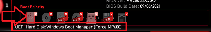

Wurde dir hier zuletzt beim Linksklick auf die Systemplatte der Windows Boot Manager im weißen Text darunter angezeigt? Und somit als UEFI Hard Disk ausgewiesen?
Das vermutlich nicht so gewesen sein kann, gemäß deines Bildes.
Hast du überhaupt schon ein CMOS Reset mit Überbrückung der beiden PINS probiert?

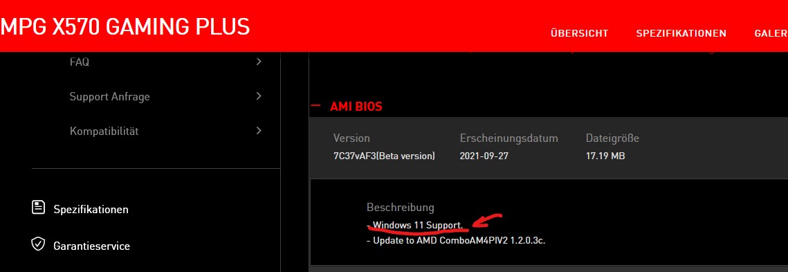

oder man hätte jetzt die aktuelle BIOS/UEFI Version drauf installiert, denn es gibt jetzt da folgendes
@bisy, dass hat der TE ja gemacht, das aktuelle und von dir verlinkte BIOS geflasht. Danach ging bei ihm nichts mehr.
Vermutlich muss doch beim Flashen etwas schief gelaufen sein.
