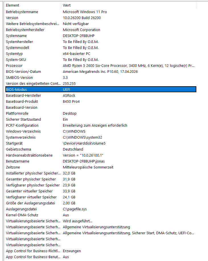

TPM-Version 3.8.0.3 trotz aktuellem BIOS – Call of Duty Black Ops 6 startet nicht
ich habe ein Problem mit Call of Duty: Black Ops 6 und der TPM-/Secure-Boot-Anforderung von RICOCHET.
Mein System:
  • Mainboard: ASRock B450 Pro4
  • BIOS: Version 10.60, Herstellerdatum 22.04.2026
  • UEFI-Modus: aktiviert
  • Secure Boot: aktiviert
  • TPM 2.0: aktiviert
  • AMD fTPM: aktiviert
  • TPM-Version: 3.8.0.3
Leider erkennt Black Ops 6 bzw. RICOCHET weiterhin meine TPM-Version als nicht kompatibel bzw. verlangt ein TPM-Firmware-Update.
Ich habe bereits Folgendes ausprobiert:
  • BIOS auf die aktuellste Version 10.60 aktualisiert
  • UEFI aktiviert
  • Secure Boot aktiviert
  • TPM im BIOS aktiviert
  • TPM mehrfach gelöscht und anschließend neu initialisiert
  • Windows-TPM zurückgesetzt
  • verschiedene BIOS-Einstellungen für fTPM ausprobiert
  • Windows und Treiber aktualisiert
  • die entsprechenden Spieldateien bzw. Unterordner überprüft
Trotzdem bleibt die TPM-Version weiterhin bei:
AMD TPM / fTPM: 3.8.0.3
Das Problem besteht ausschließlich bzw. insbesondere beim Start von Call of Duty: Black Ops 6.
Meine Frage wäre daher:
Kann jemand mit einem ASRock B450 Pro4 bestätigen, welche fTPM-Version mit BIOS 10.60 und welcher AMD-CPU normalerweise angezeigt werden sollte?
Ist 3.8.0.3 für dieses Mainboard tatsächlich zu alt und gibt es dafür noch ein separates TPM-/AGESA-Firmware-Update, das nicht Bestandteil des normalen BIOS-Updates ist?
Falls jemand das gleiche Problem mit einem B450 Pro4 hatte und es lösen konnte, wäre ich für eine genaue Anleitung sehr dankbar.
Vielen Dank schon einmal für eure Hilfe! 🙏
Müsste - wenn ich mich nicht irre - an der CPU liegen. Der 2600 unterstützt das neue fTPM nicht. Alternative könnte dTPM (also ein Hardware-Modul) sein, falls das Mainboard es unterstützt.
@mugam
Auf der Website von Activision wird als Mindestanforderung folgendes geschrieben:
Mindestanforderung: Prozessor: AMD Ryzen 5 1400
Empfohlen: Prozessor: AMD Ryzen 5 1600X
Wettkampf/4k: Prozessor: AMD Ryzen 7 2700X
Wäre sehr seltsam wenn ein Ryzen 2000 nicht funktioniert.
EDIT: Ryzen 2000 funktionieren nicht wegen fTPM Firmware.
1. Asrock räumt die Ursache am Ende des FAQ Eintrages ein: https://www.asrock.com/support/faq.asp?id=552
2. AMD liefert, trotz bekanntem Fehler und eigenem FAQ Eintrag kein Update aus
https://www.amd.com/en/resources/support-articles/faqs/pa-420.html
3. Activision schreibt also bewusst falsche Daten auf ihre Website!
Reaktionen: Hitmann74, Verak Drezzt, redjack1000 und eine weitere Person
Nero FX schrieb:
Doch Ryzen 2600 unterstützt fTPM. Selbst die Vorgängern, Ryzen 1000 können fTPM.
Ja, aber anscheinend keine neueren Versionen als 3.8.0.3. Daran scheitert es ja hier.
Reaktionen: Hitmann74, redjack1000, Klaus0815 und eine weitere Person
Also entweder ein externes fTPM Modul aufs Board stecken oder für paar Euro mehr nen ordentliches Board gebraucht kaufen.
@Klaus0815
Wieso ein Board? Das TPM ist in der CPU. Gebrauchten 3600 / 3700X / 5600 / 5700X - sowas. Hat den netten nebeneffekt, dass dann auch mehr FPS drin sind...
Reaktionen: Hitmann74 und Verak Drezzt
Ein Board wo das TPM Modul auf eine neuere Version aktualisiert werden kann. Evtl macht aber tatsächlich eine neuere CPU mehr Sinn.
Geht anscheinend gar nicht, weil es für diese CPU keine neuere TPM-version gibt.
Reaktionen: Klaus0815, Hitmann74 und Verak Drezzt
