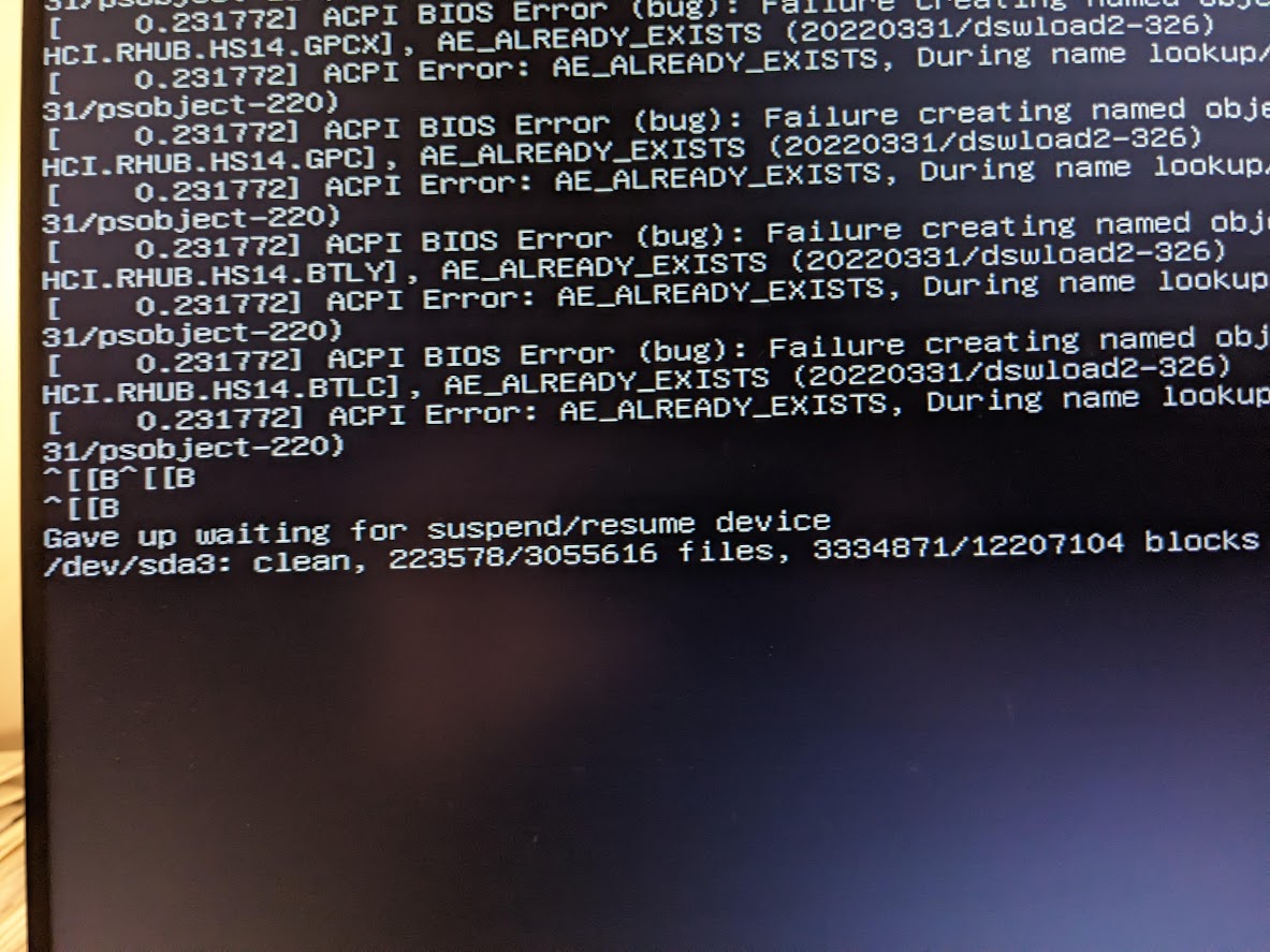

So, die neue SSD ist drin. Ubuntu 22.10 installiert mit Grub in der der Root Partition (sda3), hat alles gut geklappt. Jetzt will ich aber die alte SSD mit den bisherigen Ubuntu-Versionen (incl. 22.04) wieder loswerden bzw. in den alten Rechner installieren. Mal zur Probe einfach abgeknipst: das aktuelle Grub erscheint mit 22.10 an erster Stelle, aber dann kommt diese Meldung und es dauert sehr lange bis 22.10 aufgerufen wird. Bei jedem Neustart, auch wenn ich das habe durchlaufen lassen. Was ist das? Krieg ich das mit einem Grub Update Befehl wieder hin (noch brauche ich die alte SSD wg. so etlicher Files darauf)?
