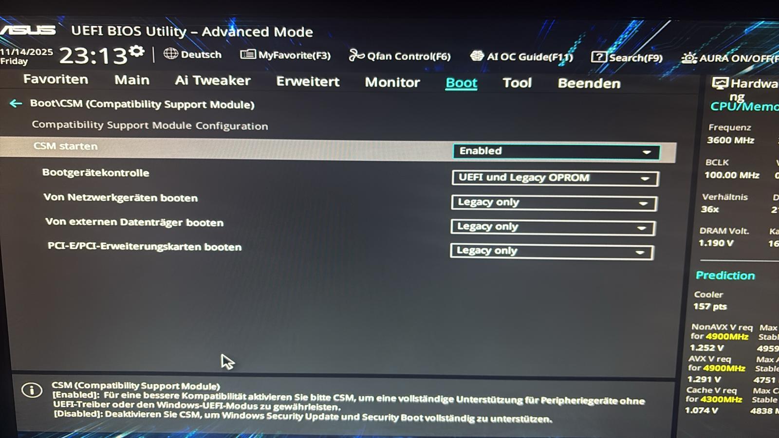

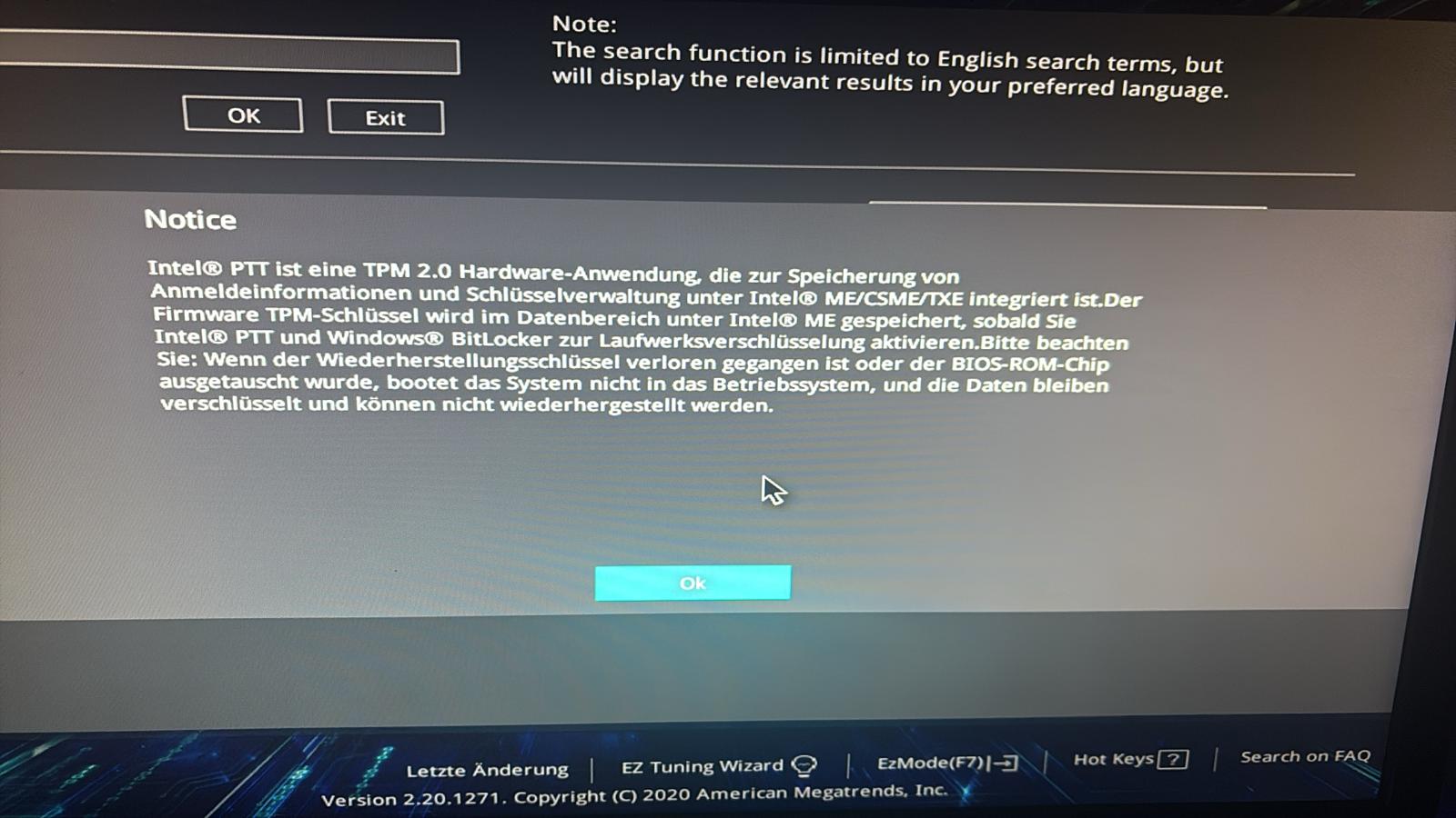

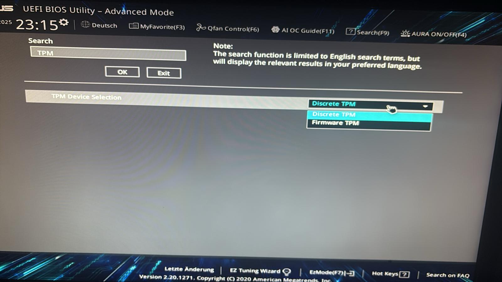

Hallo Zusammen,
ich habe gestern an einem PC Secure Boot und TPM aktiviert, damit ich ein Game (Black Ops 7) nutzen kann. Es hat soweit auch funktioniert und das Spiel läuft ohne Probleme. Jetzt wollte ich von Win 10 auf 11 upgraden, aber das Tool von Microsoft PC-Integritätsprüfung sagt mir ständig dass der PC nicht die Voraussetzungen erfüllt. Hat mir jemand eine spontane Idee, was ich als nächstes prüfen kann?
Danke euch :)

Zeig mal dein Bootlaufwerk. Vermutlich legacy / MBR. Das geht mit Windows 11 nicht.
Reaktionen: schiz0 und Nilson
Hey Leute, danke für die schnellen Antworten. Ich melde mich später nach der Arbeit mit mehr Infos. Danke schon mal :)
Weil die Installation vermutlich schon älter ist und MBR bei Win 10 nicht unüblich war.
Reaktionen: Ja_Ge, BarBaer, Lotsenbruder und eine weitere Person
Man sieht doch die Ursache bereits deutlich: MBR-formatierter Datenträger.
Der Datenträger, auf dem Windows installiert ist, muss GPT-formatiert sein.
Dann muss im BIOS die Bootmethode von CSM/Legacy umgestellt werden auf UEFI.
Normalerweise sollte sich Secure Boot erst aktivieren lassen, wenn als Bootmethode UEFI eingestellt ist.
Also...
Datenträger von MBR auf GPT konvertieren. Das geht auch mit Windows Bordmitteln:
https://www.computerbase.de/forum/threads/cpu-kuehler-laesst-sich-nicht-loesen.2253696/post-30964932
Anschließend im BIOS die Bootmethode von CSM/Legacy umstellen auf UEFI.
Dann Secure Boot und TPM aktivieren.
Vorher würde ich noch nachschauen, ob es eine aktuellere BIOS-Version für das Mainboard gibt und wenn ja, die aktuellste einspielen.
(Wenn das immer noch das Asus ROG Strix Z370-F Gaming ist, wäre das die Version 3004 vom 09.08.2021,
siehe: https://rog.asus.com/motherboards/rog-strix/rog-strix-z370-f-gaming-model/helpdesk_bios/.)
Fertig...
Es sei denn das zusätzlich auch die CPU nicht Windows 11 kompatibel ist. Am einfachsten herauszufinden mit
WhyNotWin11 https://github.com/rcmaehl/WhyNotWin11/releases/latest/download/WhyNotWin11.exe.
(Wenn das immer noch der Intel Core i9-9900K ist, sollte der Windows 11 kompatibel sein.)
PS: Wenn die Konvertierung von MBR auf GPT fehlschlägt, kann es daran liegen das zu viele Partitionen auf dem Laufwerk existieren.
Reaktionen: redfng, SSD960, cutterslade1234 und 3 andere
