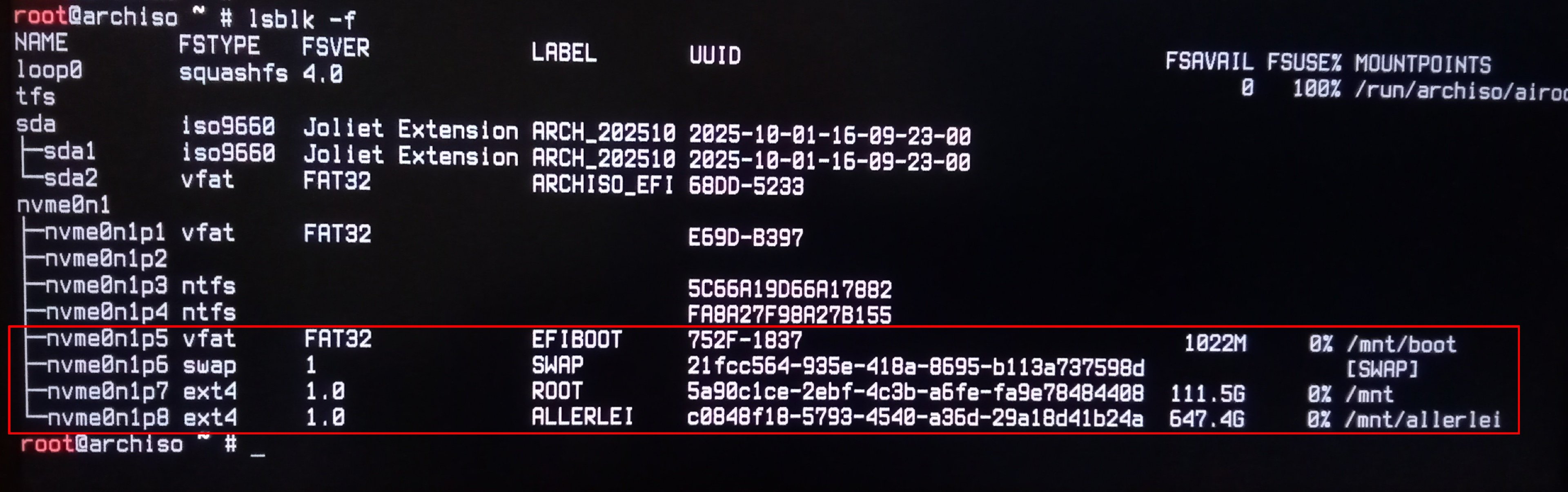

Ausgangssituation:

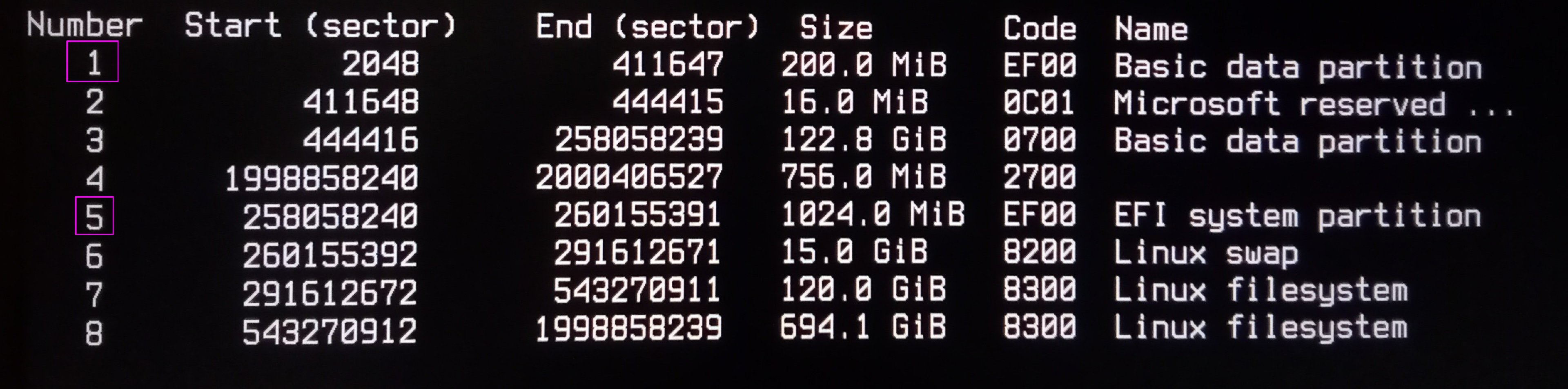

Dualboot von Windows 11 und Linux mit systemd-boot auf einer NVMe SSD
Zuerst Windows 11 installiert, anschließend Linux mit drei Partition.

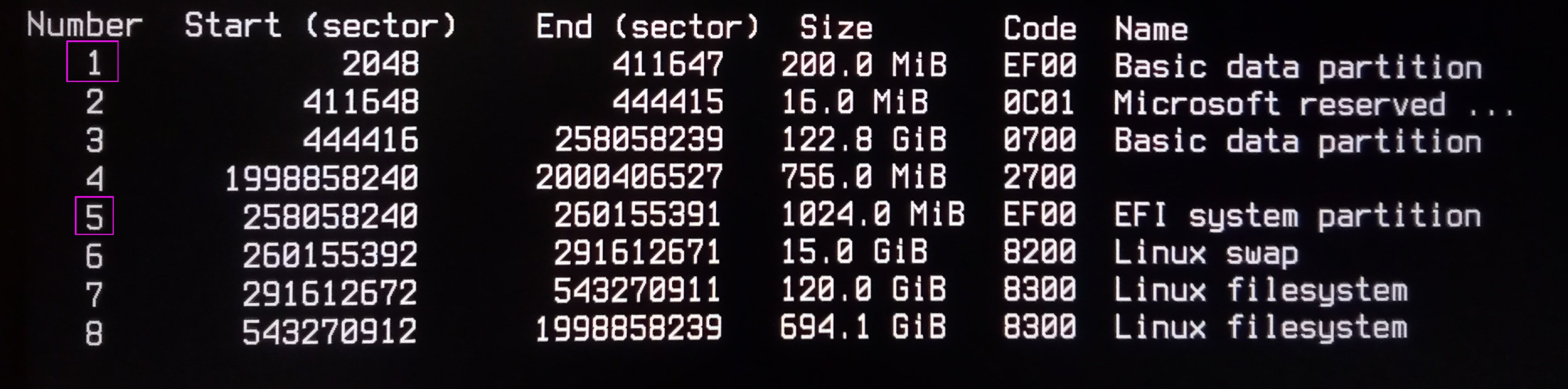

Beachte: ich habe zwei separate EFI Partition !!
Windows 11:
NummerSizeCodeType
/dev/nvme0n1p1200MBEF00EFI Partition
/dev/nvme0n1p2 16Mb0C01Microsoft reserved
/dev/nvme0n1p3 122GB0700Microsoft basic data
/dev/nvme0n1p4756MB2700Windows recovering basic data
Linux:
Nummer SizeCodeType
/dev/nvme0n1p51GBEF00EFI system partition
/dev/nvme0n1p6 15GB8200Linux Swap
/dev/nvme0n1p7120GB8300Linux filesystem
/dev/nvme0n1p8690GB8300Linux filesystem

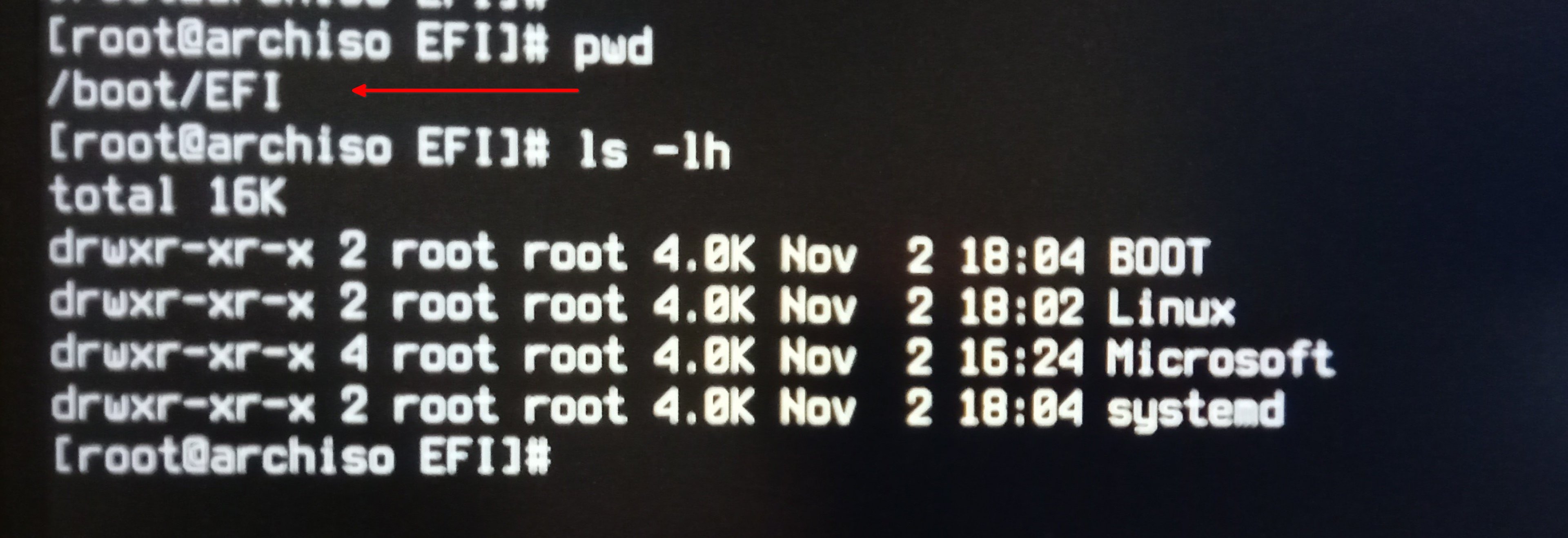

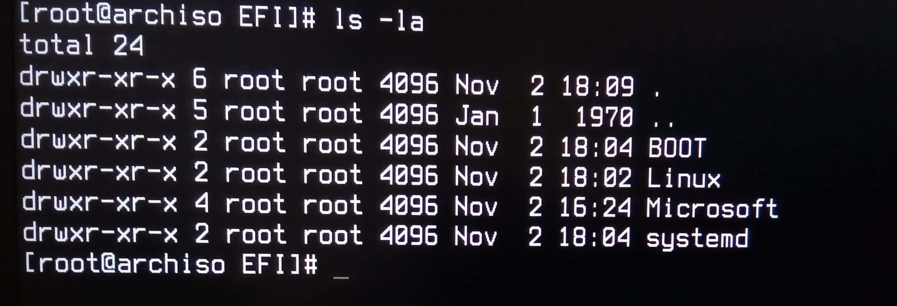

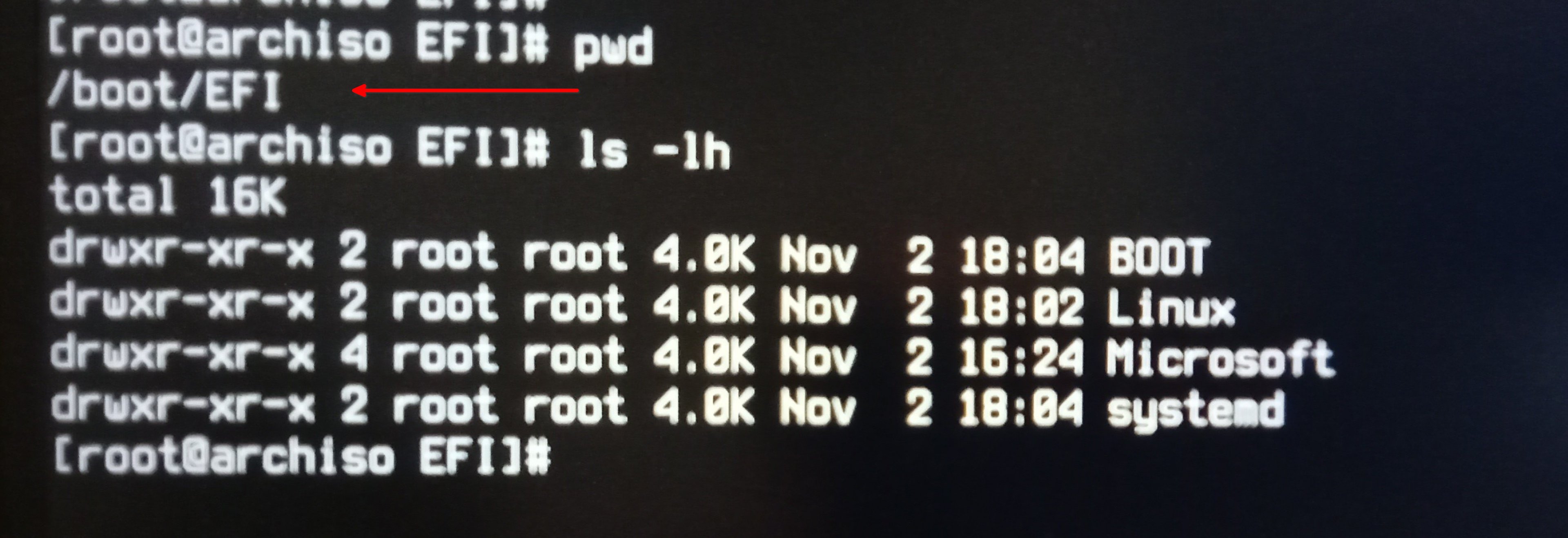

Das Kopieren des UEFI Bootmangers von Windows 11 nach /boot/EFI/ habe ich gemacht.
mkdir /mnt/windows
cp -r /mnt/windows/EFI/Microsoft /boot/EFI/
bootctl update

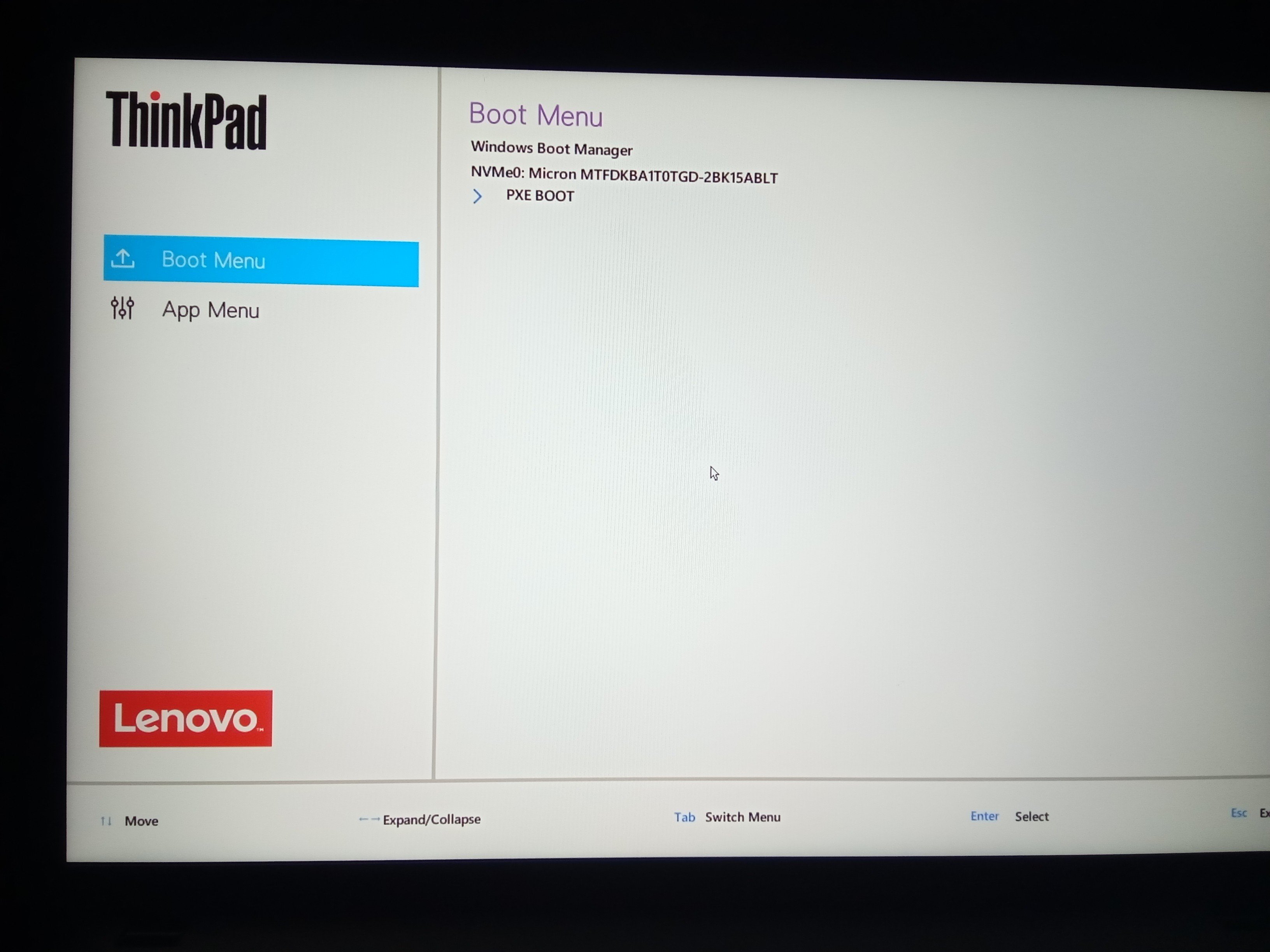

Bei einem Neustart startet nur Windows, systemd startet gar nicht, als wenn es gar nicht existiert.

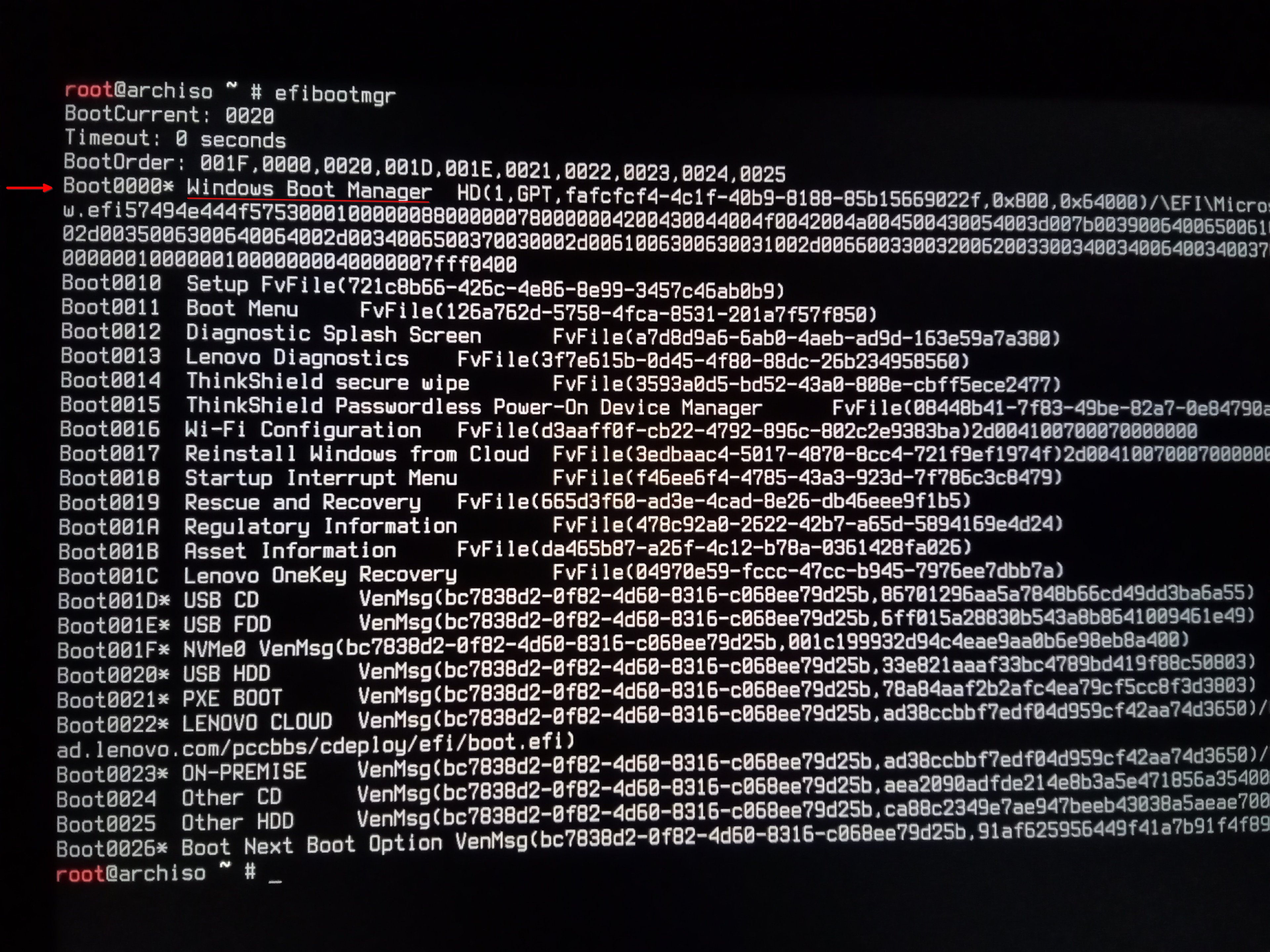

Im UEFI vom Laptop sehe ich nur den Windows Boot Manager, mehr nicht.

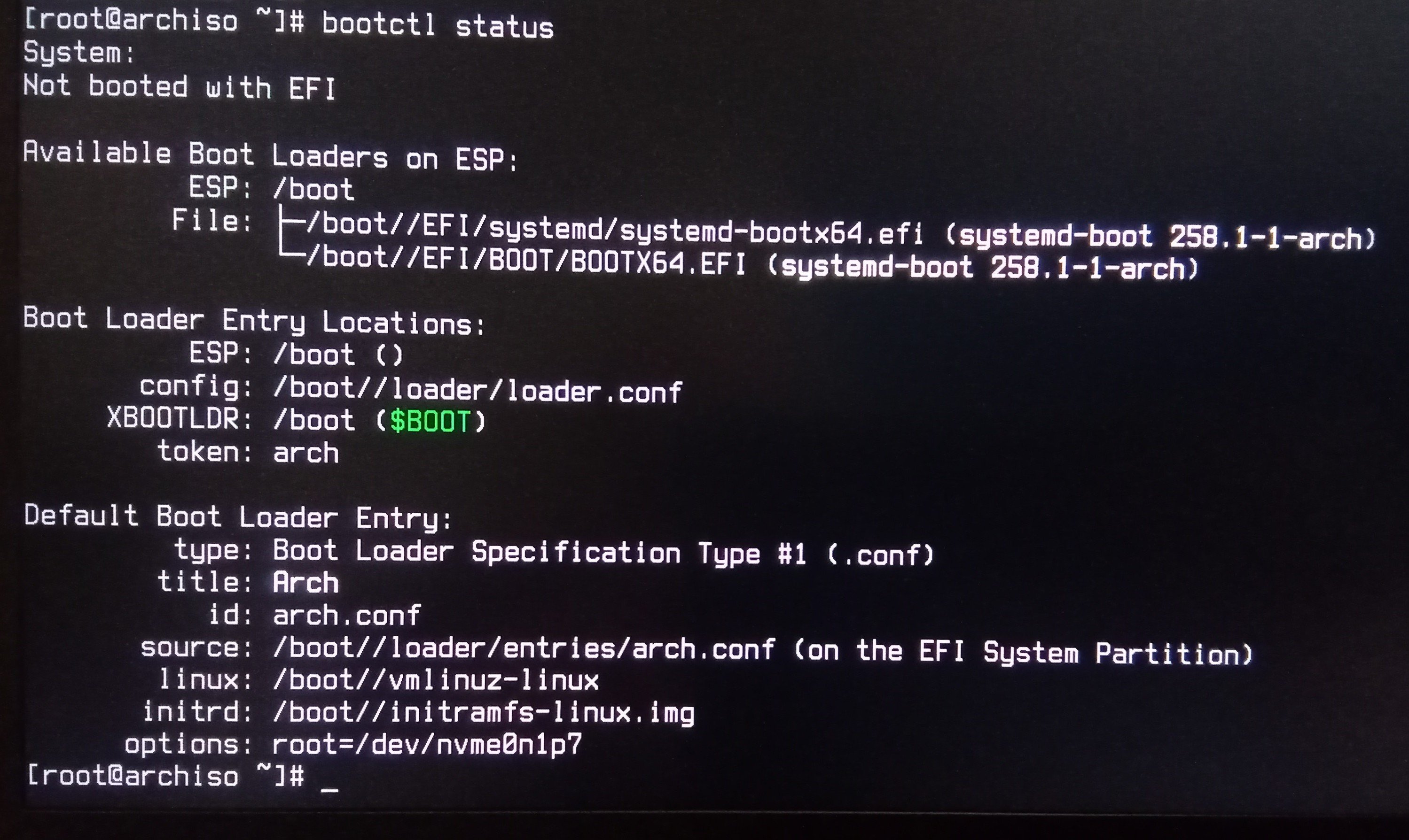

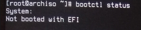

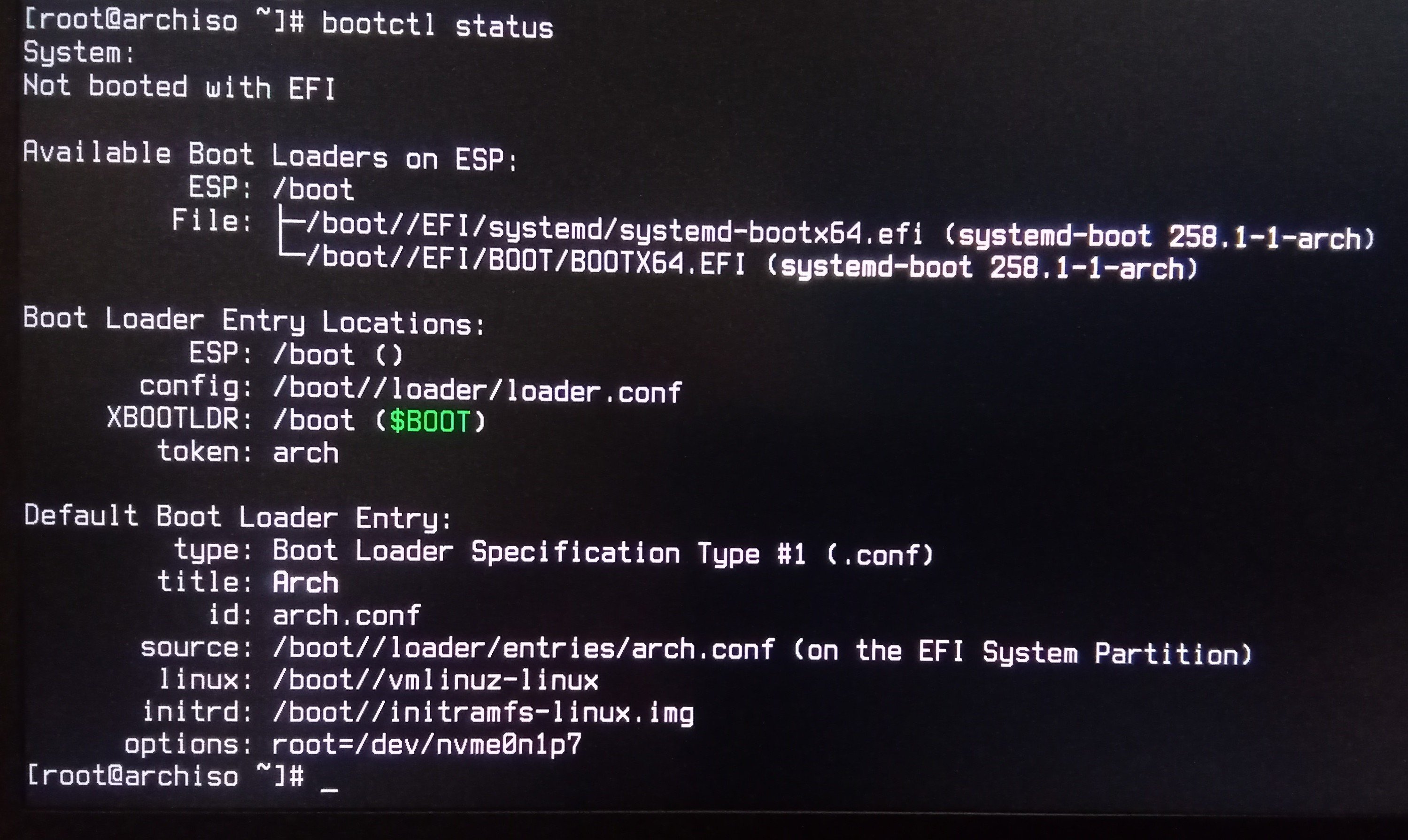

Ich hänge mal die Ausgabe von "bootctl status" mit dran.
Wo ist mein Fehler?

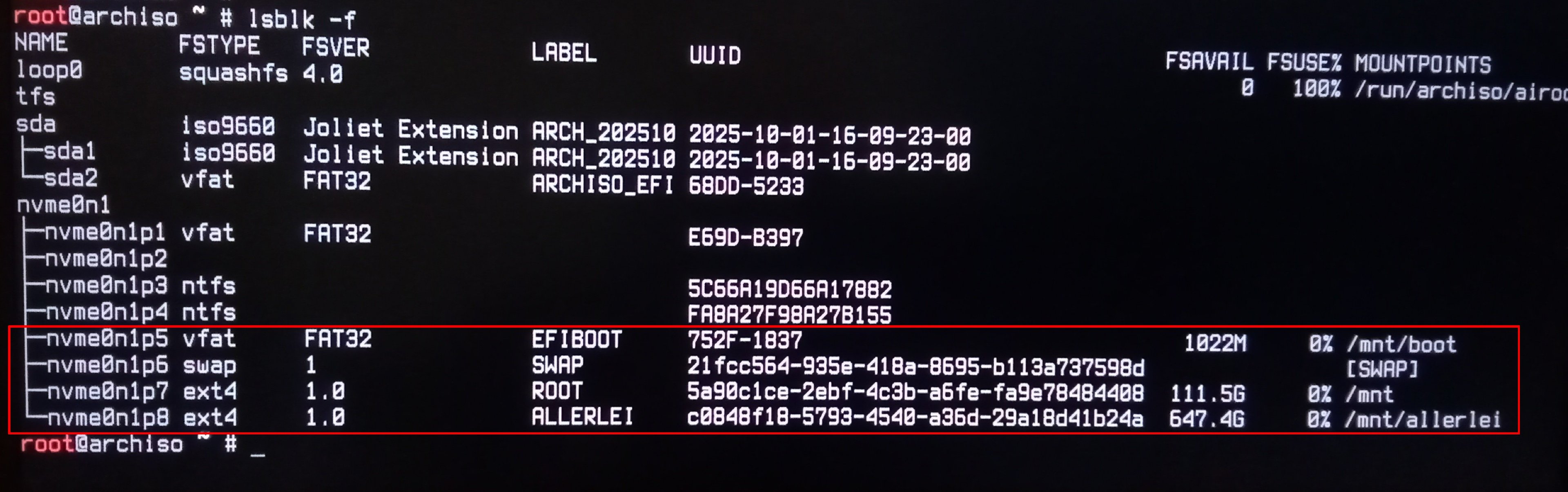

schiz0 schrieb:
da stimmt was nicht
Dem stimme ich zu 100% zu - aber wo ist mein Fehler??

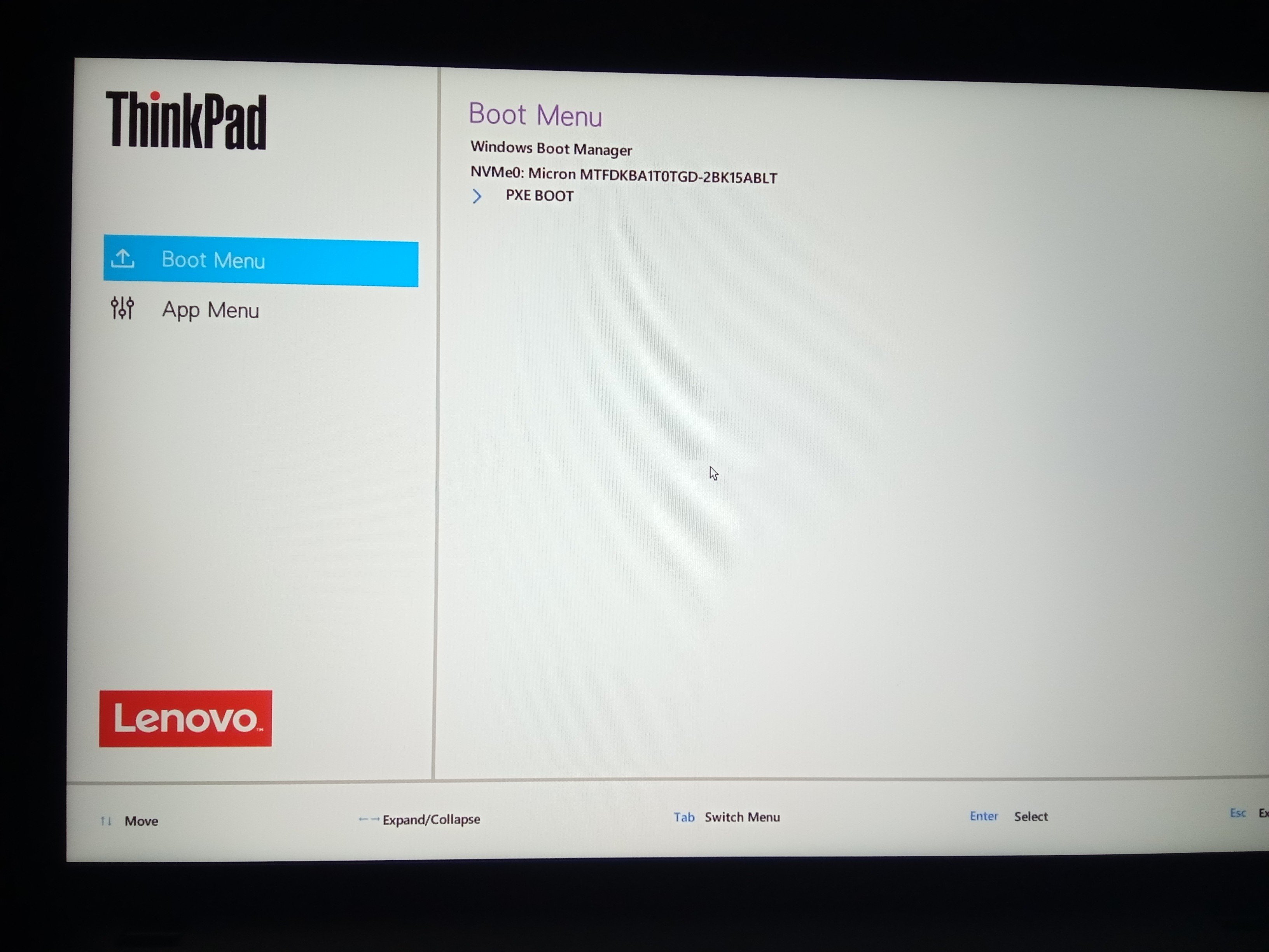

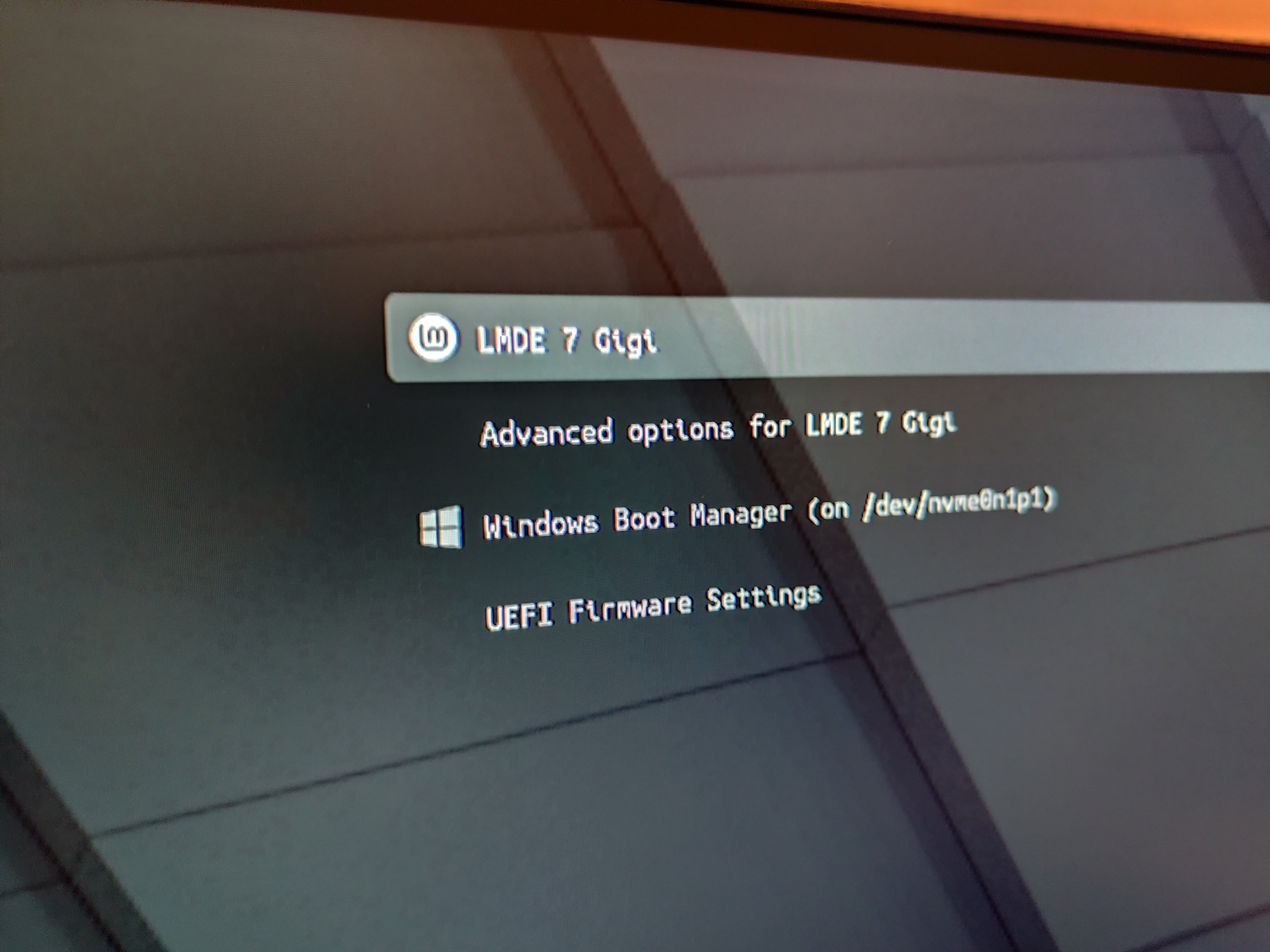

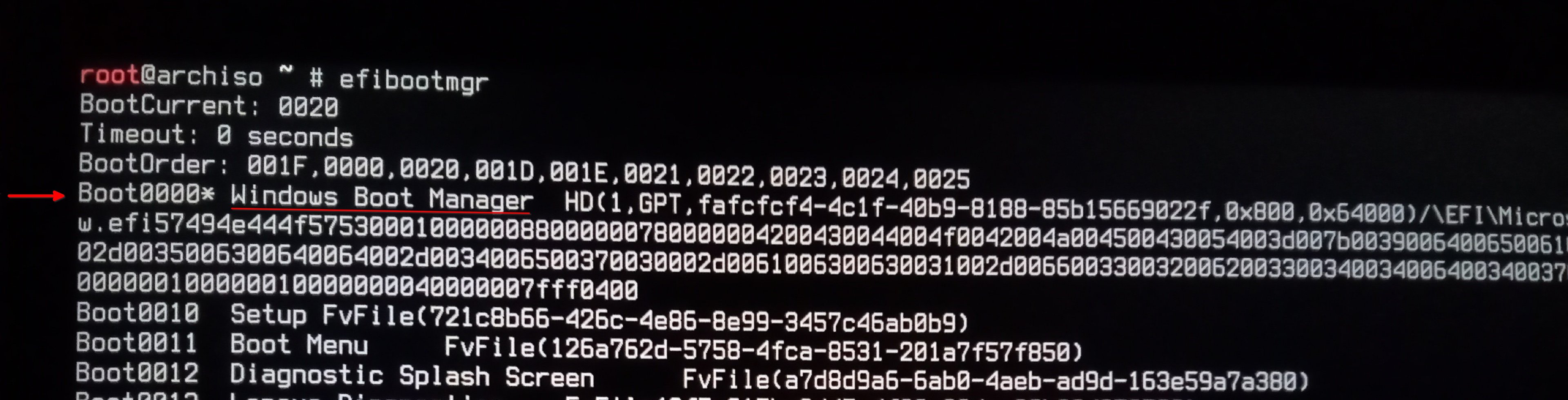

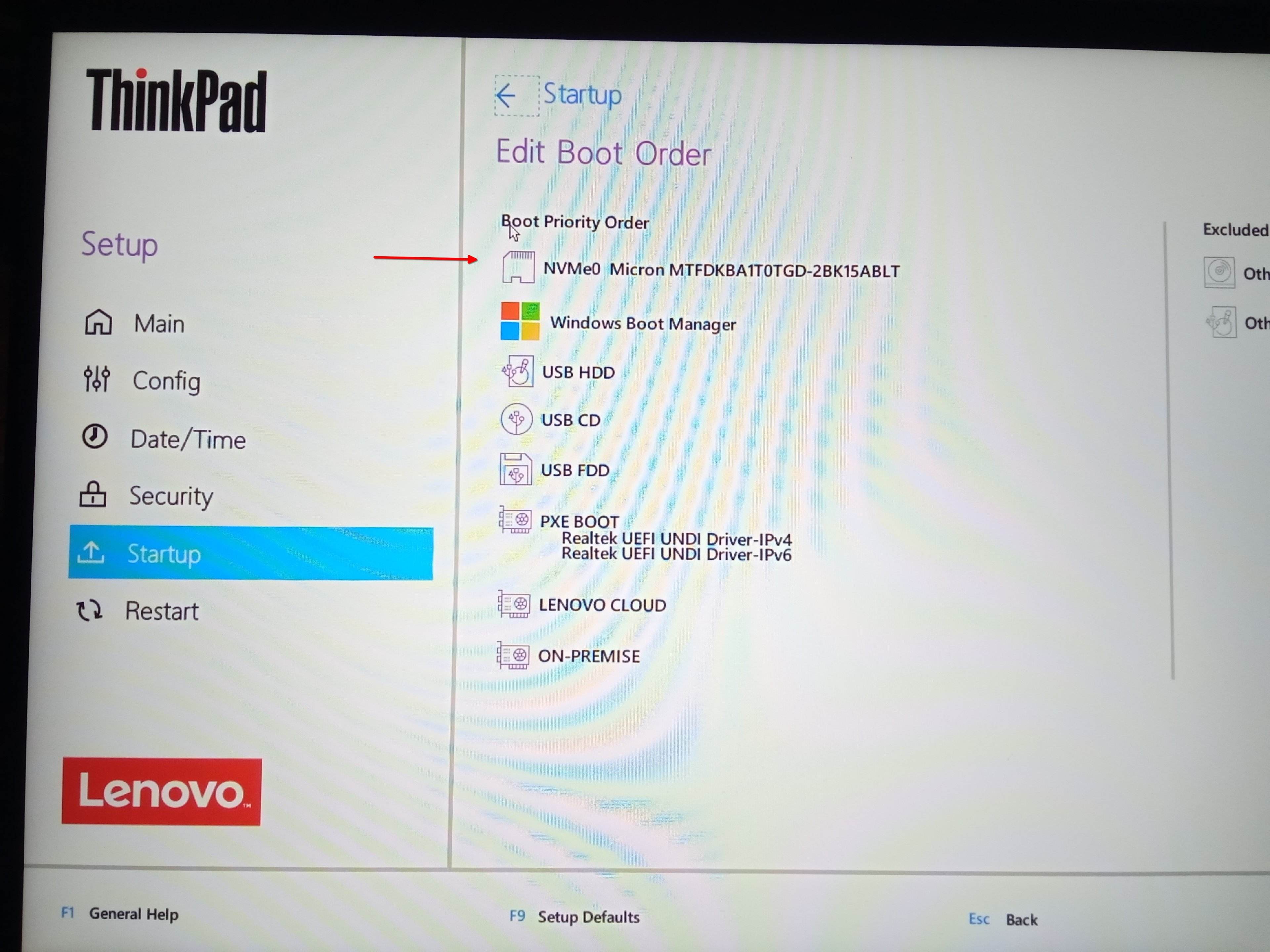

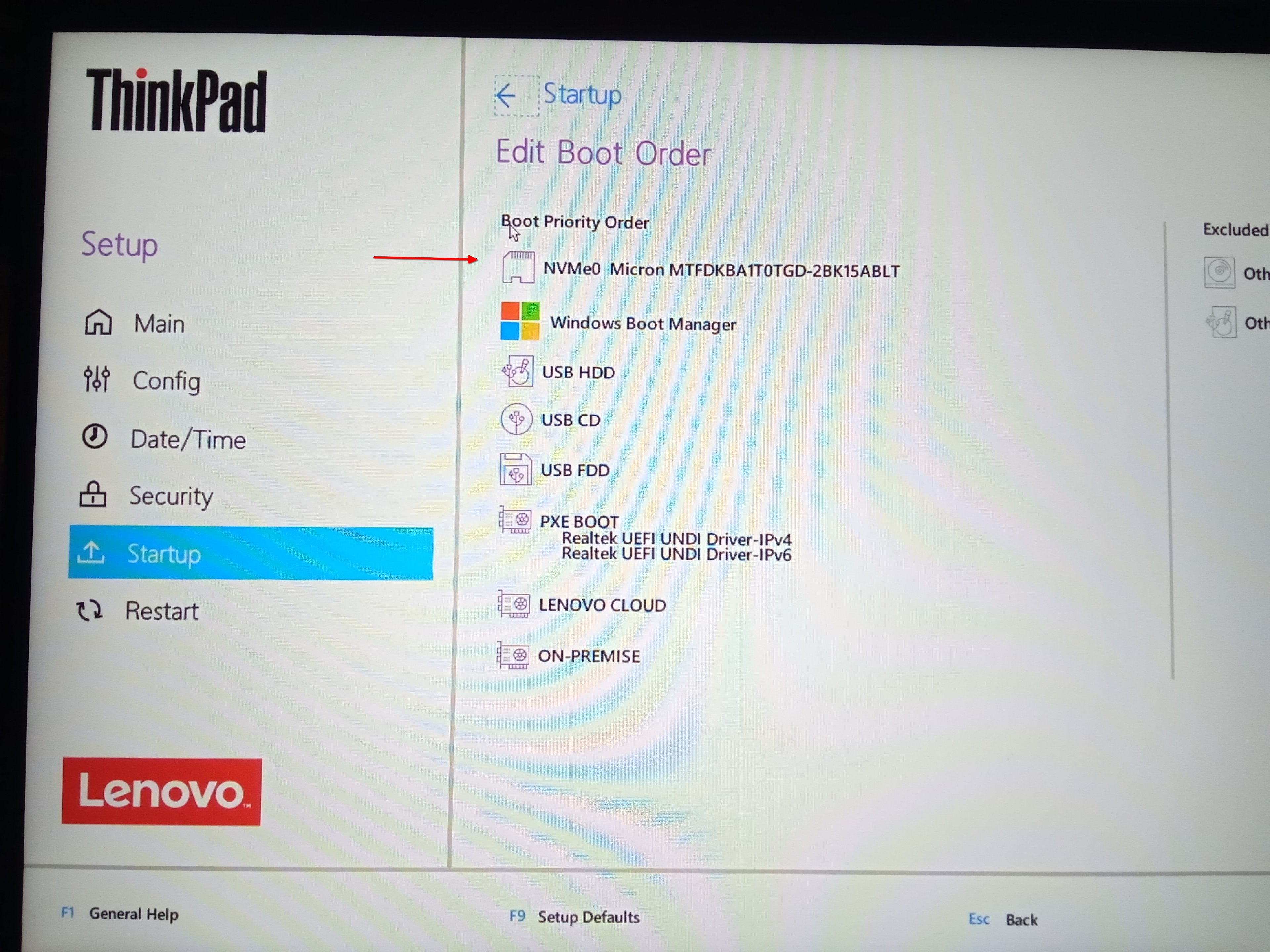

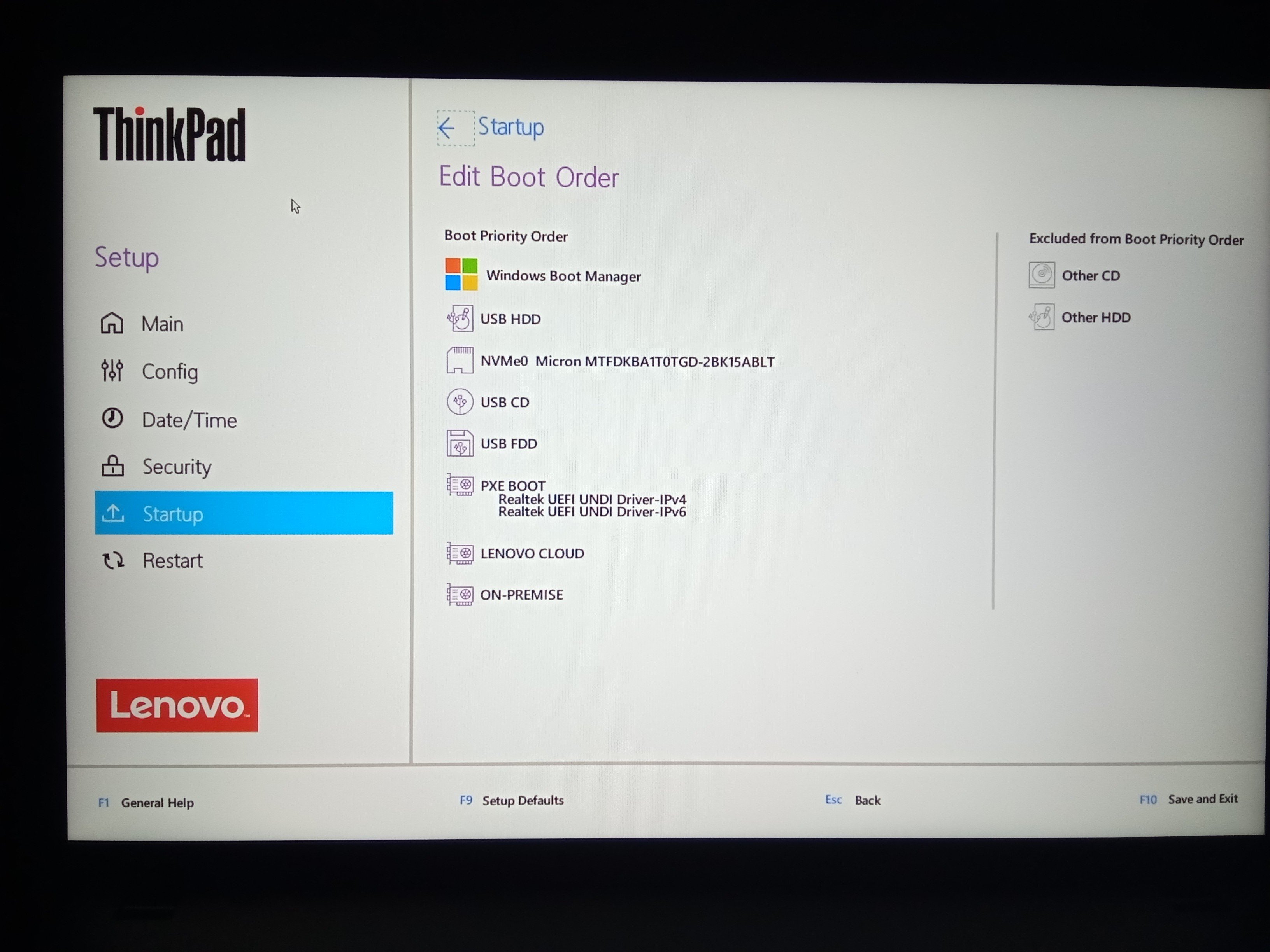

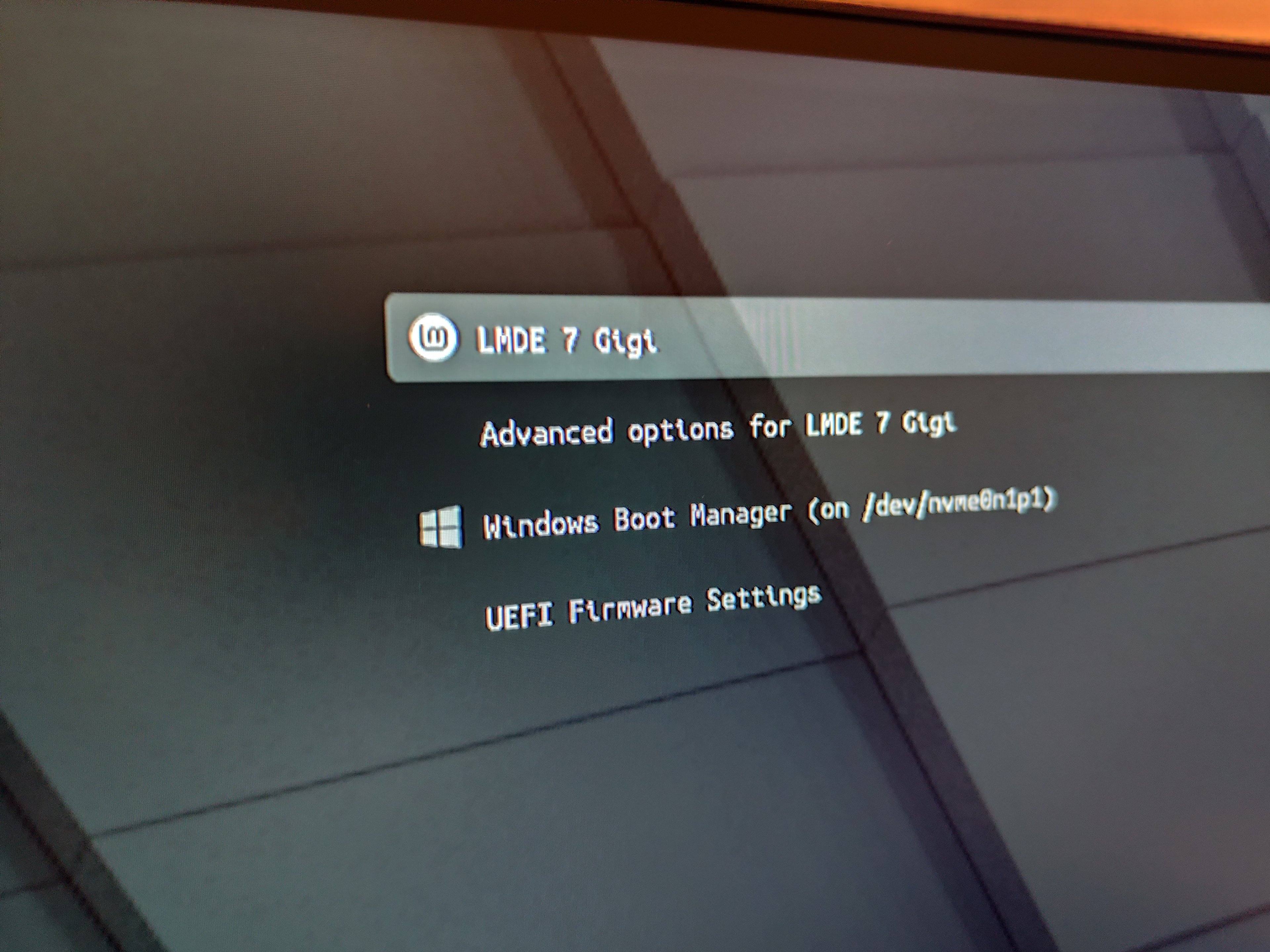

Kannst du anstelle dass der WindowsBootmanager an erster Stelle steht, die NVMe Micron an Erster Stelle verschieben? Und testen
Dann bekommst du eventuell so eine ähnliche Auswahl.
Dann geht systemd-Boot nicht, das kann nur aus der gleichen EFI-Partition dual-booten
Deine /dev/nvme0n1p1 hat kein EFI-Marker... 🤔

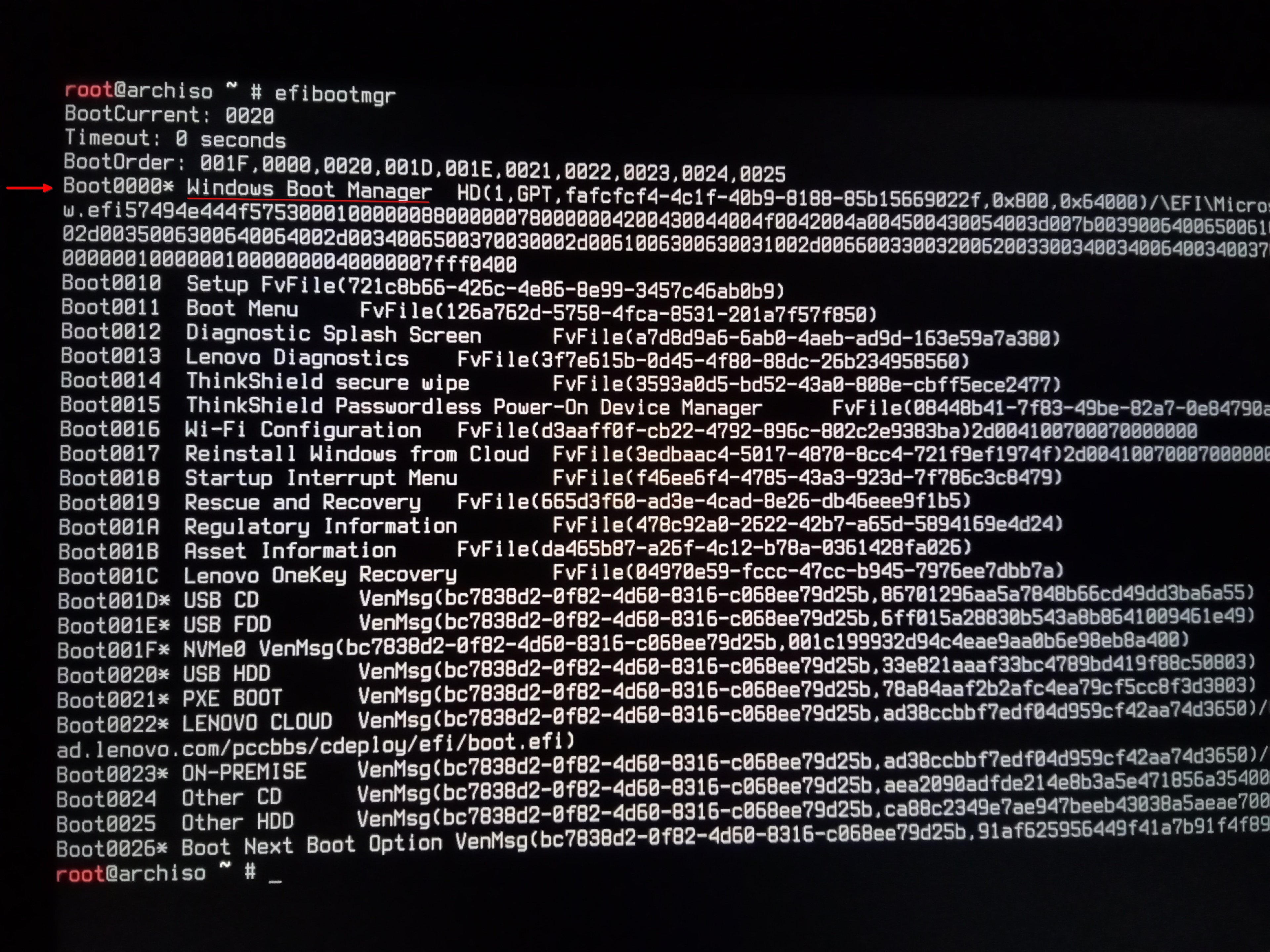

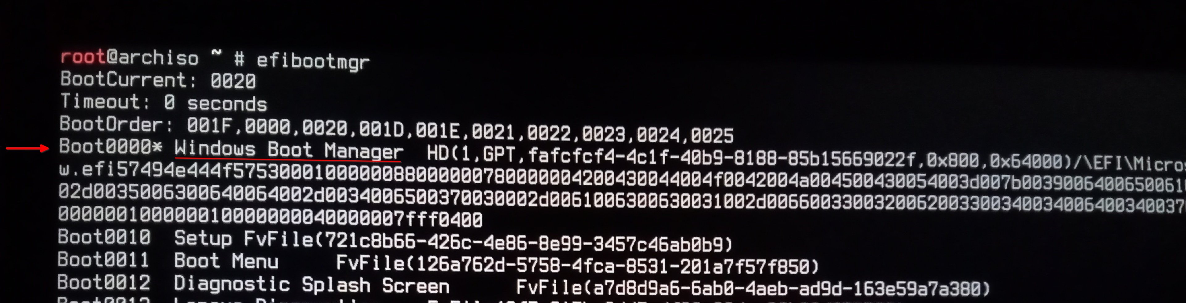

Was sagt denn efibootmgr ?

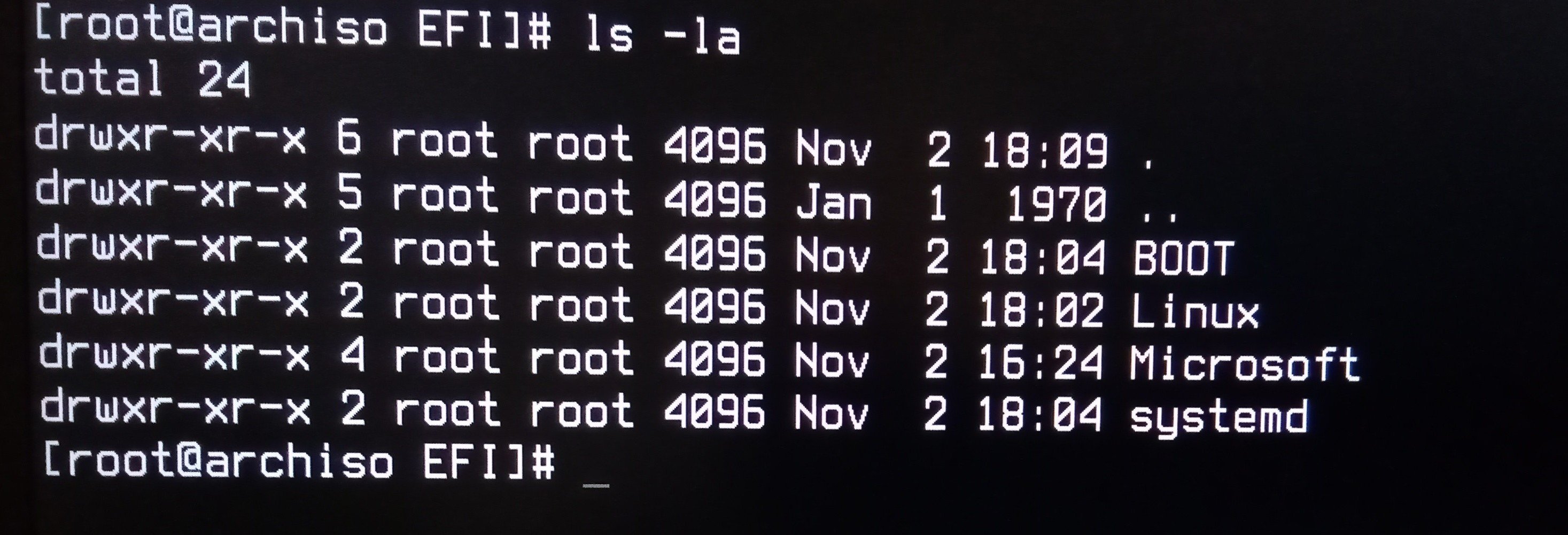

habe ich gemacht, startet sauber durch bis Windows 11 :confused_alt:

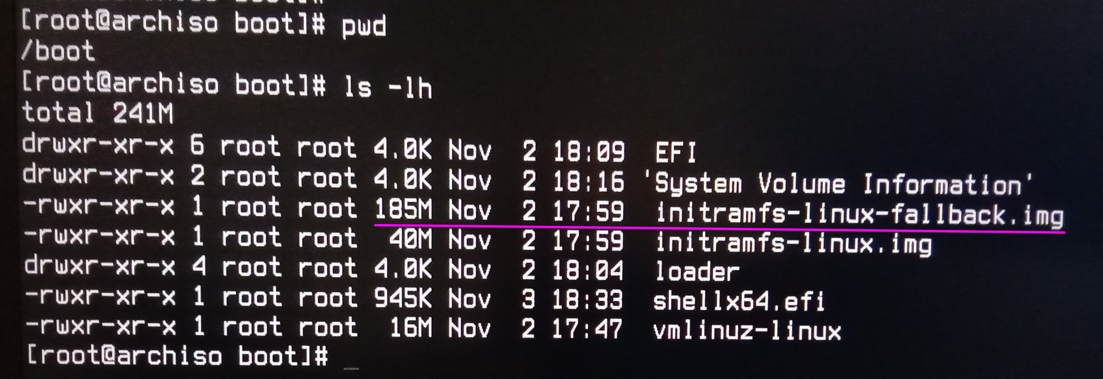

Problem:

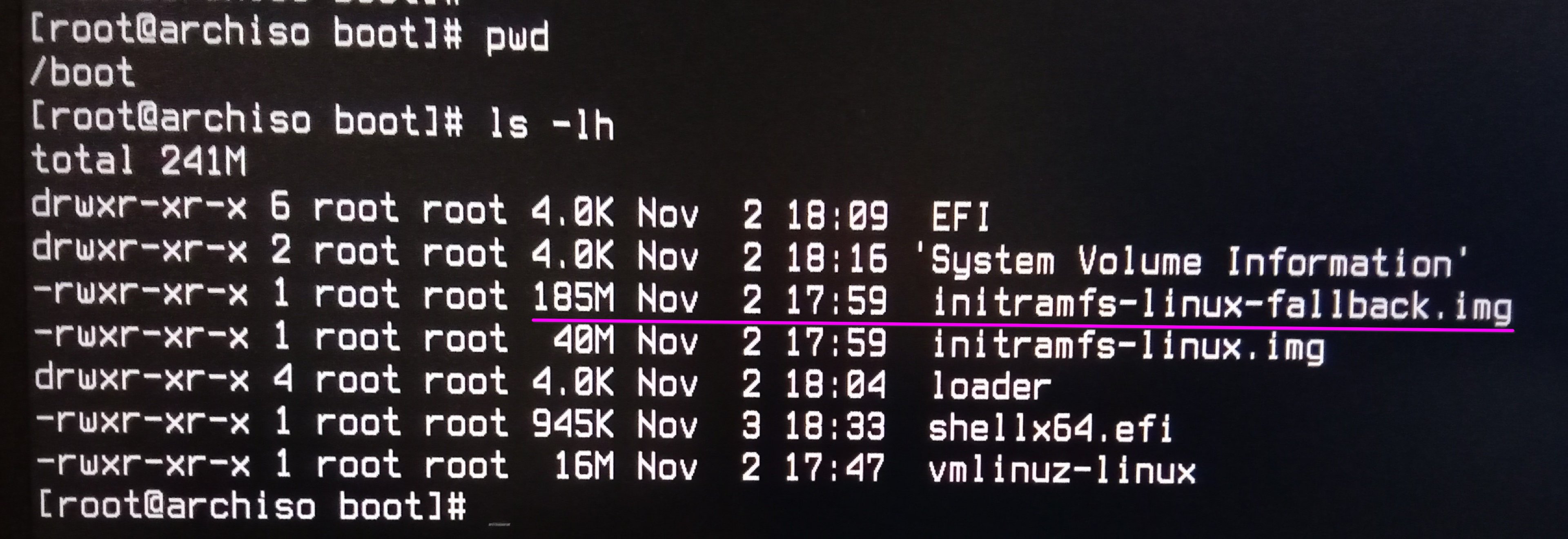

Die nur 200MB große EFI Partition von Windows 11 ist zu klein. Diese ist zu 100% voll
Alleine schon die Datei: initramfs-linux-fallback.img ist 185MB gross

pelz schrieb:
Problem:
Also, bei meinem Linux (Garuda Arch) wird die EFI Partition unter /boot/EFI gemountet, der Kernel liegt aber auf /boot und damit auf der Hauptpartition. Die EFI Dateien sind an sich eher klein, normal sollten 100MB für zig Systeme ausreichen...

Ich sehe das auch wie @Metalveteran. Musste das auch noch nie vergrößern. Könnte wirklich die Ursache sein, daß du dein System nicht in der / Partition sondern in die EFI installierst?
vermute ich weniger -> siehe SS

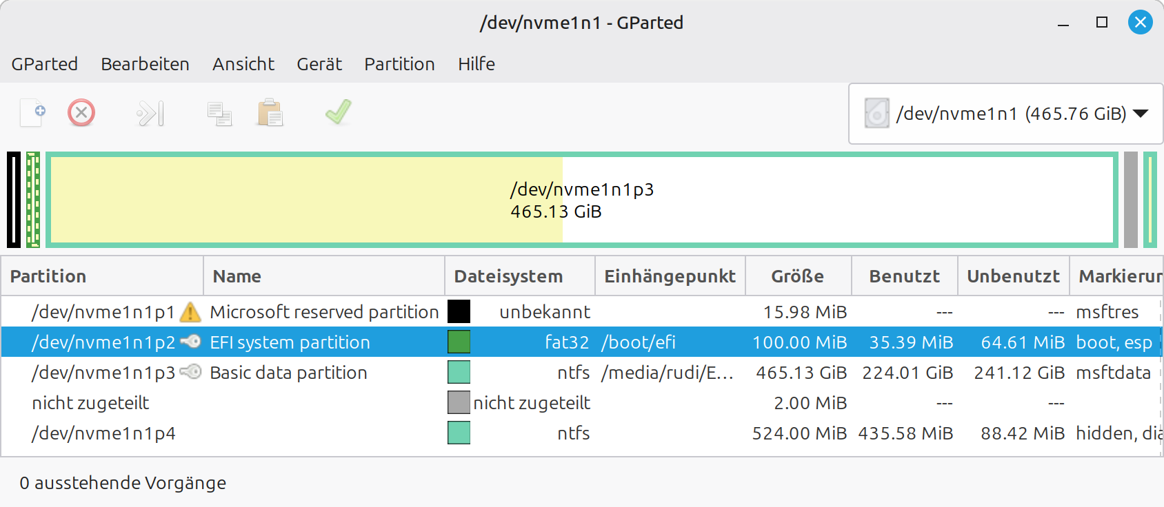

Hier ein Screenshot meiner ersten Platte mit gparted. Man sieht die 100MB EFI und die ist mit
35 MB belegt. Bei 3! Systemen.
Edit:
Sorry dass ich nicht auf deine Screenshots eingehe: denn sie sagen mir nix.
Ich mache die ganze Partitioniererei aus Angst mich zu vertippen schon immer nur in einer GUI.
Mittlerweile kenne ich auch viele Befehle und ihre Syntax nicht mehr, denn ich brauche sie nicht.
Ich nehme halt sowas wie gparted, und da kenne ich mich dann auch wieder aus .... ;))

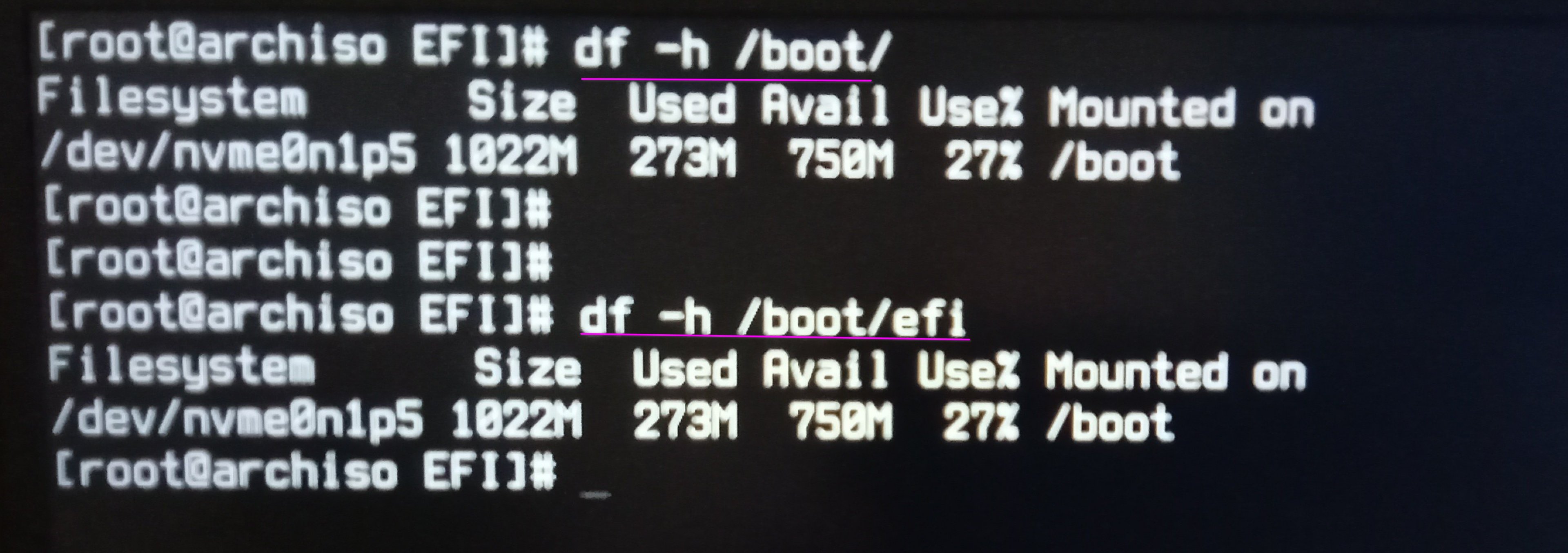

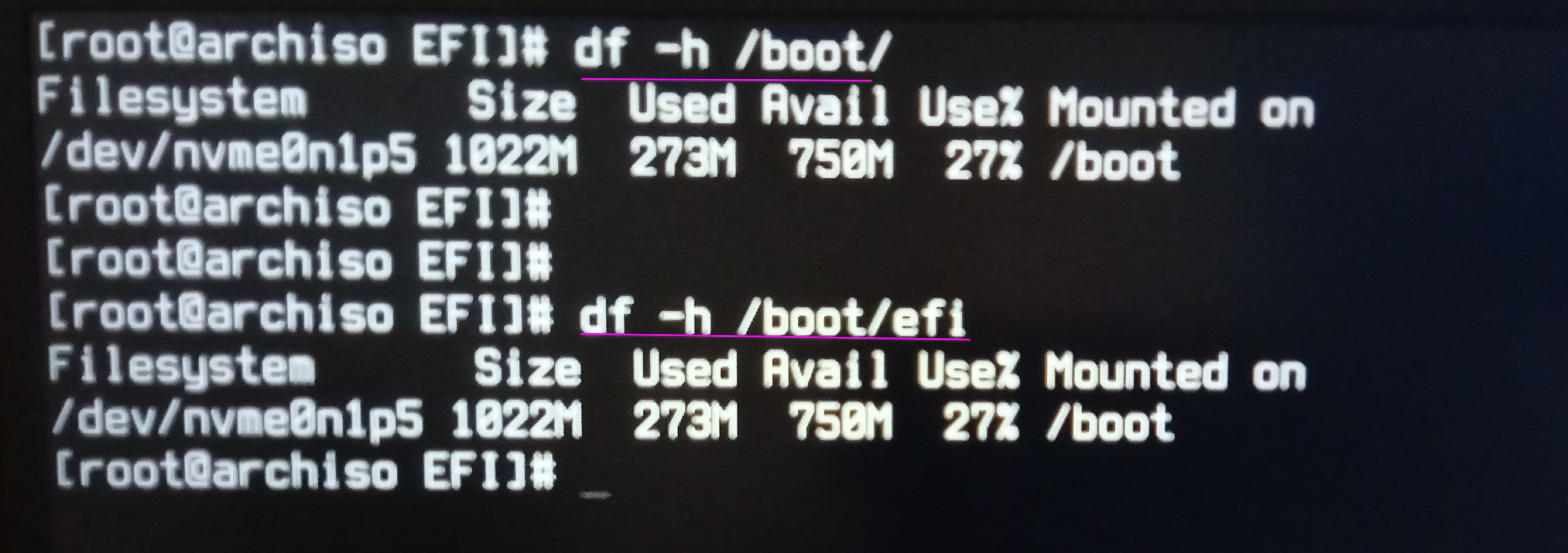

mach mal
df -h /boot
df -h /boot/efi
Wird in beiden Fällen dieselbe Partition angezeigt?
Ich schätze, Du hast Du EFI-Partition nach /boot gemountet und nicht nach /boot/efi.....
Reaktionen: h2f
Metalveteran schrieb:
mach mal
df -h /boot
df -h /boot/efi
Wird in beiden Fällen dasselbe Laufwerk angezeigt?
Korrekt, dasselbe Laufwerk
