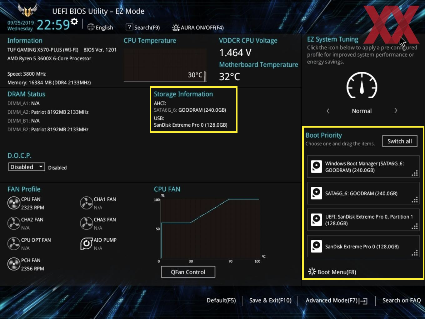

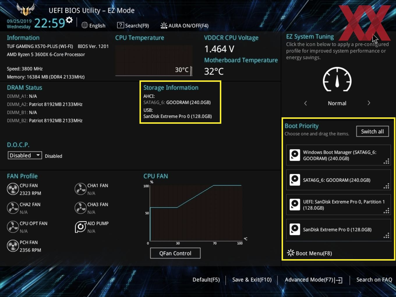

[Quelle: ASUS TUF Gaming X570-Plus (Wi-Fi) im Test]
Wenn UEFI aktiviert ist, werden unter "Boot Priority" nur noch Datenträger mit dem GPT- Partitionsstil angezeigt.
In der oberen Abbildung des UEFI werden die Datenträger unter "Boot Priority" einmal mit "UEFI:" und einmal ohne angezeigt. Der Datenträger "GOODRAM" statt mit "UEFI:" mit "Windows Boot Manager", was korrekt ist. Wird als Boot-Modus UEFI ohne Compatibility Support Module (CSM) eingestellt, wird nur noch der "Windows Boot Manager" und "UEFI: SanDisk ..." angezeigt, da jeder bootfähige Datenträger eine EFI-Systempartition haben muss.
Im UEFI-Modus kann nur noch von einem Datenträger im GUID Partition Table (GPT) Format gestartet werden, de eine EFI-Systempartition hat. Siehe UEFI vs. BIOS; Beitrag #12,
Das Compatibility Support Module (CSM) ist eine Legacy BIOS-Emulation, wird dieses abgeschaltet, kann nur noch von Datenträgern mit einem GPT-Format gebootet werden; Siehe auch UEFI – der BIOS-Nachfolger: Grundlagen und Hilfestellung WIN Total.
