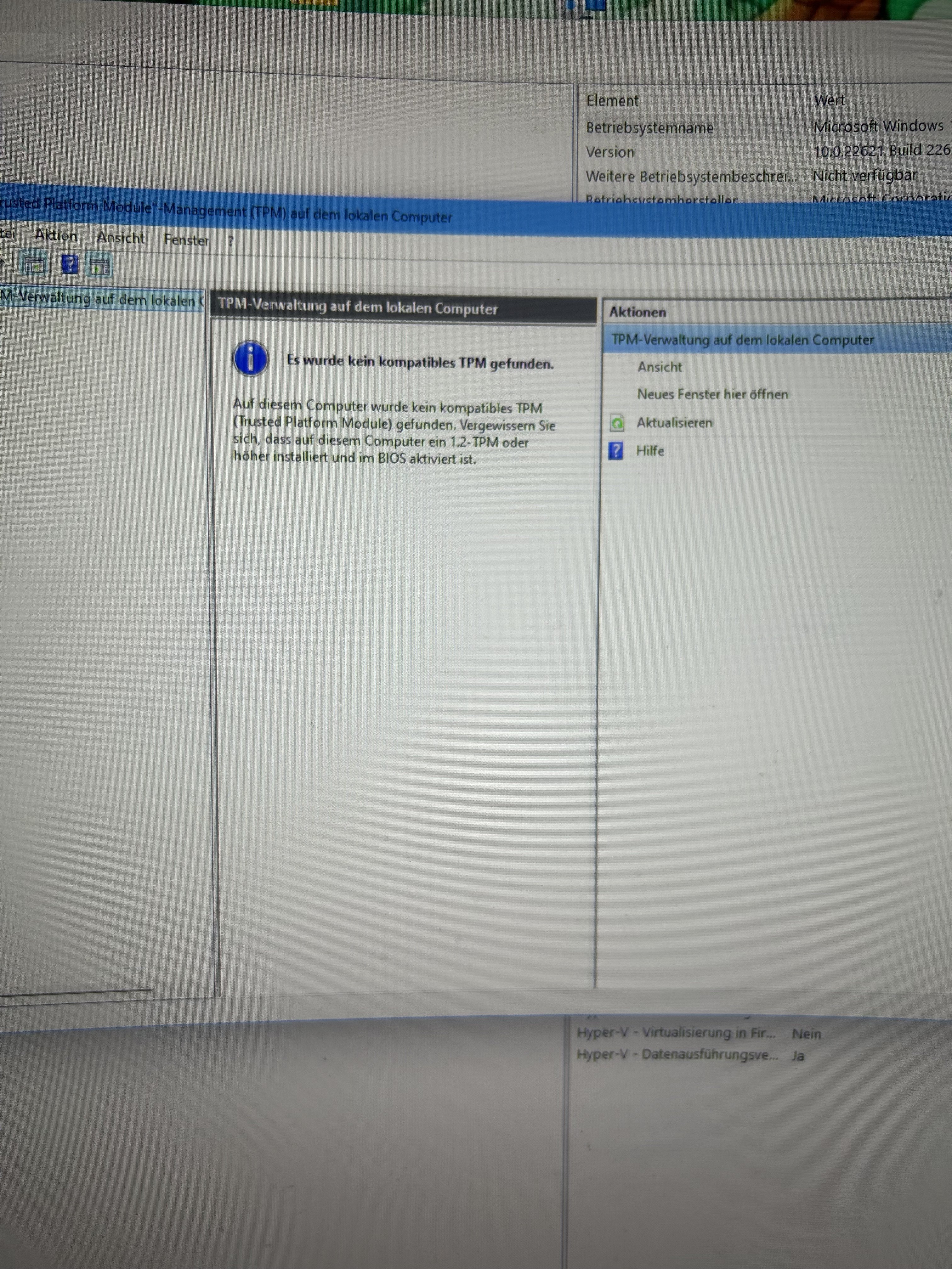

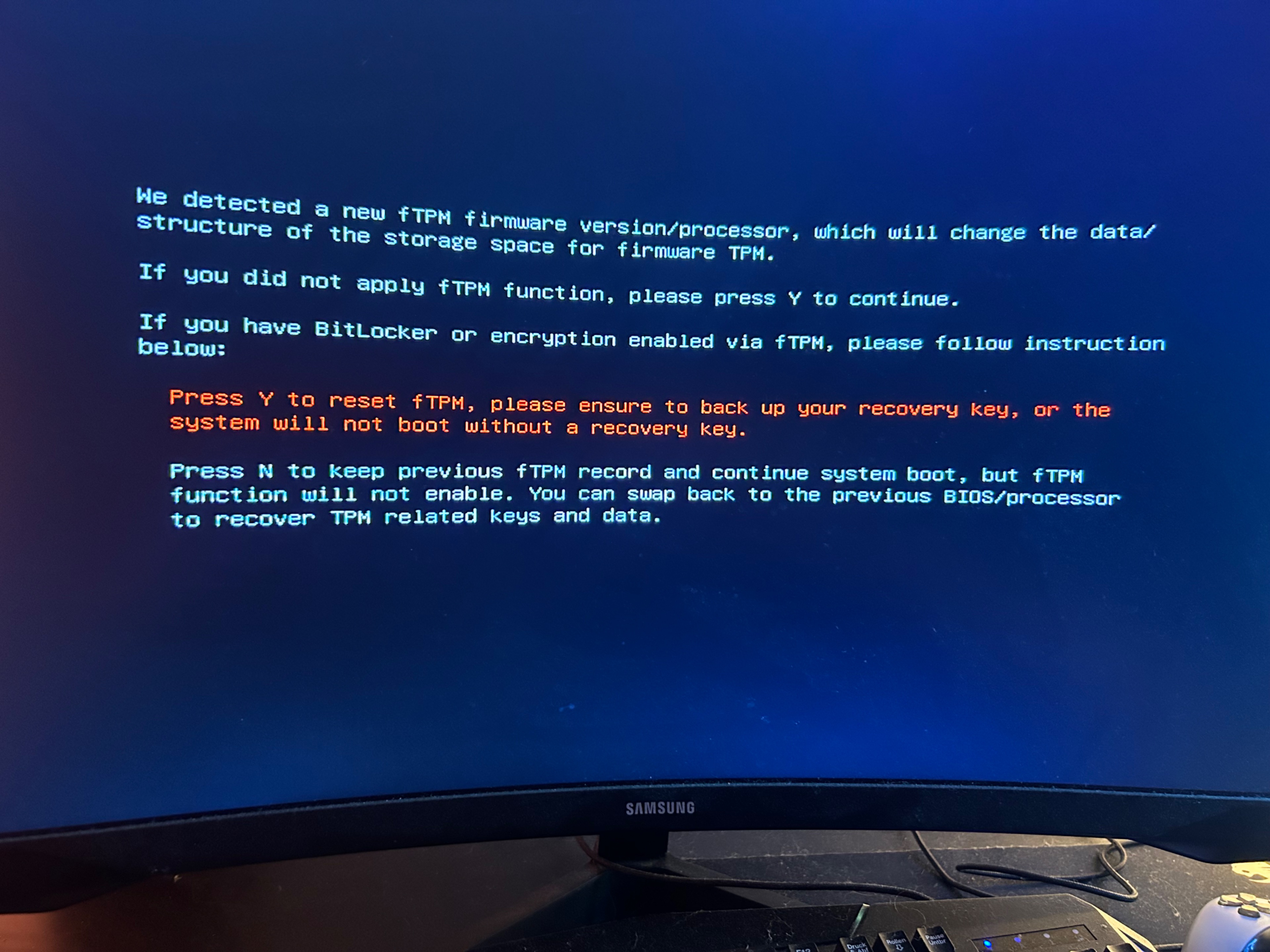

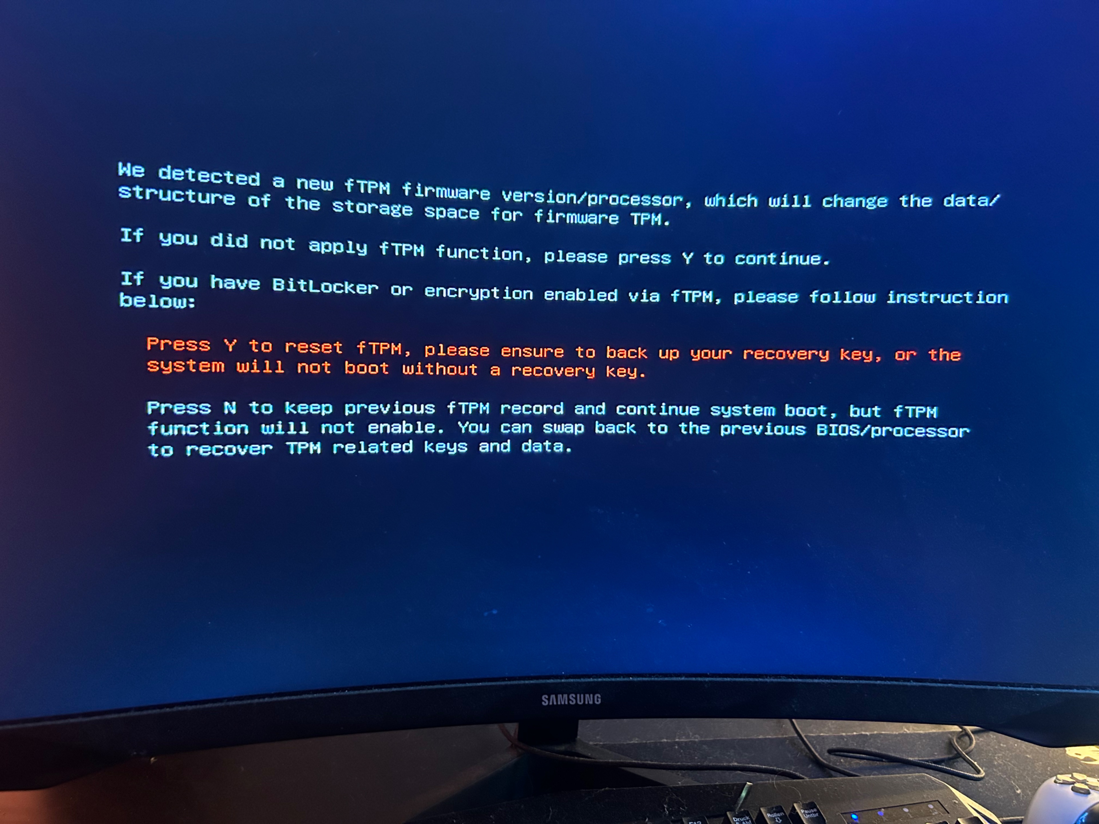

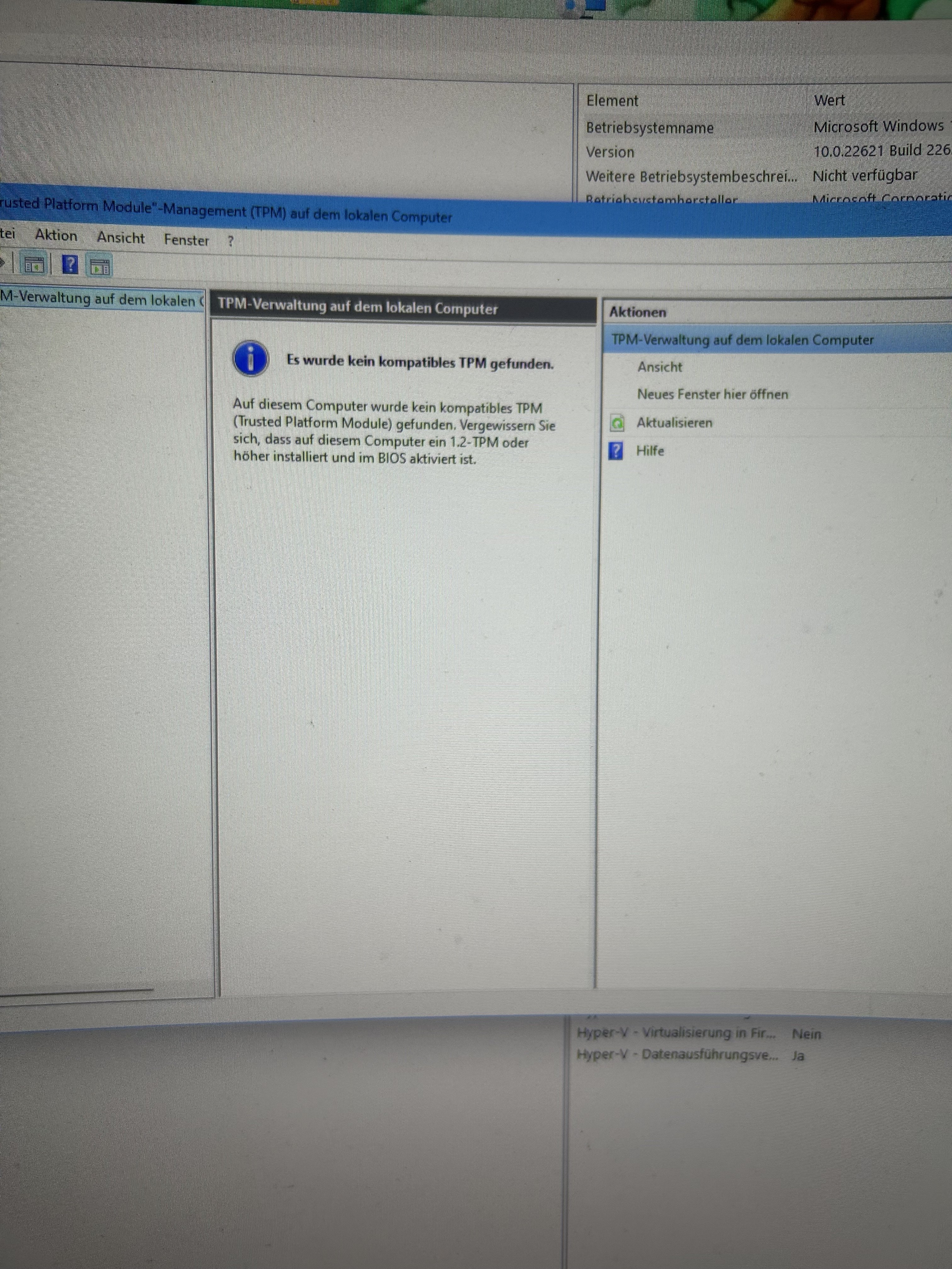

Ich kann mir leider nicht selber helfen beim Versuch das fTPM auf meinem bios zu aktivieren. Ich habe das bios auf den neusten Stand gebracht und alles war vergeblich und ich bekomme jedes Mal den warnhinweis den ich hier als Foto einfüge. Leider kenne ich mich mit solchen Einstellungen überhaupt nicht aus und bitte um Hilfe. Danke im vorab an jeden der mir helfen möchte 🙏.
Im Grunde das machen was da steht, mit Y bestätigen. Auf der deutschen Tastatur ist das allerdings die Z Taste.

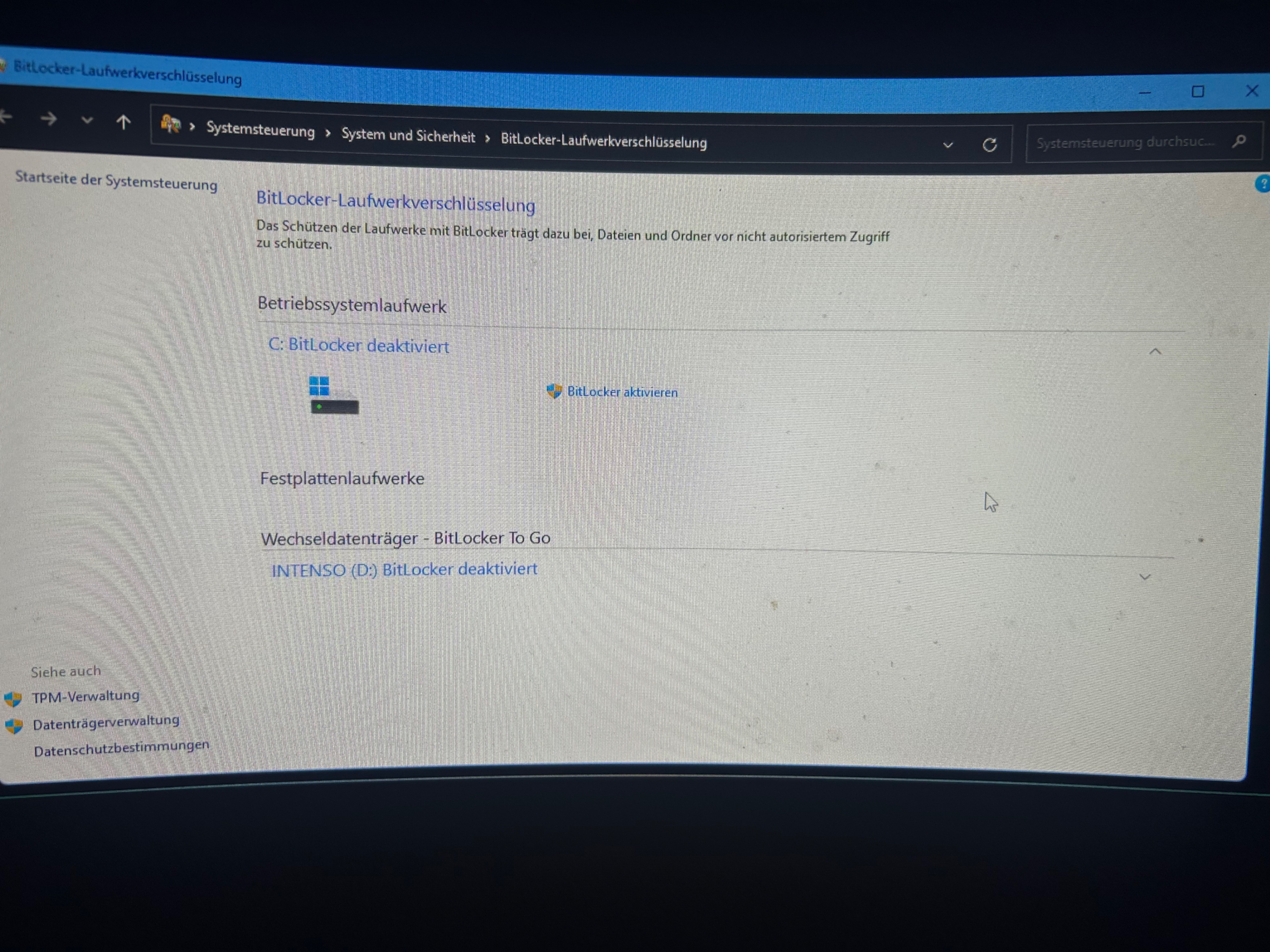

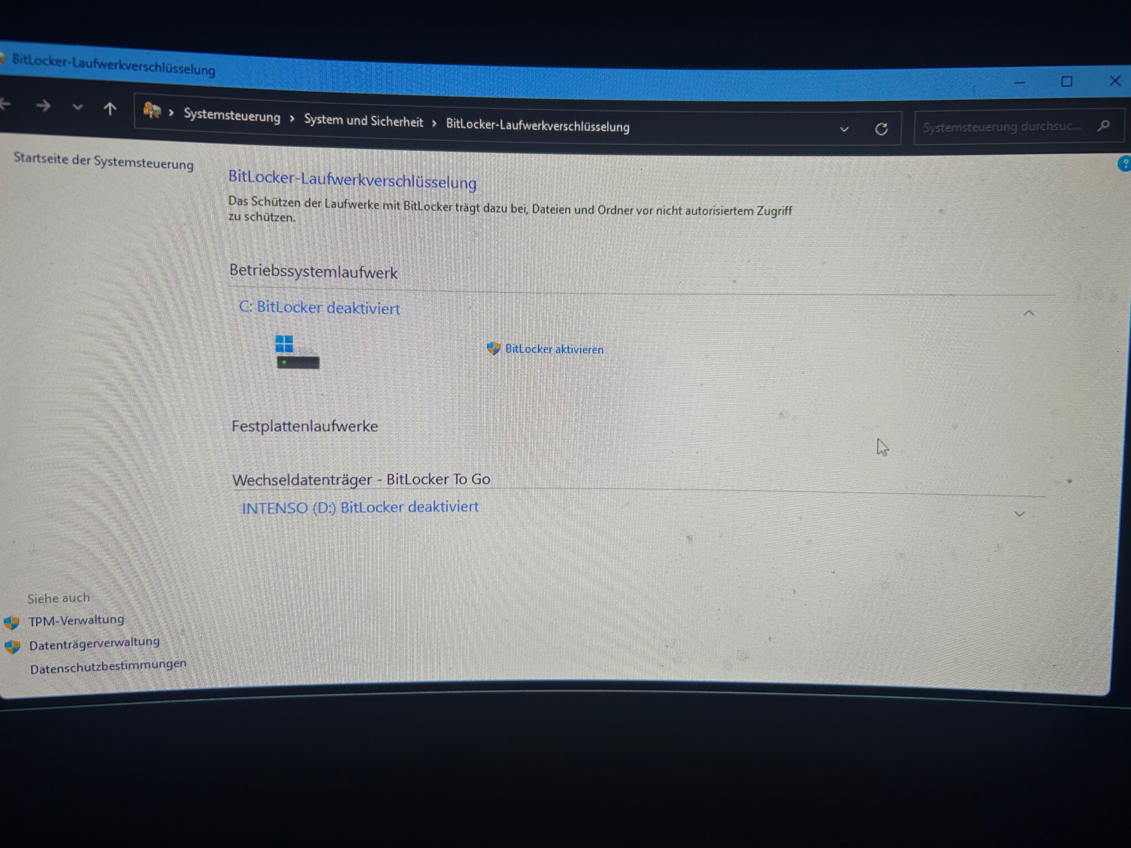

Das sagt er zum Thema bitlocker und soweit ich das verstehe ist er nicht aktiv. Ich habe auch keine wiederherstellungsschlüssel.
Brauche ich denn den wiederherstellungsschlüssel wenn ich mit „z“ bestätige? Ich blicke da leider gar nicht durch ☹️.
Das ist mehr ein Hinweis als eine Warnung, falls du Bitlocker nicht nutzt. Drücke Z (englische Tastatur) und das fTPM sollte aktiv sein.
Ja, weil dann das TPM gelöscht/zurückgesetzt wird. Bitlocker vorher pausieren sollte aber auch helfen. Wiederherstellungsschlüssel auf jeden Fall parat haben. Aber Du scheinst Bitlocker nicht aktiv zu haben.
Den brauchst du nur wenn Bitlocker an ist und du dann mit Z bestätigst. Wenn man ein Microsoft Konto nutzt, findet man denn auch auch online im Konto

Es hat funktioniert 😄! Ganz dollen Dank an euch 🙏🙏🙏🙏🙏!
