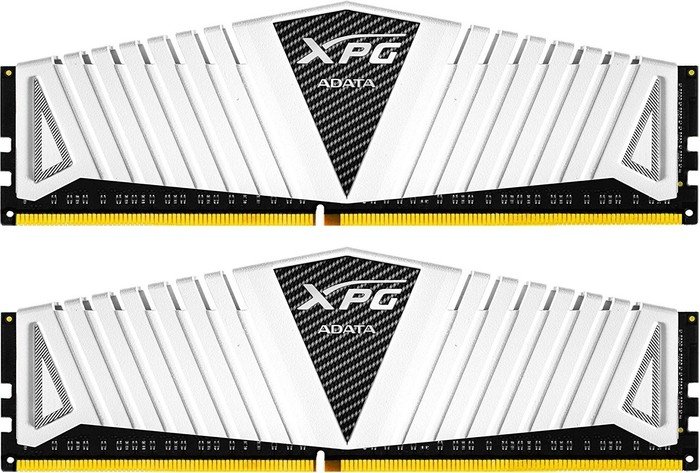

- ADATA XPG Z1 Speicher

Und dann noch was ganz was anderes: passt der Kühler überhaupt in das Silent Base 800 rein? Ich frage, weil ich mir ehrlich gesagt fast sicher bin, dass die RAM-Kühler dem (oder den) Lüfter(n) im Weg stehen, sofern ich sie nicht etwas höher montiere als normal...

allerdings habe ich auch kein besonders hohen RAM
darf ich fragen um welchen Speicher es sich genau handelt?

Wenn der RAM "Heatspreader Buckel" Stört kannst du diesen entfernen, wenn dir die Optik nicht so wichtig ist.
Das hab ich mir auch schon überlegt, aber geht dann nicht die Garantie flöten?
