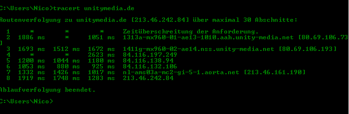

Hey Leute ich hab seid einigen tagen einen ungewohnt hohen Ping.
Ich habe ein bisschen im Internet nachgeforscht und mir wurde der tipp gegeben
das ich mal mit Tracert mein Provider überprüfen soll.
Raus gekommen ist dieses Ergebnis.
Ich hoffe ihr könnt mir Helfen
danke schonmal im vorraus
MFG Nico

Sitzt du hinter nem Router oder bist du direkt verbunden? Auf jeden Fall siehts so aus, als ob dein Problem schon lokal bzw. in deinem Netzwerk liegt, denn sonst käme nicht schon beim ersten Hop ein Problem/1000er Ping zustande.
