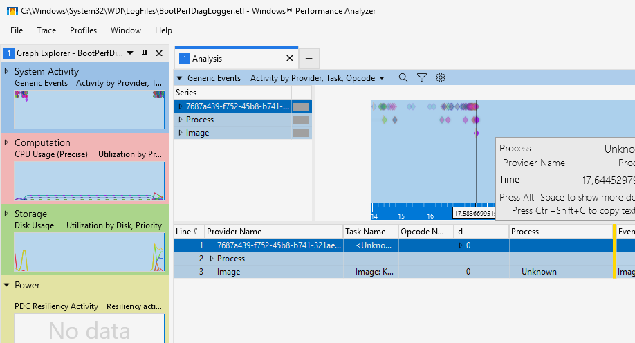

habe mich mal in die Thematik mit dem Windows Performance Analyzer (WPA) eingearbeitet komme hier aber nicht weiter.
Zum Problem selbst
- die Zeit die Windows 11 benötigt um alle Treiber / Autostartprogramme usw zu öffnen dauert mittlerweile über eine Minute.
Mit dem Windows Performance Analyzer (WPA) habe ich die BootPerfDiagLogger unter C:\Windows\System32\WDI\LogFiles ausgelesen.
Ich kann dabei zumindest erkennen das zwischen Sekunde 17 bis Sekunde 56 einfach nichts passiert.
Zumindest interpretiere ich das so.
Könnte mir hier jemand helfend unter die Arme greifen das richtig zu deuten und ggf. den Übeltäter zu finden?
THX for help!

Was für ein Prozess ist das, die chrome.exe? Sieht man nicht richtig.
Reaktionen: Redundanz und Chakotey
@Phil_81 das weiß ich eben nicht, ich kann die Diagramme bzw. den Zeitverlust nicht interpretieren :/
ggf. hilft das weiter?

@Ponderosa Ja ich nutze Chrome als Browser wenn das die Frager beantwortet :)
Ich interpretiere nur rein, weil ich mich mit dem Tool auch nicht auskenne... Aber was mir auf den ersten Blick als "Laie" halt auffällt ist, dass der Prozess genau während der "Auszeit" des Systems aktiv ist.
Reaktionen: Ponderosa
Phil_81 schrieb:
diese farbkombis sind wirklich schwer zuzuordnen.
ich glaube, in dem auffälligen abschnitt, dass das obere der system-prozess zu sein scheint, weil der läuft ab sekunde 0, da läuft sicher noch nichts anderes. das untere könnte chrome sein, oder irgendwas weiter unten in der prozessliste, außerhalb des views.
absolut aalglatt konstante cpu last ist auch sehr auffällig. wie wenn er in einer art internem waitloop ist. daher auch scheinbar keine geloggten waits, soweit ich sehe.
könnte mit warten auf netzwerk oder auch power management eigenheiten von angeschlossenen geräten zusammenhängen. direkt im anschluss läuft wohl icue an.
also ich würde testweise mal die offensichtlichsten energiesparmodi abschalten, etwaige externe (usb-)geräte abstecken und auch mal icue (+ andere "spezialsoftware") aus dem autostart nehmen. nicht unbedingt alles gleichzeitig aber eben nach dem divide & conquer prinzip.
so kommt man dem übeltäter vielleicht auf die spur.
