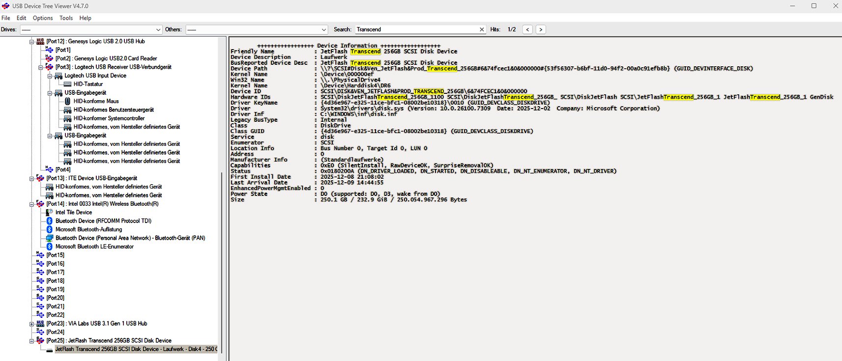

Schließlich habe ich noch das Tool Device Tree Viewer installiert, mit dem man weitere Informationen angezeigt erhält.
Einen Screenshot fügen ich bei.

Würde sagen der Stick ist defekt .... Kein normaler USB Stick der funktionstüchtig ist verhält sich so.
