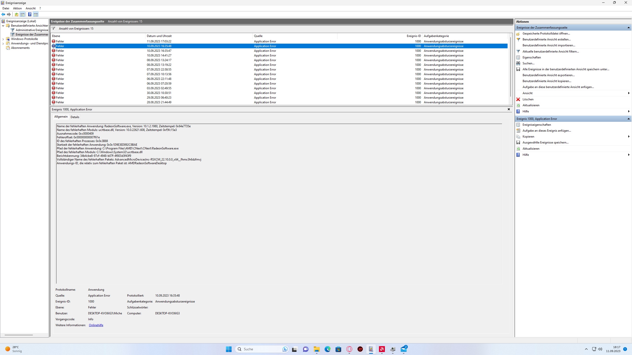

Hallo erst mal, ich habe folgendes Problem mit Starfield und zwar habe ich sehr oft CTD mit Treiber Time-out. Bis jetzt ist das Problem immer auf Planeten eingetreten. Aktuell bin ich echt am Verzweifeln, dieses Problem tritt auch in War Thunder und World of Warships auf dort aber nur, wenn ich über OBS Studio streame ohne OBS/Stream tritt das Problem nicht auf. Fotos von Ereigniszeige hänge ich an. Immer wieder taucht C:\Windows\System32\ucrtbase.dll auf.

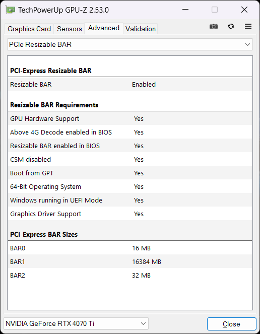

Ist dein Resizeable BAR an oder aus?
