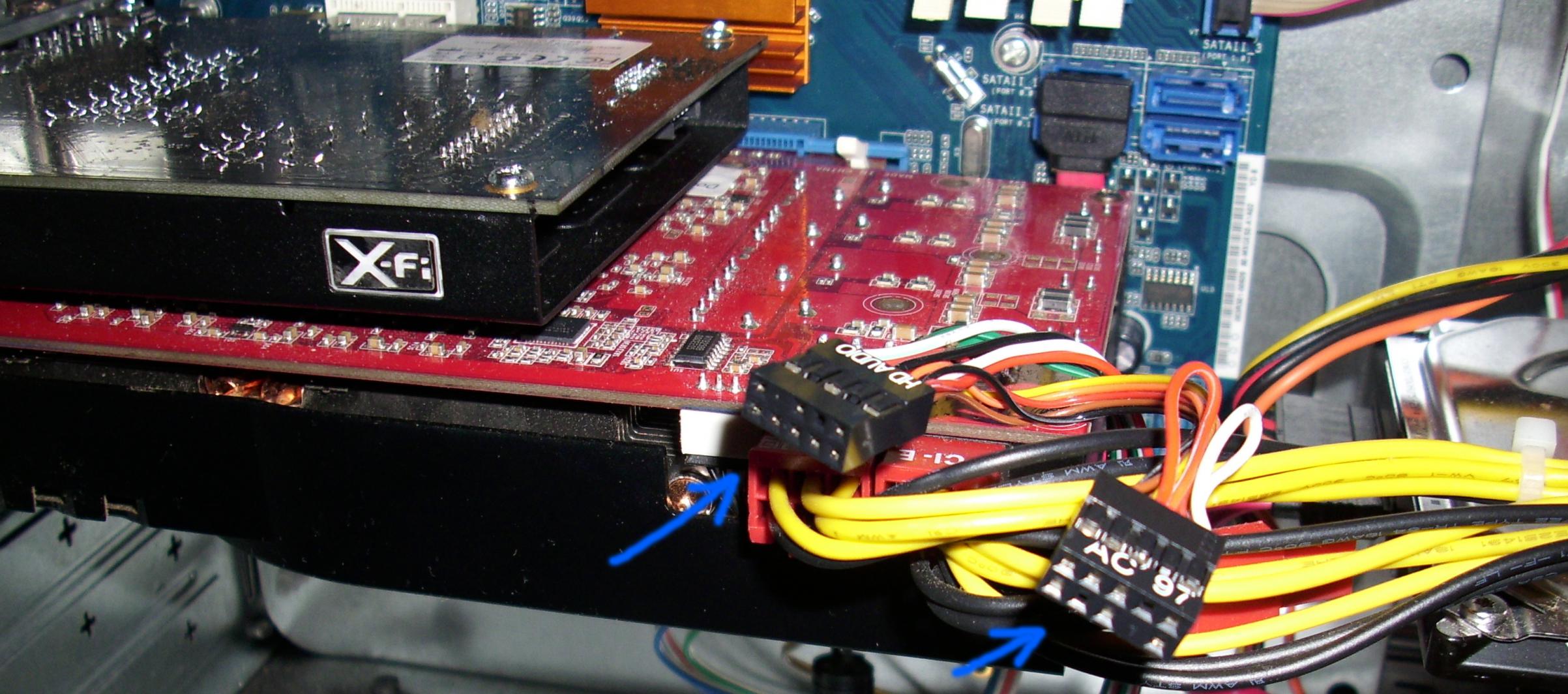

und zwar habe ich die soundkarte "Creative Sound Blaster X-Fi Titanium Fatal1ty Pro Series/PCI Express x1"
ich habe bis jetzt immer meinen kopfhörer hinten an die karte angeschlossen, aber nun wollte ich auch die anschlüsse vorne am tower nutzen. also hab ich das front-audio kabel an die karte angeschlossen und alles war auch ok, ABER wenn ich den sound jetzt bis zu anschlag aufdrehe ist der sound auf einmal weg (so wie eine schutzschaltung bzw. so ein überlastungsschutz) dann muss ich den kopfhörer raus und wieder rein machen das ich wieder was höre (hinten bei den anschlüssen passiert das nicht)
meine frage ist.. kann das an den treiber liegen? oder warum ist das so?!
Was ist das denn für ein Kopfhörer? Eventuell ist der Frontpanel Anschluss wirklich dafür zu unterdimensioniert.
das ist ein alter kopfhörer^^ aber für mich völlig ausreichend :D
"philips sbc hp830"
übrigens.. wenn ich meine anlage daran schließe und voll aufdrehe (ich mein die lautstärke am pc) ist der gleiche effekt.. zack aus (einziger unterschied ist, das ich den pc dann runterfahren muss um vorne wieder was zu hören)
bei der billigen soundkarte hatte ich das problem nicht :(
was mich auch wundert ist, das an dem kabel (also das was von den frontbuchsen kommt) 2 stecker dran sind. ein "audio HD" und ein AC97 stecker. bei der alten soundkarte gingen beide stecker.. nun nur noch der AC97 stecker, aber in der anleitung steht, das es nur mit dem "audio HD" funktioniert und AC97 nicht unterstützt wird.. hm
Eigentlich kann es nur mit dem HDAudio Stecker funktionieren. AC97 ist Pin inkompatibel.
das ist exakt der gleiche stecker wie audioHD nur das die buchsen-erkennung nicht drangeklemmt ist, die pins sind einfach nur überbrückt
glaub mir das es der gleiche stecker ist.. ich hab ihn vor mir :D
Das kann aber nicht der gleiche sein, da AC97 eine andere Pinbelegung hat. Das kann normalerweise (!) gar nicht an der X-Fi funktionieren. Im Zweifelsfall würde ich den Fehler dort vermuten.
guck hier.. exakt der gleiche stecker :Þ
Das der Stecker mechanisch gleich ist, dürfte ja klar sein... Die Pin Belegung ist trotzdem eine andere. Benutz den HD Audio Stecker. Der muss (!) gehen. Berichte dann nochmal :)
ich weiss das er gehen müsste^^ tut er aber nicht :(
habs eben nochmal ausprobiert.
was mich auch wundert das er nicht geht, weil die pinbelegung auch die gleiche ist AUSSER eben das beim AC97 stecker keine buchsenerkennung belegt ist (hab die kabel von dem einen stecker bis zu anderen stecker verfolgt)
also muss das an der buchsenerkennung liegen, weil der AC97 stecker geht ja und da ist sie überbrückt.. also sozusagen immer an und bei dem HDaudio stecker wird ja erst dann ein kontakt hergestellt wenn der kh stecker drin ist..hm
