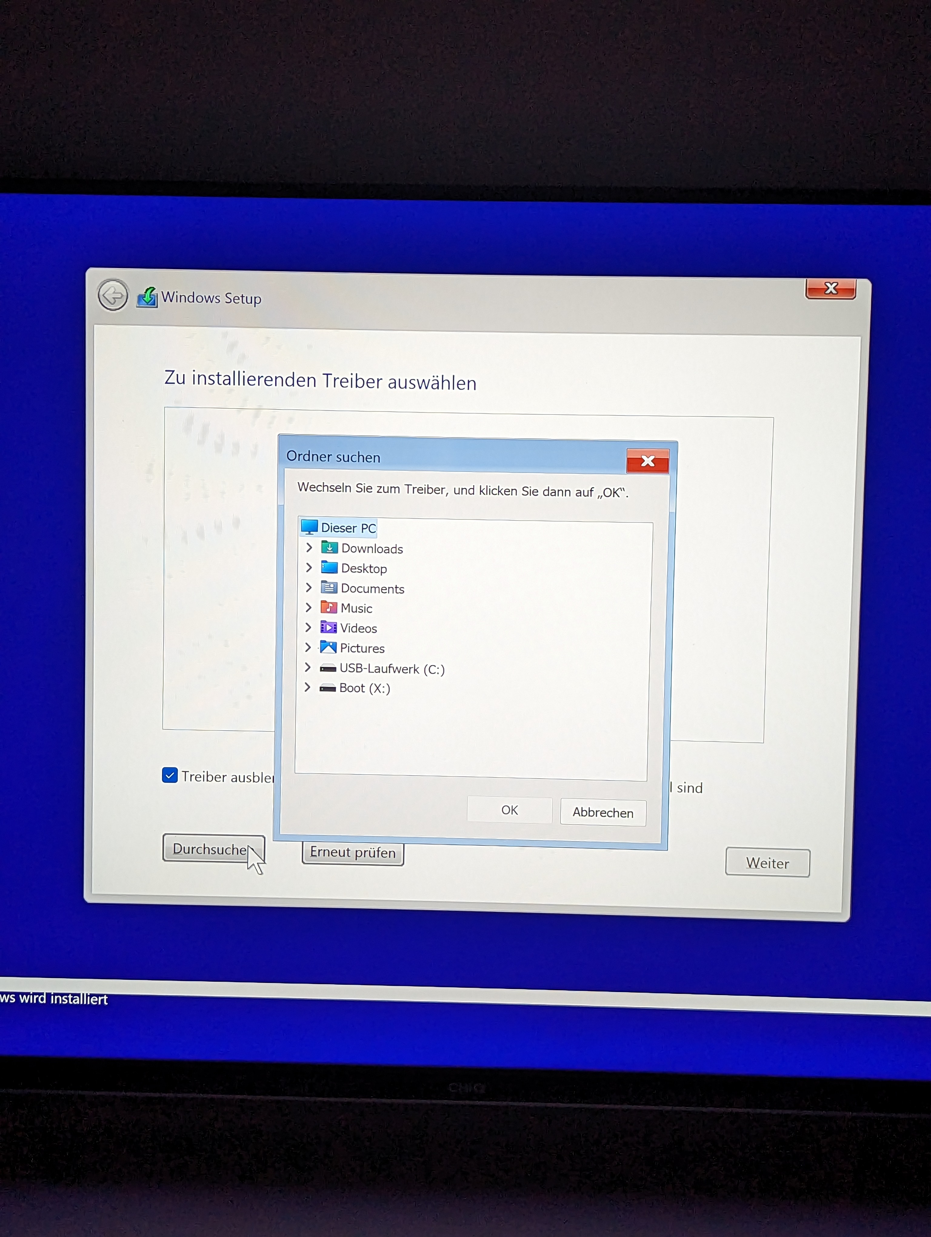

ich habe mir einen neuen PC gekauft.
Verbaut:
Ryzen 7 5700x
MSI B550 Gaming Plus
Corsair 16Gb DDR 4
GTX 1060 6Gb

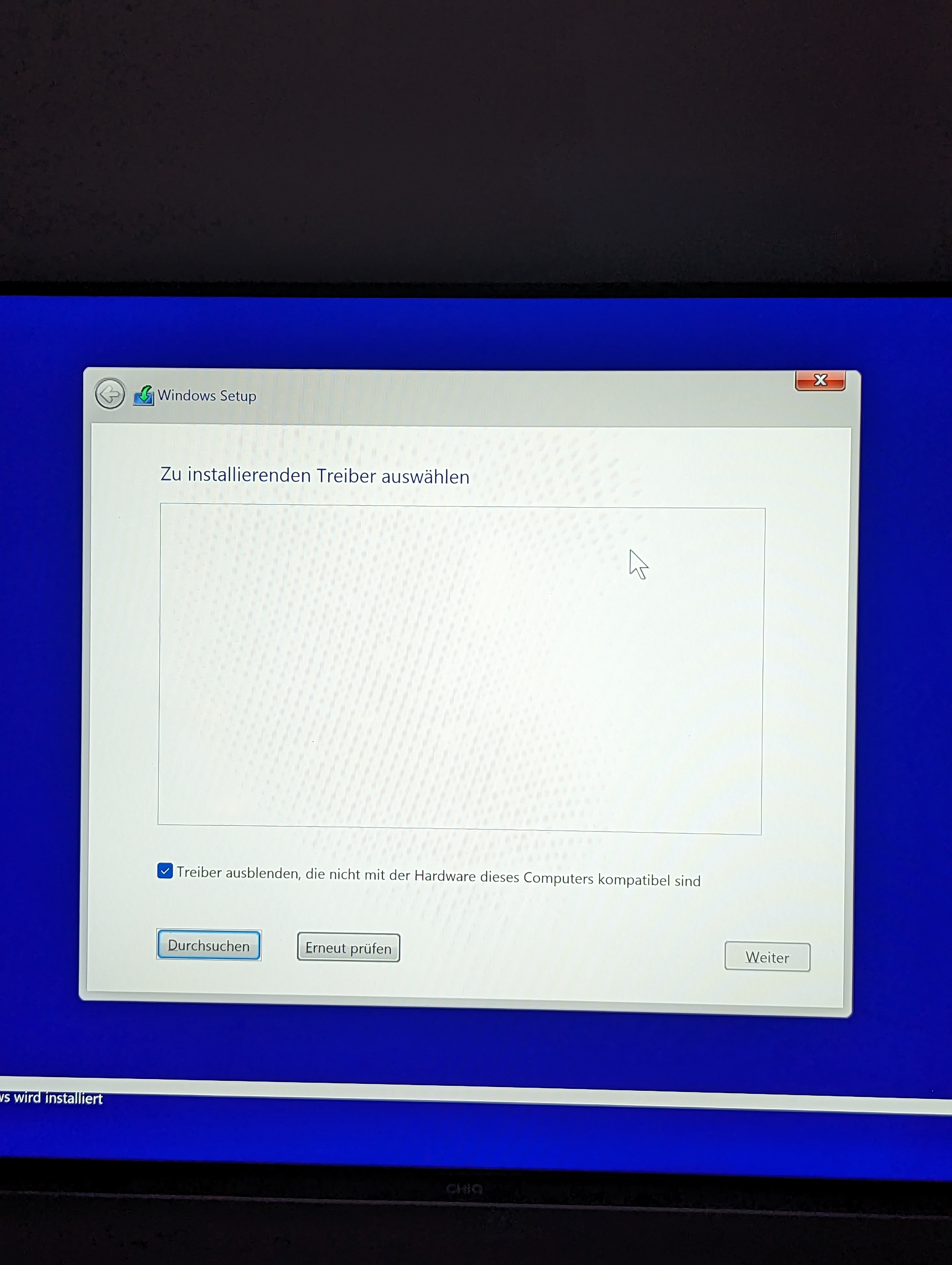

Ich habe das Problem, dass einige Treiber fehlen.
In dem Bild ist das Problem zu sehen.
Ich glaube aber mich erinnern zu können, diesen Stick schon einmal verwendet zu haben.
Ich habe das Windows tool über Ubuntu runtergeladen.
Danke im vorraus

Mehr Infos bitte. Welches Windows. Welcher Treiber fehlt. Warum hast du nicht das Media Creation Tool von MS benutzt.
Anfangen kannst du mit dem AMD Treiber hier in den Downloads, vielleicht hilfts.
Edit hilft im Setup nicht viel du brauchst die F6 Treiber. Mach dir einen neuen Stick mit dem Media Creation tool.
Windows 11 braucht keinen Treiber für NVME.

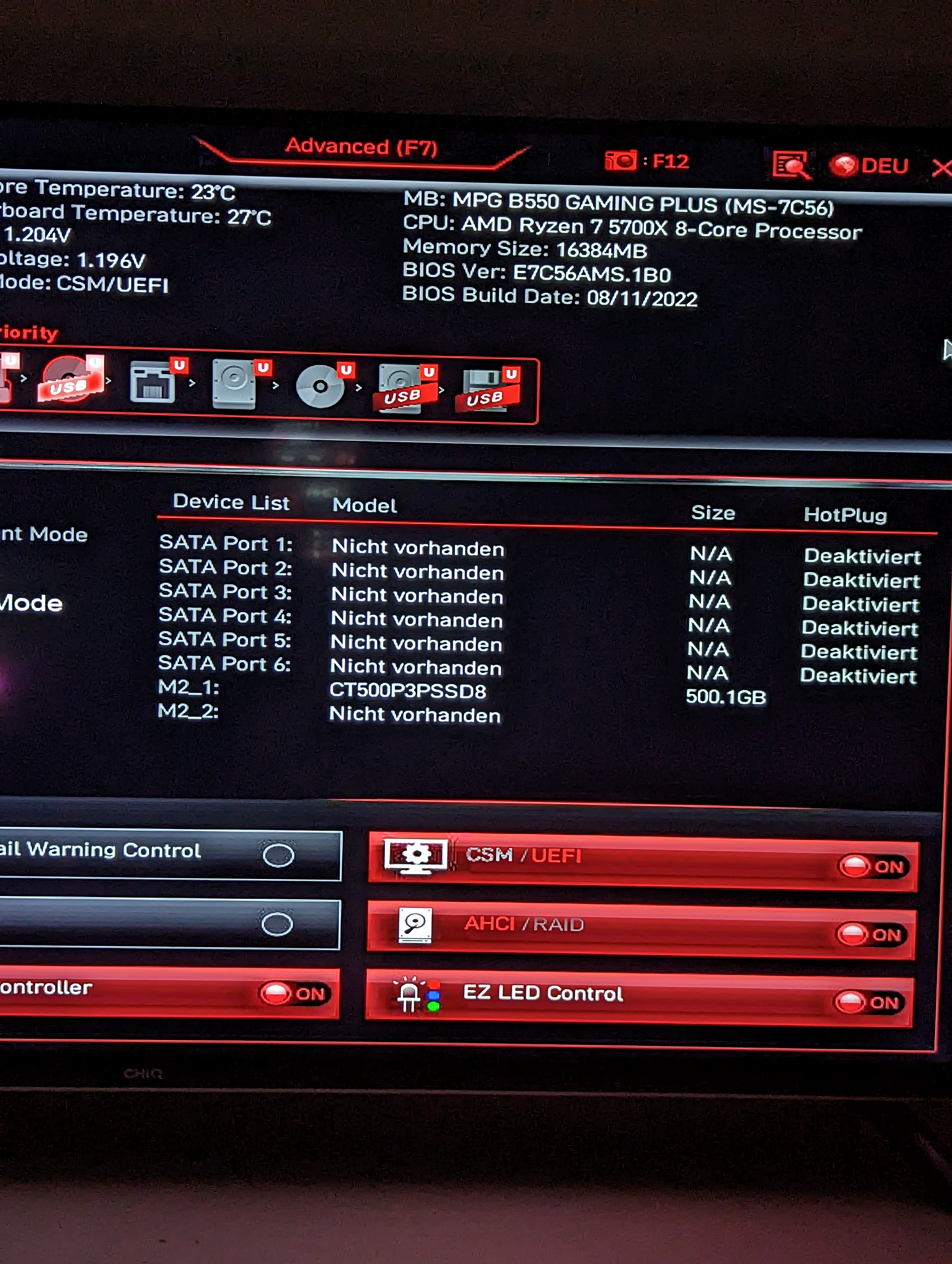

Im BIOS auf RAID gestellt oder sonstigen Intel Storage kram angeschaltet?
Kann auch das Image sein, was defekt ist.
Unter Ubuntu gibt es ein MS Tool mit dem habe ich den Stick auch gemacht.
Ich möchte Win 11 installieren.
Die NVMe wird nur unter Diskpart aufgeführt
Es mag ein Tool von Ubuntu geben, aber nicht von MS und genau das sollte es sein.
Alle anderen machen desöfteren Probleme.
Die NVME wird im BIOS angezeigt

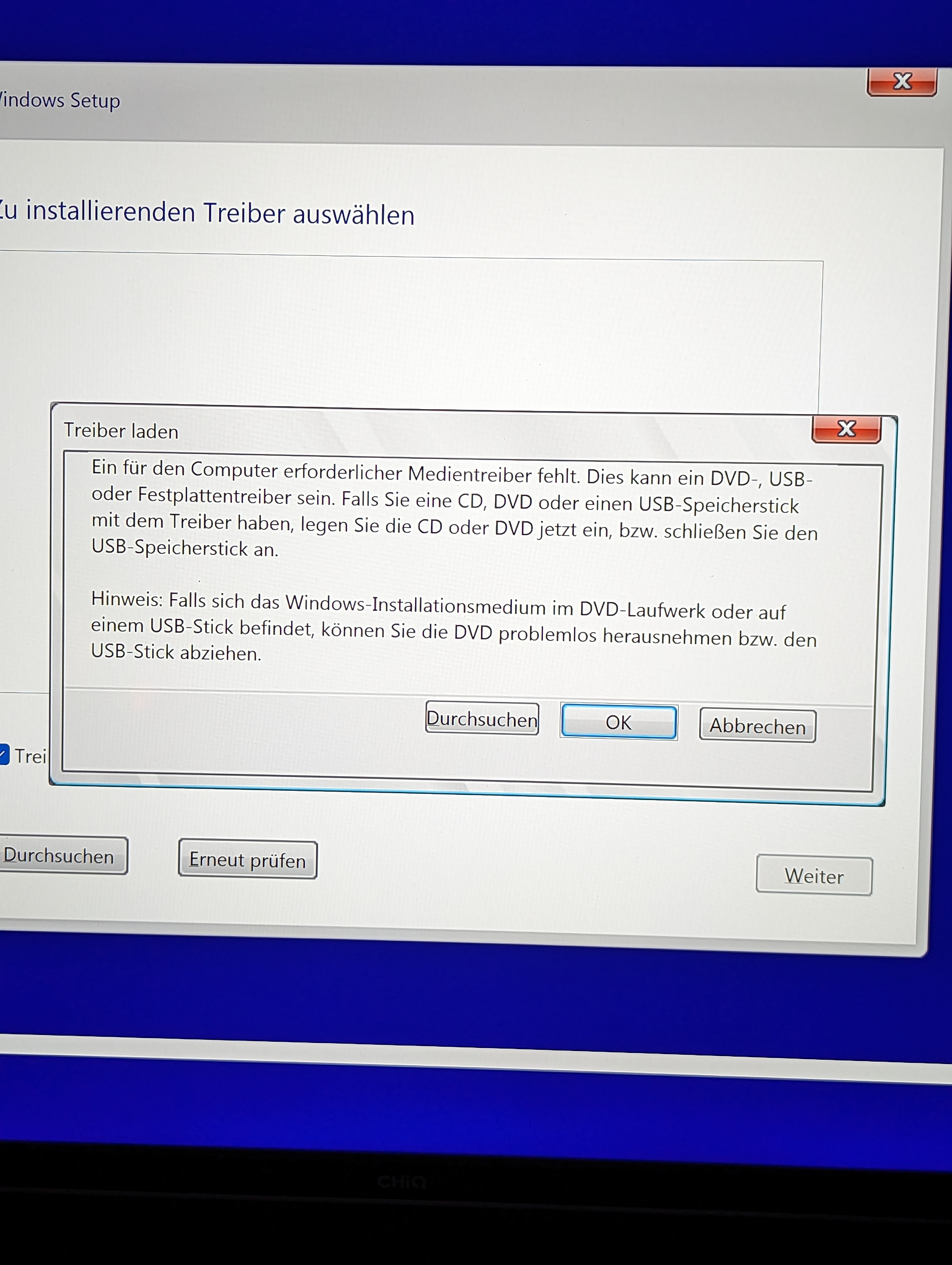

Das wird als erstes angezeigt
Bei MS bekommt man immer die aktuellste Version mit alles bis dahin veröffentlichen Updates.
Desweiteren ist das MCT genau für die Aufgabe konzipiert.
Alles andere sind Notlösungen.
Dann behalt doch den Stick und lad dir von Crucial die F6 Treiber runter. Entpacken auf einen Ordner auf dem Stick und im Setup wenn danach gefragt wird dahin zeigen.
Ich schau mal nach nem Link ..
Das Installationsmedium ist wohl nicht ok, beim Hinweis darauf, dass ein Medientreiber fehlt.

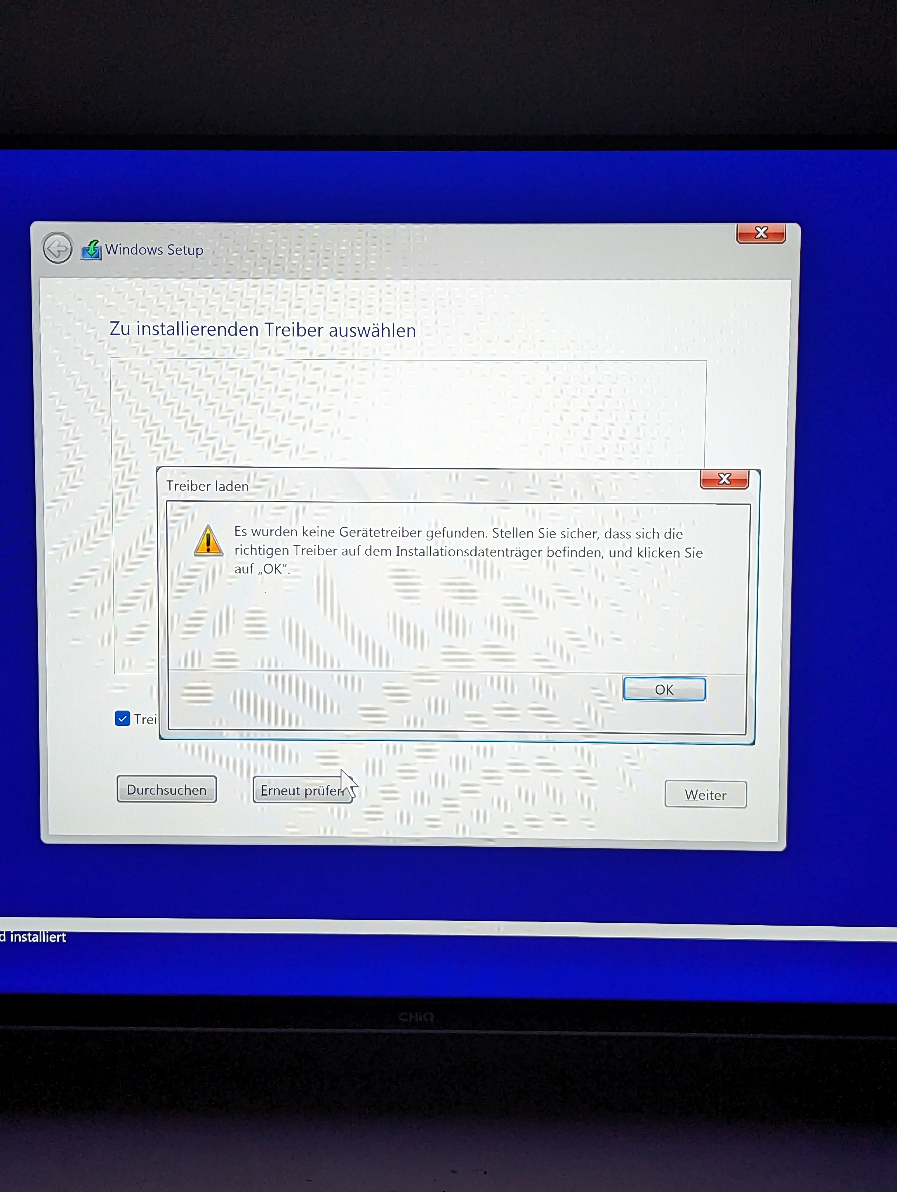

Bei Crucial finde ich keine F6 Treiber für die M2.
Der Installstick hat definitiv einen Weg, den würde ich nicht mehr nehmen sondern formatieren
