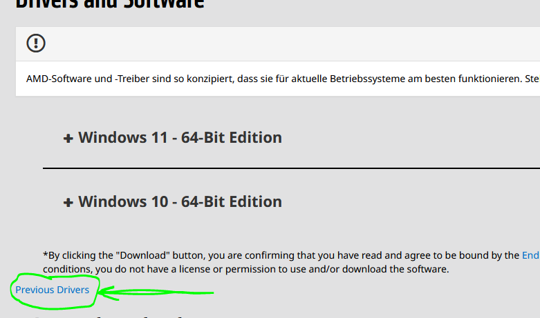

Auch wenn es auf dasselbe hinausläuft wollte ich mal ein Update aus dem Treiber heraus probieren.
Vorher wollte ich den Mai Treiber zur Sicherheit runterladen, dummerweise finde ich nun das Treiberarchiv nicht mehr wieder, war auch beim letzten Mal schon ein Krampf.
Hat das zufällig gerade jemand auf dem Schirm wo ich die bei AMD finde?

Ist jetzt nicht wirklich schwer zu finden.
https://www.amd.com/de/support/prev...md-radeon-rx-6000m-series/amd-radeon-rx-6800m
Wo man ganz alte Treiber (>12 Monate) noch finden kann weiß ich allerdings nicht.

Hab ich überhaupt nicht gesehen 🤦
Danke euch!
Mal schauen ob es was bringt.
Ist also mittlerweile tatsächlich ganz gut wenn auch nicht immer aktuell.
