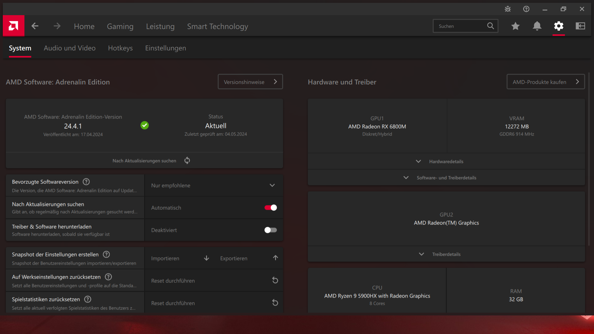

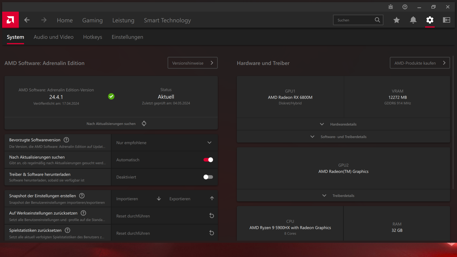

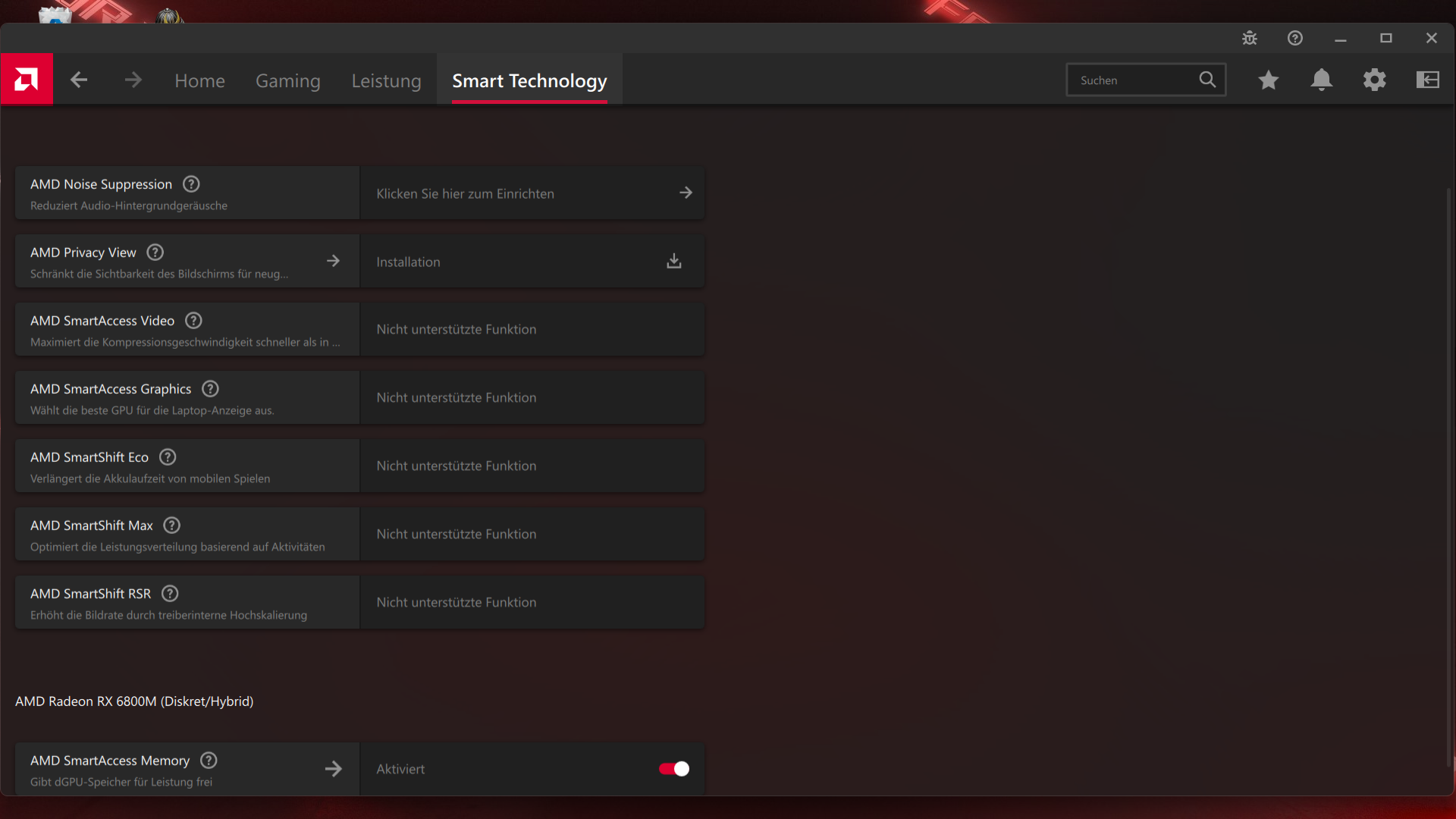

Klick mal bitte ganz rechts auf Benutzerdefiniert.
Ist ausgegraut und nicht anzuklicken, leider.
