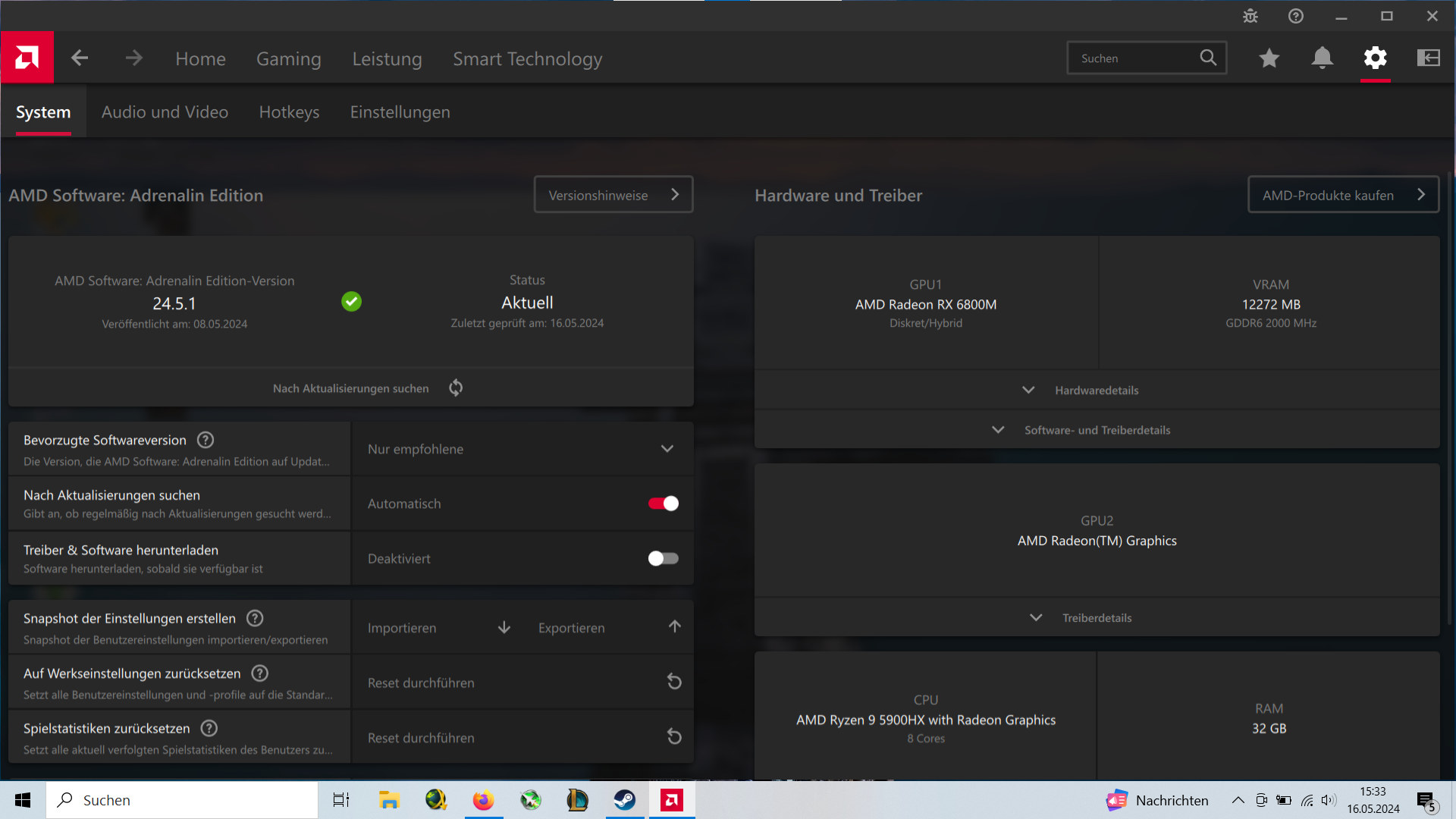

So Chipsatz ist aktuell. Neuer Treiber wird später Mal getestet.

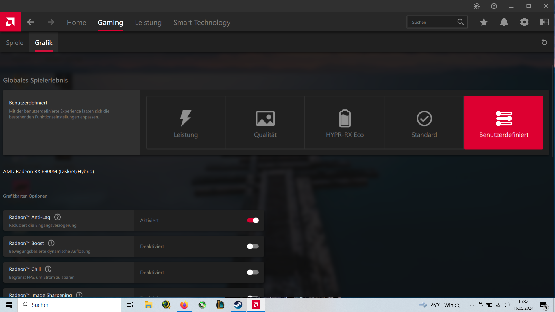

Bei mir nach wie vor alles gut.

Okay lieb von dir. Antwort Asus:
Wie kurz besprochen, haben wir leider keinen direkten Lösungsweg, außer der Reinstallation der älteren Adrenalin Interface Version.
> So wie man erkennt, wird bei Smart Technology NUR die "Smart Memory Access" (ähnlich zu ReBAR) unterstützt und aktiviert.
> Diese Option sollte aber auch bei der älteren Treiberversion bei dem "Performance >> Tuning >> Discrete GPU Settings" vorhanden sein.
Anbei die Findings zu diesem Case:
1) Die Einstellungen fehlen, weil die GPU Priorität in dem Adrenalin Interface jetzt anders ist:
> Die fehlenden Einstellungen werden standardmäßig bei Laptops von der CPU-Grafik gesteuert.
> Bei der neueren Version von Adrenalin werden die Einstellungen für die dedizierte RX Grafikkarte angezeigt.
> Die fehlenden Einstellungen würden dann auftauchen, wenn ein externer Bildschirm per DP angeschlossen wäre.
> Eventuell könnte man mit Deaktivierung der dGPU die fehlenden Einstellungen auch bei neueren Version anzeigen lassen, denn es werden dann nur die CPU Grafikeinstellungen angezeigt.
2) Möglicherweise finden Sie die CPU-Grafikeinstellungen für Display (Frequenzrate, Varibright, Freesync) bei Armoury Crate Devices Tab.
Basiert darauf, dass es eigentlich keine Performance Features bei älteren AMD Adrenalin fehlen, sondern nur an anderen Stellen vorhanden sind, empfehlen wir am besten weiterhin die ältere Version zu verwenden.
Bei allen anderen Fragen stehen wir Ihnen gerne zur Verfügung.

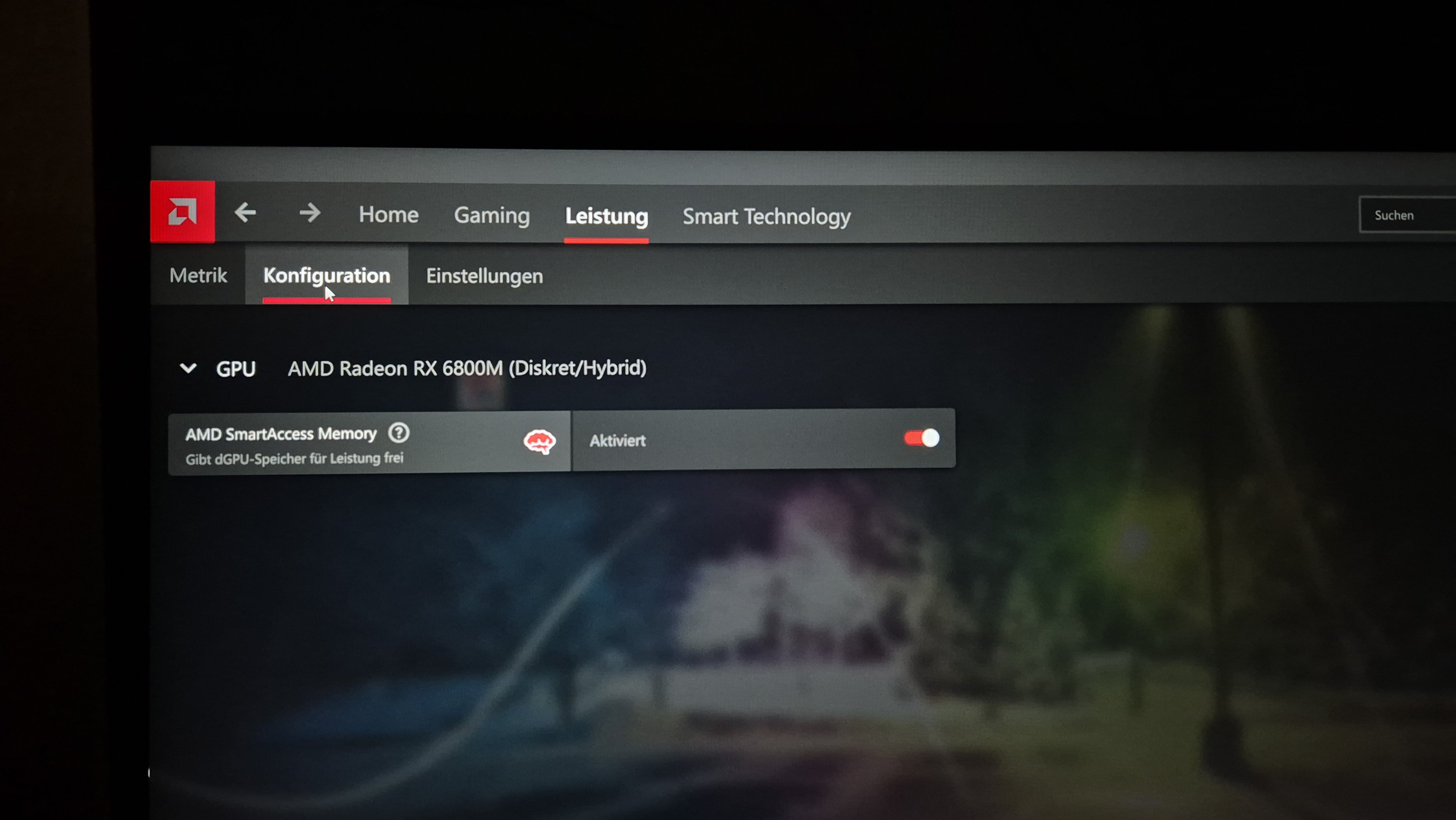

Nun fahre ich gerade das Notebook hoch weil ich einen Interessenten habe, will das OSD aktivieren und sehe das:
Ich verstehe es nicht?!
Sieht aus wie bei mir. OSD funktioniert aber?
SAM geht bei mir, aber erst nach nem Neustart. Direkt nach der Installation wird es grau bei mir dargestellt.
Overlay muss erst mauell unter Einstellung aktiviert werden, dann geht der Shortcut.
