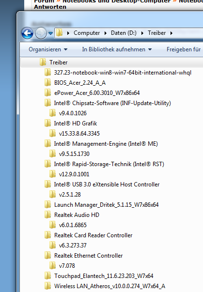

Diese Treiber verwende ich aktuell:
grEEtZ

Ich habe somit folgende Treiber installiert:
Bluetooth: Bluetooth_Atheros_v8.0.1.312_W7x64_A
WLAN: Wireless LAN_Atheros_v10.0.0.274_W7x64_A
Launchmanager: LaunchManager_Dritek_5.1.15_W7x86W7x64_A
