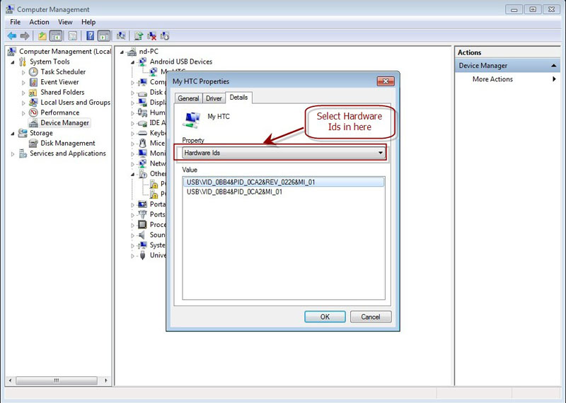

Zur Not kannst du auch die Einträge mit dem gelben Dreieck öffnen und die Hardware-ID rauskopieren (geht mit einem Rechtsklick) und den Kram bei Google suchen. Dann siehst du zumindest anhand der Ergebnisse schon, um was es sich handelt und dann die entsprechenden Treiber von der ASRock-Seite runterladen ;)
Hier, da gibt es die Hardware-ID:

Installiert ist Windows 7, 64-Bit, die OEM Version (spielt denke ich keine Rolle, ob OEM oder nicht). Vielen dank für den Tip mit der ID, das hilft wohl vor allem bei "Unbekanntes Gerät", was einmal bei mir angezeigt wird.
