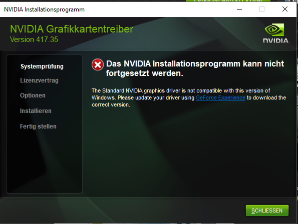

ich habe jetzt mal endlich meinen Rechner aufgerüstet.
2700X
16Gb Ram GSkill 16-18-18-38
Asus X470 Prime Pro
Jetzt hab ich ein Problem ich kann komischerweise den Nvidia Treiber nur über die Geforce Experience installieren. Wenn ich es mit dem manuell heruntergeladenen Treiber probiere bekomme ich folgende Nachricht
Weiß da jemand eine Lösung?

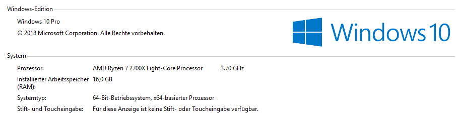

Welches windows 10?
Bei meiner Neuinstallation musste ich auch warten, bis WIndows 10 den alten nVidia Treiber über Windowsupdate installiert hat, erst dann konnte ich auf nen aktuellen gehen.
und welches Windows hast du?
bei win10, welche Versionsnummer? wird dir angezeigt, wenn du winver in die Suchleiste der Taskleiste eingibst und Enter drückst

updates sind alle drauf, ich schau jetzt mal vllt liegt es ja wirklich an 1809... dass sich die der manuelle treiber wünscht um sich installieren zu lassen
zur not setz ich halt komplett neu auf mit 1809...

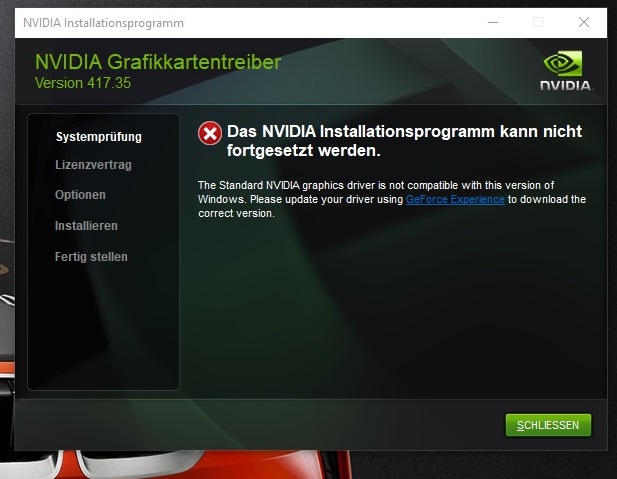

Ich habe gerade auch mal versucht den neuen Treiber von Nvidia zu installieren aber wie schon zu erwarten war ...
