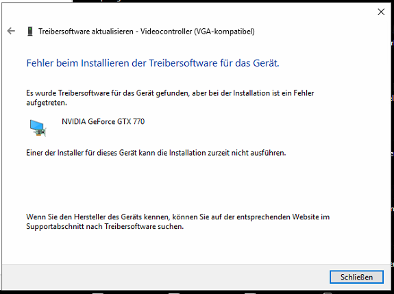

Alt, es war ein Nvidia Treiber drauf, dann wollte er Update auf denn neuen machen und das ging nicht. Also hatte er denn alten gelöscht um denn neuen neu zu installieren und jetzt geht eben nichts mehr beim Grafikkarten Treiber. Im Geräte Manager steht nur eine Gelbes Rufzeichen neben dem Grafikadapter.

Hi, also ich bin der Freund
Ja wir haben DDU auch benutzt, es ist ein windows 8 mit update auf win 10, und es ging bisher ja immer.
Battlefield 1 hatte gestern ein Update und verlangte danach einen neuen treiber um das spiel spielen zu können, also neuen treiber geladen und installieren versucht, leider kommt bei nvidia dann nach dem systemcheck vor der installation immer eine fehlermeldung und es wird nicht installiert. Danach eben alles andere probiert, leider kommt dann immer dies meldung mit dem installer der nicht will, habe leider keine lösung für das problem gefunden. Ja neuinstall, ok ginge, alle sagen es geht ja schnell, klar win ist schnell installiert aber der Rest? es ist auch nicht mein pc, aber ich habe darauf zugriff über teamviewer.

Windows Installer Dienst läuft? Mal Installation als Administrator versucht?
Ja auch das zurrücksetzen geht nicht, nach kurzer arbeit schreibt er es ist ein fehler aufgetreten und es wurden keine daten geändert. Install als Admin auch probiert, eigentlich alles probiert, lezte Windows update deinstalliert und probiert, neuestes win update drauf und probiert, tja sieht nach einer neuinstallation aus. es gibt auch keinen wiederherstellungspunkt, da es ausgeschaltet war. Installerdienst müsste gehen da alles andere sich installieren lässt, nur diese treiber nicht egal ob alt oder neu.
