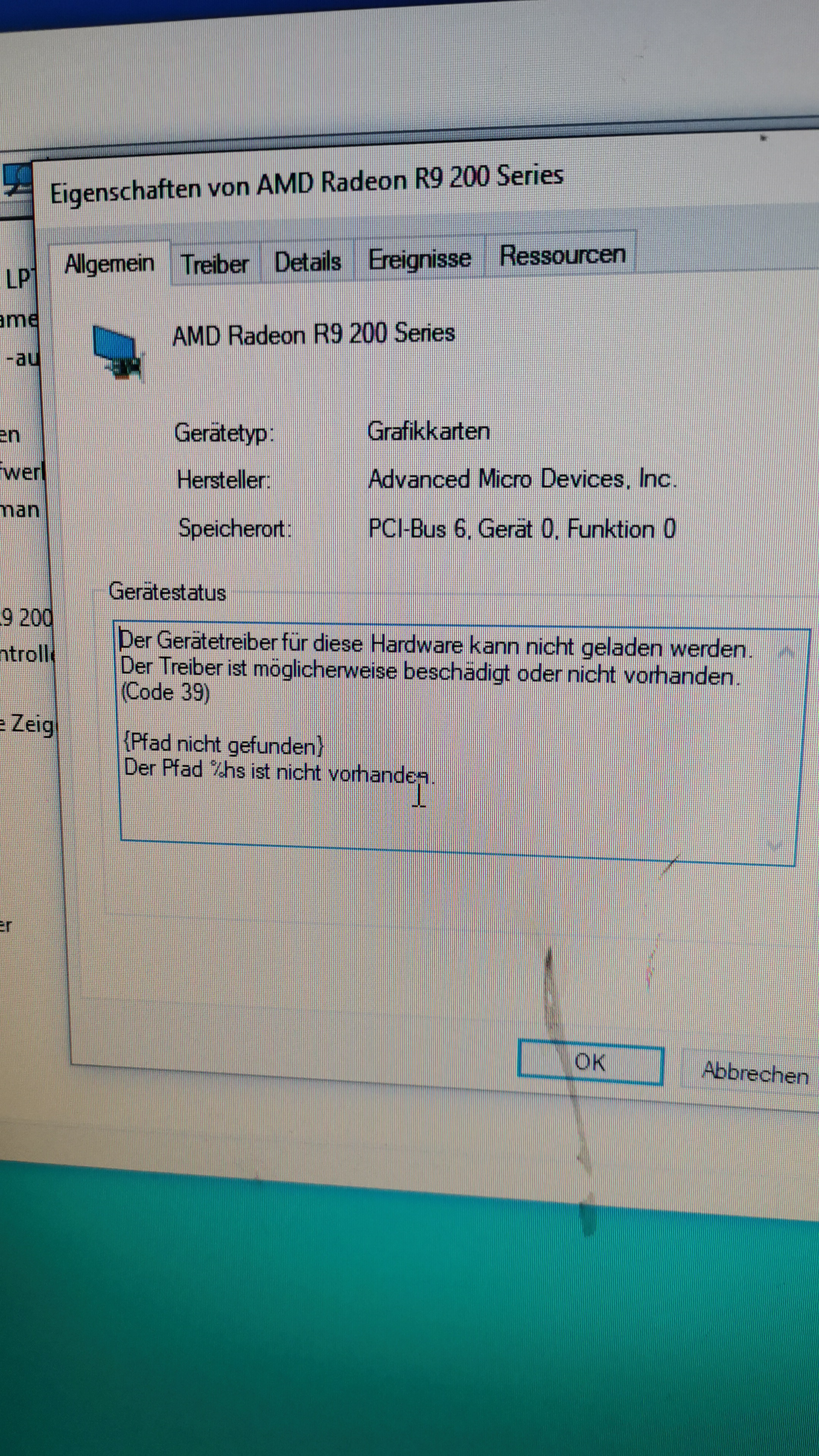

Ich habe mir ein neues motherboard gekauft, da ich eine neue CPU gekauft habe. Dann hat erst Windows rum gesponnen, PC komplett neu eingerichtet, jedoch hat es die Grafikkarte nicht erkannt und den klassischen Microsoft Treiber drauf geknallt, dann habe ich die CD vom Mainboard installiert und alle Treiber installiert, dann Hats zwar die Grafikkarte erkannt aber es zeigt an dass ich keinen Treiber dafür habe. Dann habe ich das Programm von AMD installiert und dann wurde mein Bildschirm schwarz, als ich mein PC dann neu hochgefahren habe ging ist er in die automatische reperatur gesprungen.

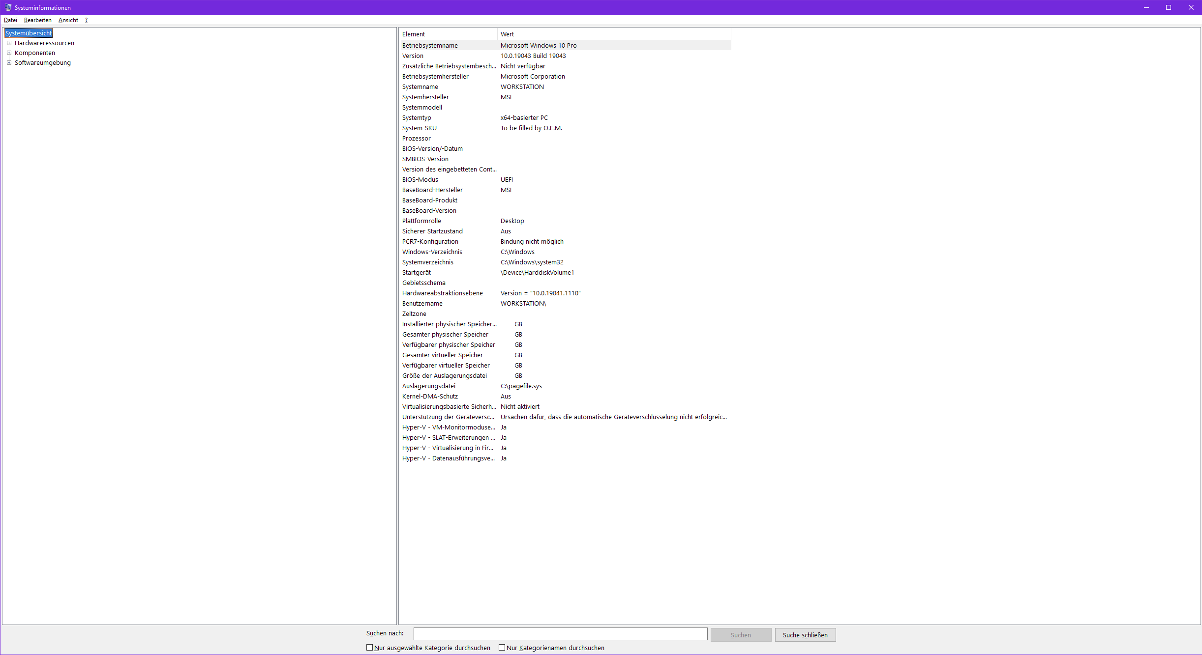

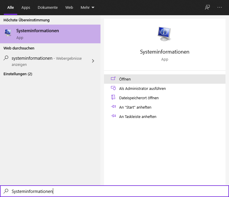

System-Informationen öffnen:
  1. Windows-Suche öffnen (Tastenkombination: Windows + S)
  2. Nach 'Systeminformationen' suchen
  3. Systeminformationen öffen

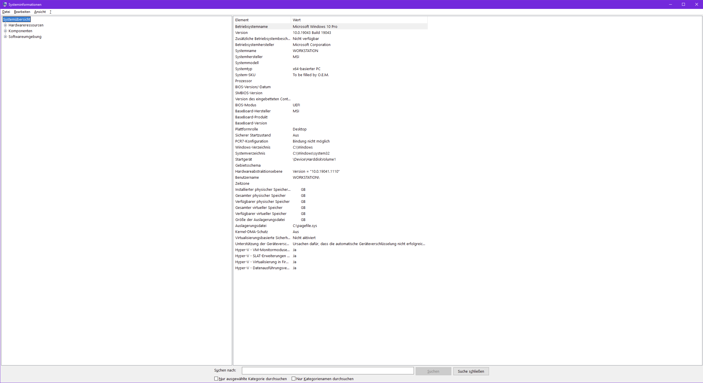

  4. Screenshot der Systemübersicht machen und im ersten Beitrag einfügen.
    Beispiel - Hier wurden mit Paint teile entfernt.
Unter Komponenten > Anzeige stehen Details zur Grafikkarte.
Möglichkeiten um einen Screenshot des aktiven Fensters zu erstellen:
  1. Die Tastenkombination Alt+Druck drücken, um einen Screenshot des aktiven Fensters zu erstellen.
  2. Die Tastenkombination Strg+V drücken, um den Screenshot im Beitrag einzufügen.

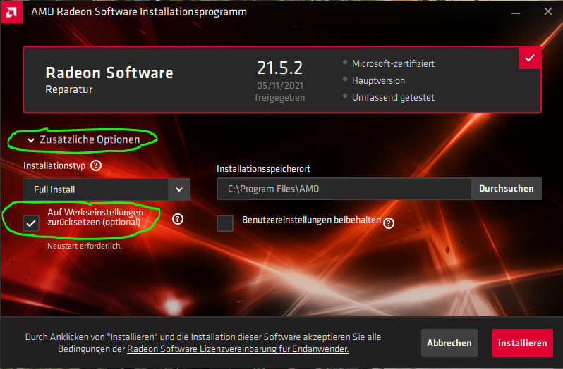

Wähle bei der Installation des Treibers "Auf Werkseinstellung zurücksetzen" (Bild),
dann System neu starten und anschließend den Treiber installieren.
Beim ersten öffnen der Radeon Software, bei der Abfrage, das Profil Standard wählen.
