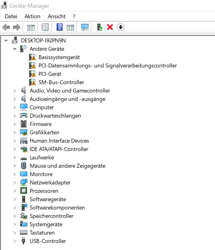

1. Ich habe Probleme mit der Installation einiger Treiber. Im Geräte Manager werden mir Geräte angezeigt wo ich denke, dass Ihnen der Treiber fehlt und das, so befürchte ich die Leistung beeinträchtigt.
Ich habe bereits die Hardware IDs der Geräte im Internet gesucht jedoch nichts gefunden nur, dass es Intel Treiber seien aber nicht welche, ich schreibe im folgenden die VEN_ DEV_ zahlen rein und vielleicht könnt ihr mir da helfen und sagen welche es sind oder wie ich das behebe oder ob die überhaupt wichtig sind und ich die deinstallieren kann.
Basissystemgerät: VEN_8086 DEV_4C11
PCI- Datensammlungs- und Signalsverarbeitungscontroller: VEN_8086 DEV_4C03
PCI- Gerät: VEN_ 8086 DEV_43A4
SM-BUS-Controller: VEN:8086 DEV_43A3
Ich habe auch versucht die Treiber im Geräte Manager zu aktualisieren funktionierte aber auch nicht.

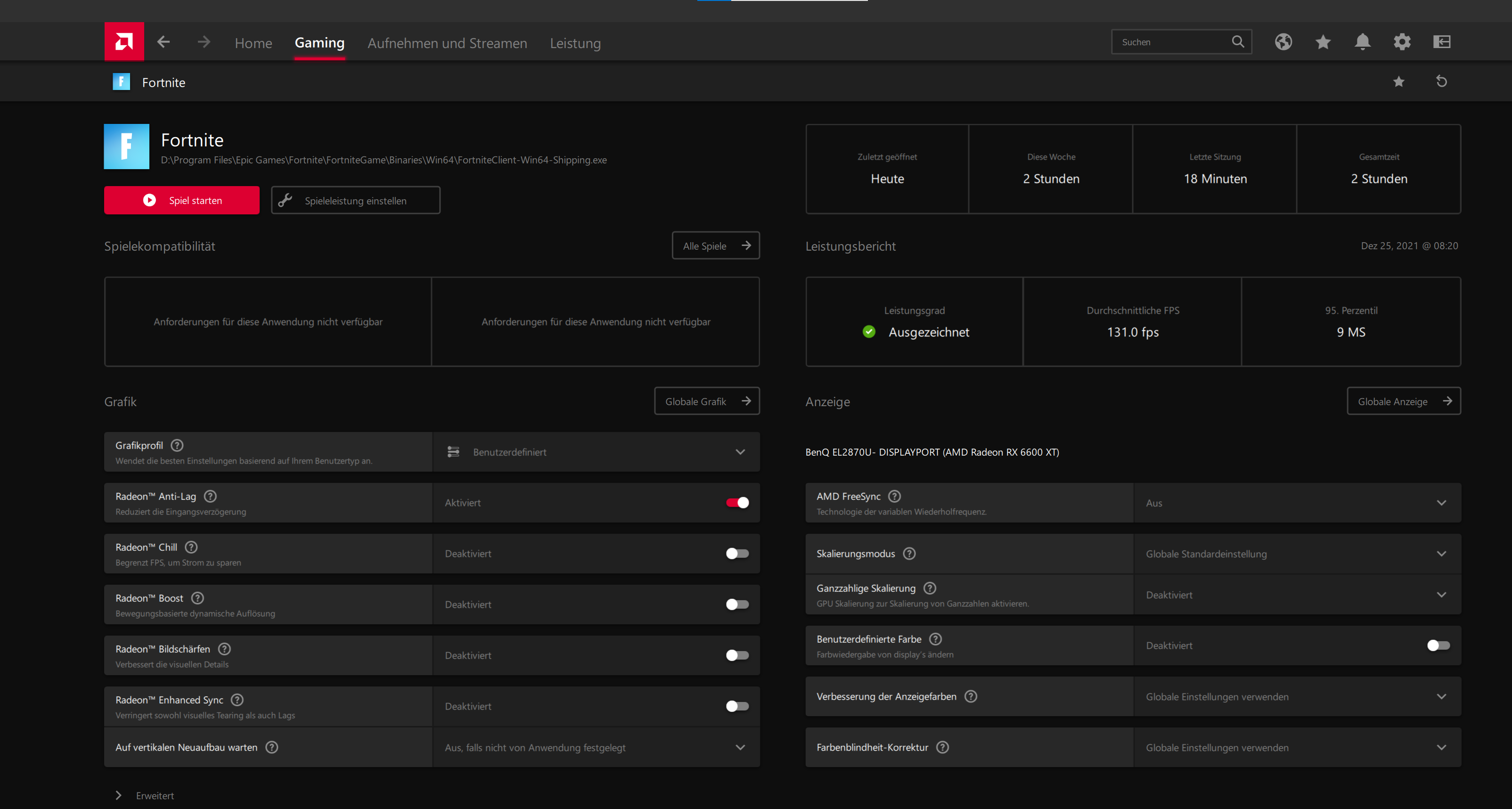

Zum Test habe ich Fortnite genommen und laut 3D Mark sollte ich da über 100 FPS auf WQHD haben. Im Spiel auf 1080p Ultra habe ich zwar zwischen 80 und 120 FPS aber es läuft nicht flüssig es kommen immer in Sekunden Abschnitten FPS Dropps auf unter 40-30. Ich weis mein Monitor hat nur 60Hz aber es sollte doch trotzdem flüssig laufen.

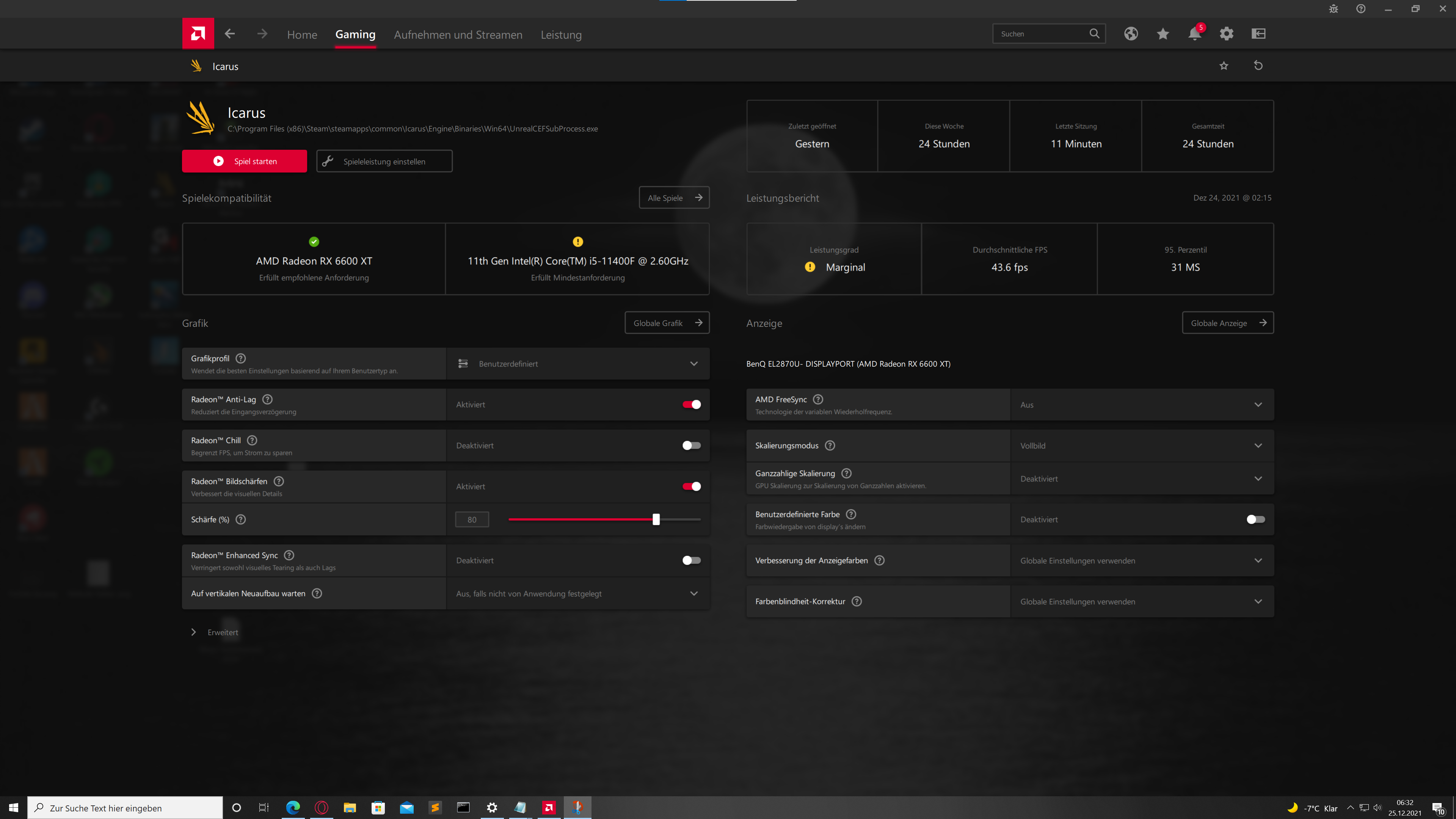

So sieht das auch bei anderen Spielen aus wie z.B bei Icarus auf 1080p Grafik hoch.

1. https://www.asrock.com/mb/Intel/B560M Steel Legend/index.asp#Download da den Inf Driver (was eigentlich kein Treiber ist) und den Intel Management Engine Treiber laden und installieren
2. Windows Update durchlaufen lassen.
Ansonsten ist dann nichts zwingend Notwendig, sofern alle Geräte dann im Gerätemanager richtig erkannt wurden.

Zu 1: Hier kannst Du direkt von ASRock alle Treiber runterladen und installieren -> LINK. Bitte vergiss nicht Win 10 als OS auszuwählen. Leider installiert Windows nicht immer die besten/optimalsten Treiber.

@bisy Das ging aber flott ! Jetzt sind alle Treiber oder was auch immer das ist installiert, vielen Dank !

Ich habe jetzt den AntiVirus von Kaspersky Deinstalliert und den von Windows ist Aktivert. Dann hab ich jetzt noch die 1440p Einstellungen von dem Video übernommen und es hat sich drastisch verbessert (siehe Bild) im Vergleich zum Screen von weiter oben.
