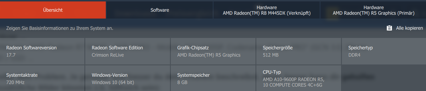

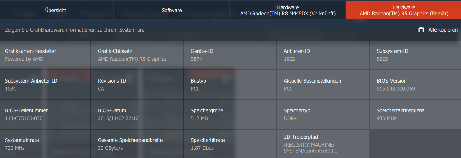

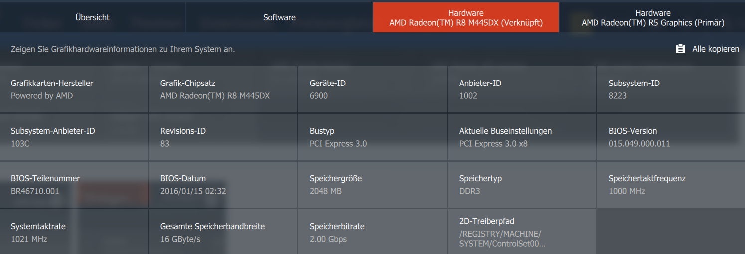

LAPTOP: HP y025ng https://geizhals.de/hp-17-y025ng-grau-x5x69ea-abd-a1523257.html
  • Prozessor (CPU) A10-9600P Radeon R5
  • Arbeitsspeicher (RAM): 8gb
  • Mainboard: …
  • Netzteil: …
  • Gehäuse: …
  • Grafikkarte: AMD Radeon R7 M440 - 2GB DDR3 - Mobile, 5CU/320SP, Codename "Meso PRO" (GCN 3.0, 28nm)
  • HDD / SSD: …

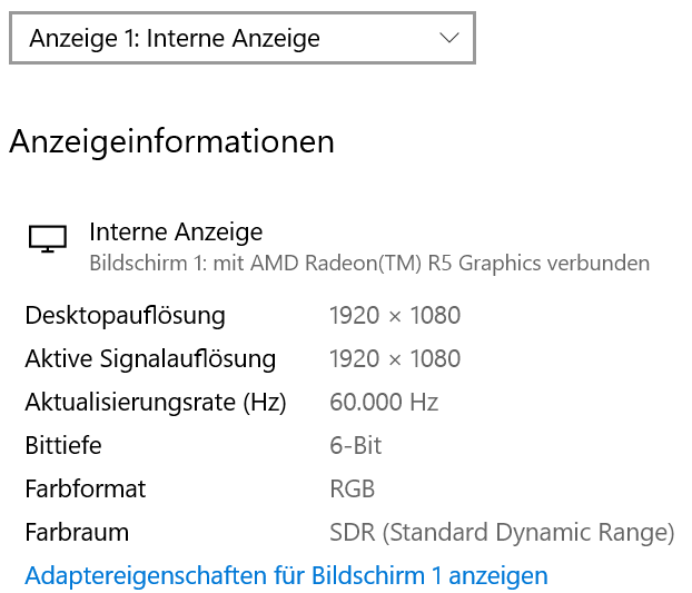

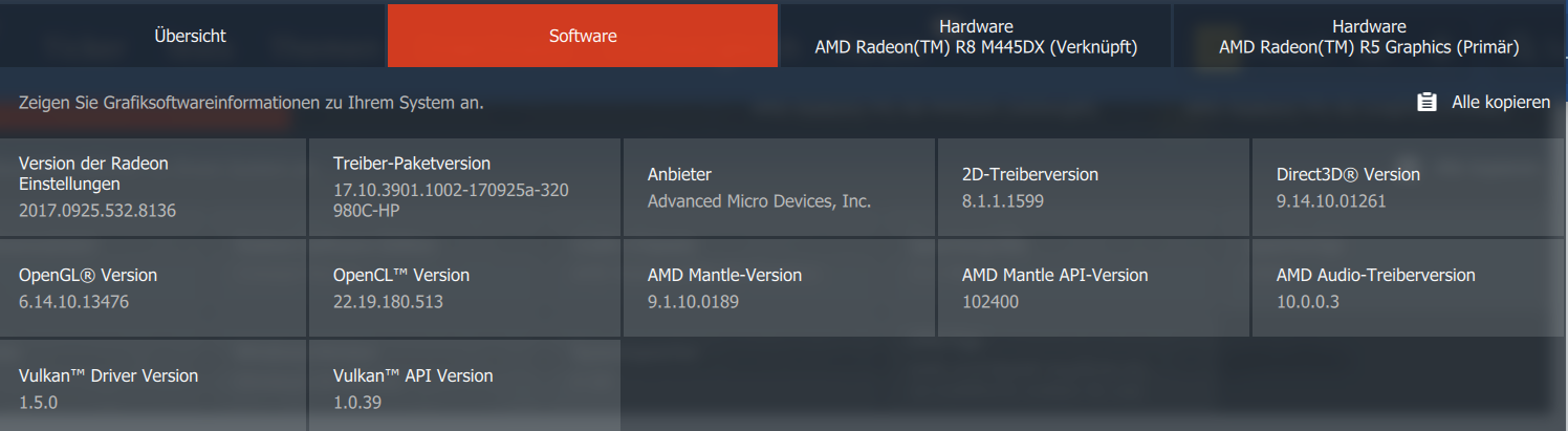

2. Beschreibe dein Problem. Je genauer und besser du dein Problem beschreibst, desto besser kann dir geholfen werden(zusätzliche Bilder könnten z.b. hilfreich sein):
Grüne Artefakte in Schriften
wollte die Radeon Treiber aktualisieren, hab aber keine Möglichkeit gefunden, den Treiber zu updaten
Bei der manuellen Suche bei AMD bin ich nicht wirklich schlau geworden.
