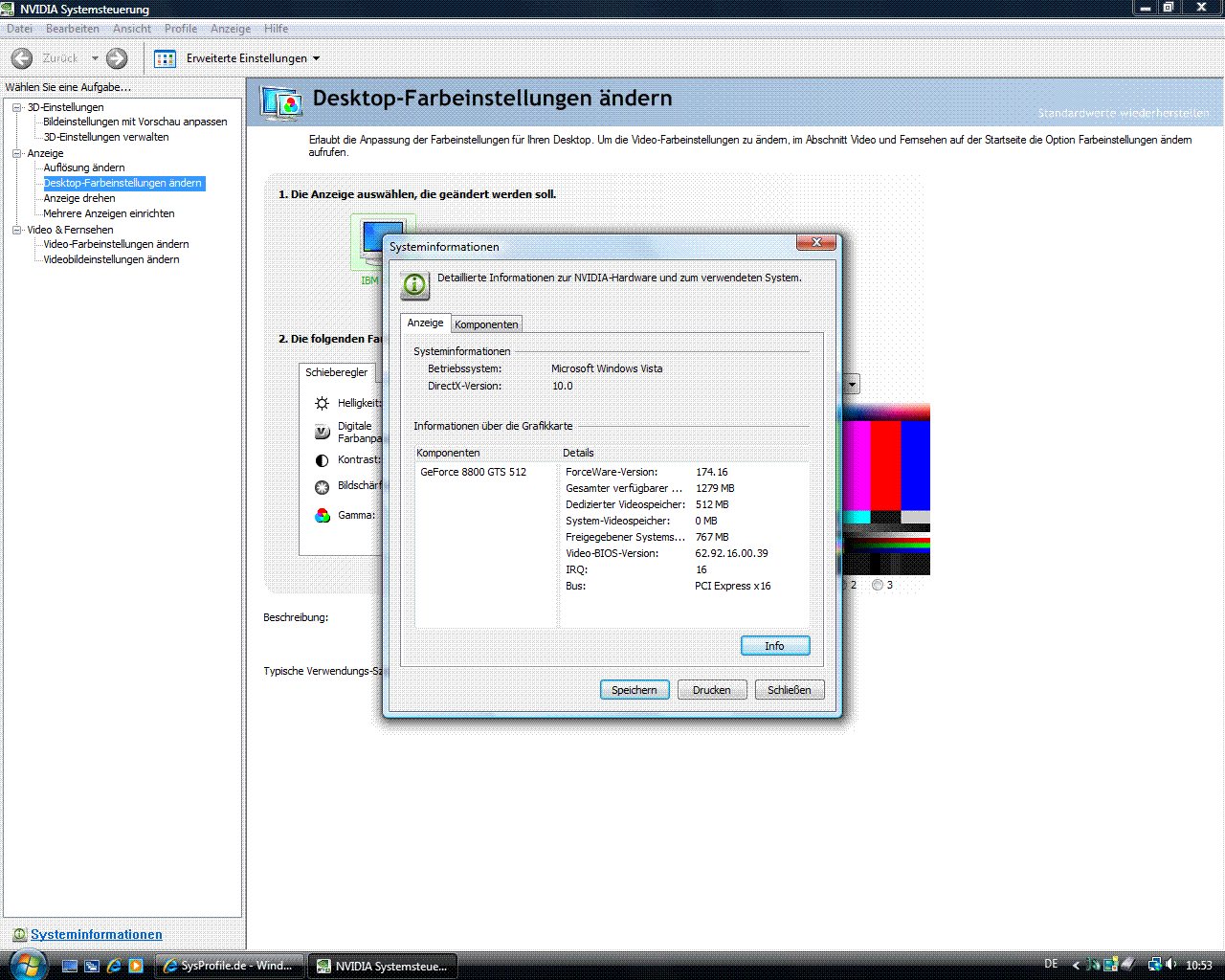

Ich habe alles gemacht was die gesagt hast und habe jetzt den treiber 174.16.
Aber ich habe Windows vista Ultimate 32 bit.
Deshalb ging diese InI Datei nicht.
Ich habe einfach die Dateien von dem 169.25 kopiert die ini Datei daraus in den 174.16 ordner verschoben. Jetzt geht alles wunderbar und ich habe jetzt zwar leider nur noch
14200 3d mark punkte, anstatt 14700.
Aber in crysis habe ich jetzt ca. 5 fps mehr
Aber wenn dann endlich mal der offizielle neue treiber für die 8er Serie rauskommt, werde ich dann diesen natürlich nehmen.
Vielen Dank nochmal für deine nette Hilfe.
