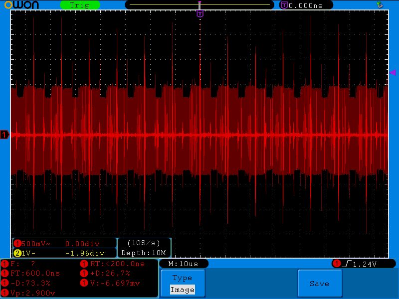

Update#2: Windows crasht (also alles bleibt stehen) definitiv nur, wenn CPU und GPU zusammen voll belastet werden(Prime95 und Furmark). Mainboard? Netzteil?
Bei mir ist es mit an Sicherheit grenzender Wahrscheinlichkeit das Netzteil. Ich habe wie im Anhang gezeigt heftigen Rippel auf der 12V Leitung. Gemessen wurde über einen 67 Ohm Widerstand an der 12V Leitung des NT. Ich tausche das Netzteil am Montag aus und werde dann noch einmal berichten.
Was für eins hast du denn aktuell verbaut?

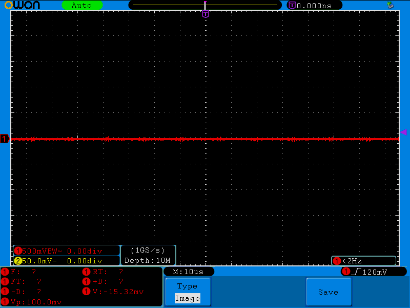

Habe heute das neue NT bekommen und die Versorungsspannung sieht viel viel besser aus.
nach gab es keine Abstürze werde das noch weiter untersuchen.
