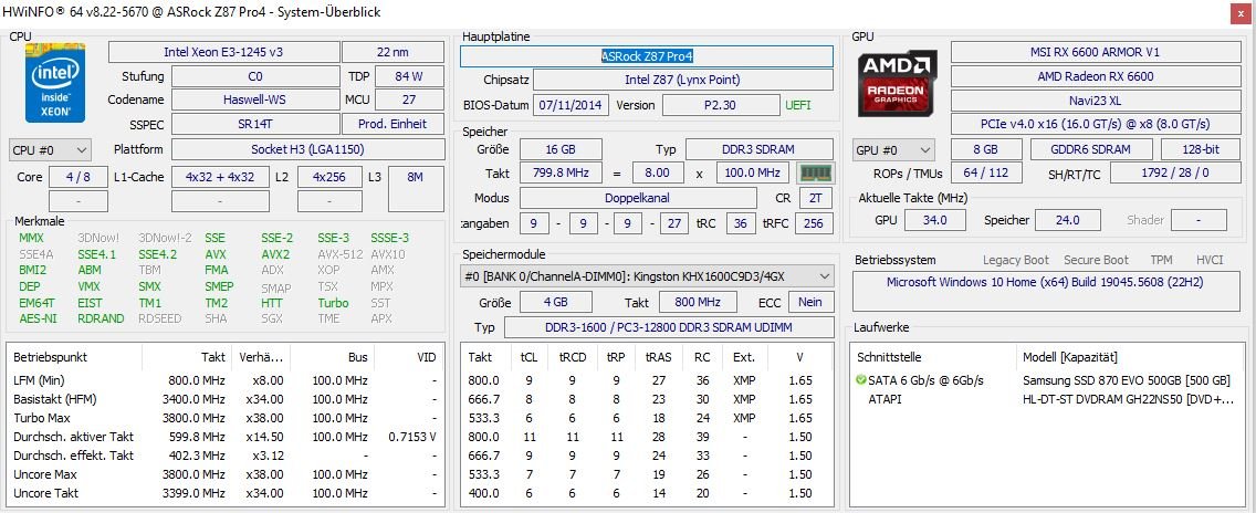

  • Prozessor (CPU): XEON E3 1245
  • Arbeitsspeicher (RAM): 16 GB (4x4)
  • Mainboard: ASRock Z87 Pro4
  • Netzteil: Seasonic GX-550
  • Gehäuse: Groß und gut belüftet
  • Grafikkarte: MSI RX 6600
  • HDD / SSD: Samsung SSD 870 EVO 500GB
  • Monitorname: Iiyama PL2760Q (DP)
  • Weitere Hardware, die offensichtlich mit dem Problem zu tun hat(Monitormodell, Kühlung usw.): ...
  • Wird ein sog. "PCIe-Riserkabel" genutzt? ...
Ich spiele nur WoT in WQHD Auflösung. Seit einer ganzen Weile habe ich mitten im Spiel recht zufällig für 4..6 Sec einen Blackscreen. Beim Beenden des Spiels kommt der Blacksrceen immer.
Der Rest des Systems ist über die Jahre gewachsen 2x 4 GB hinzugefügt, Prozessor getauscht, Grafikkarte getauscht. Das Problem tauchte m.M.n. mit dem Einbau der RX6600 auf, was aber nicht ganz sicher ist.
Der Grafikkartentreiber ist neu.

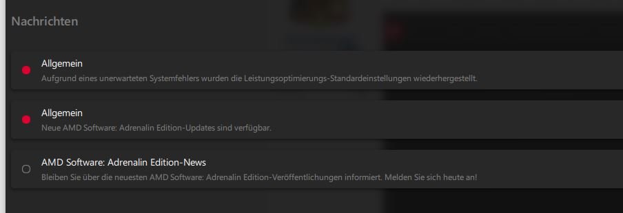

Schau mal im Adrenalin Treiber, ob sich der Treiber zurückgesetzt hat.

Tatsächlich kommt eine Meldung im Adrenalin. Der Fehler ist auch für mich unerwartet....:cool_alt:
