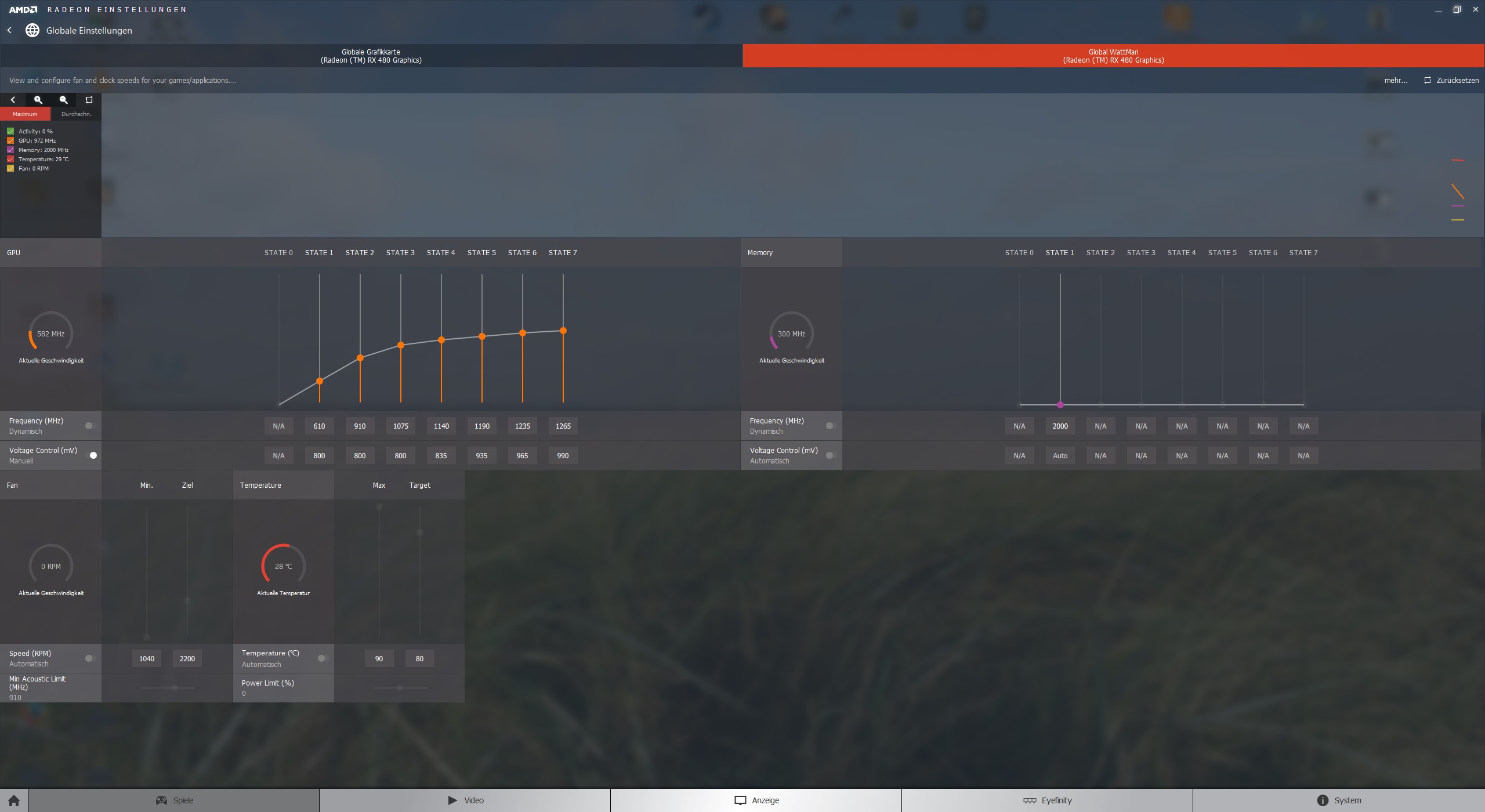

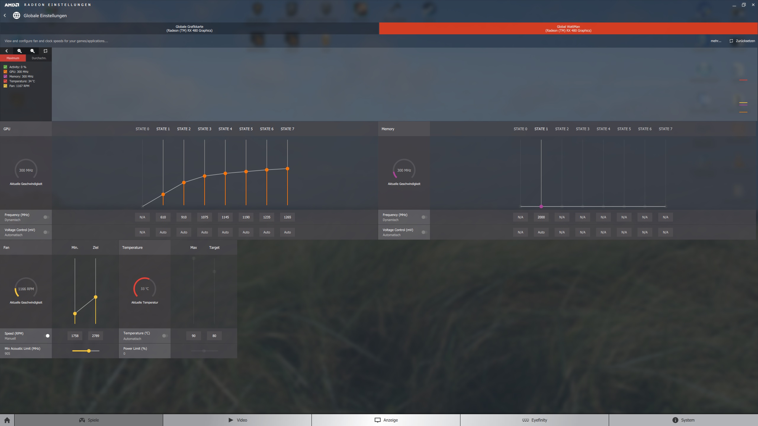

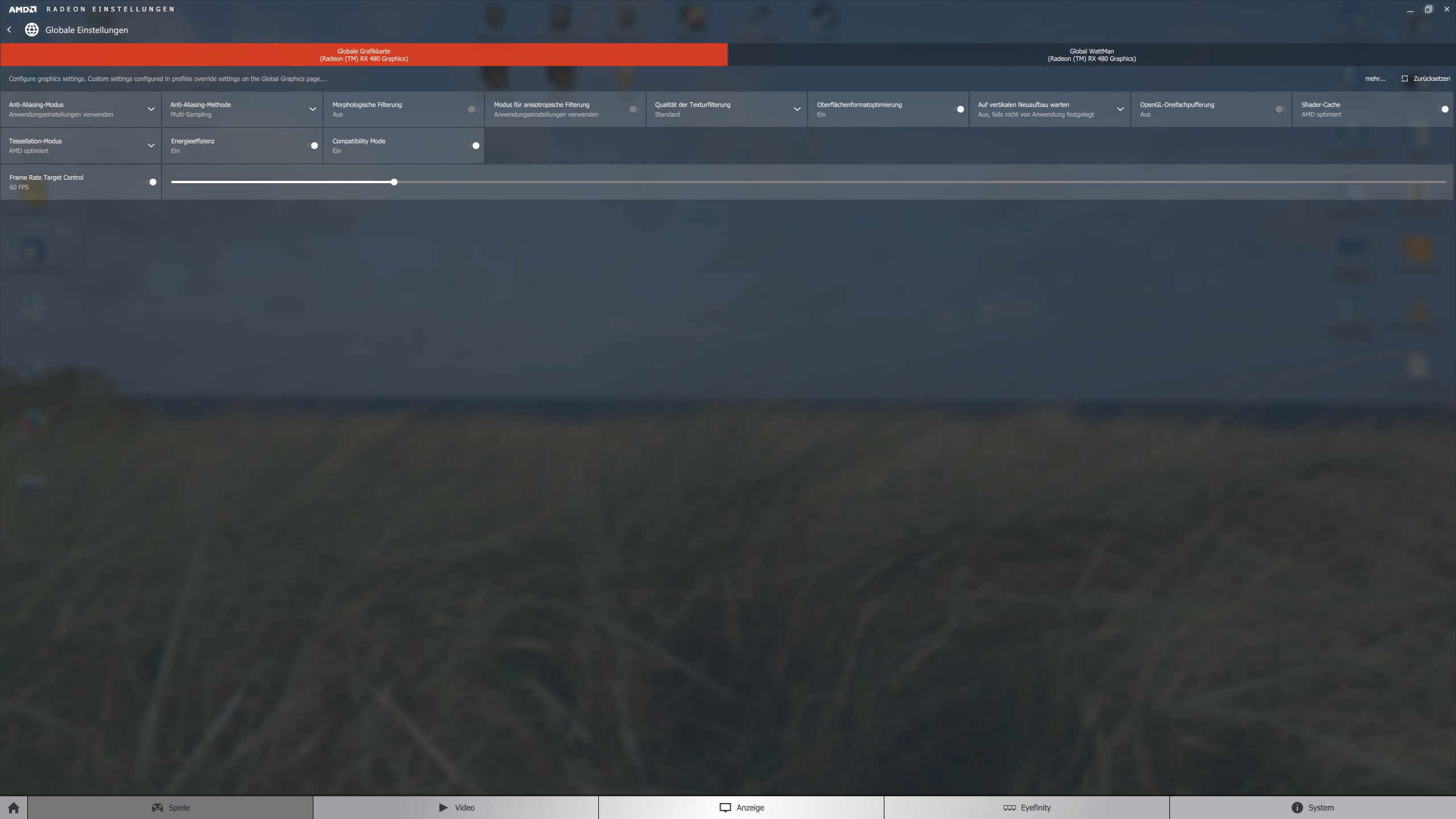

probiere mal folgende einstellungen im treiber...
Ich glaube fast, es liegt am Treiber selbst, ich bin auch gerade ziemlich frustriert über den letzten Treiber, ständig stürzt bei mir World of Tanks ab mit der Meldung, Anzeigetreiber wurde neu gestartet. :-/
@DannyA4 habe Ähnliche Einstellungen (nur noch mehr Fanspeed) bisher keine Abstürze. Habe aber auch das Gefühl das es am Treiber selbst liegt.

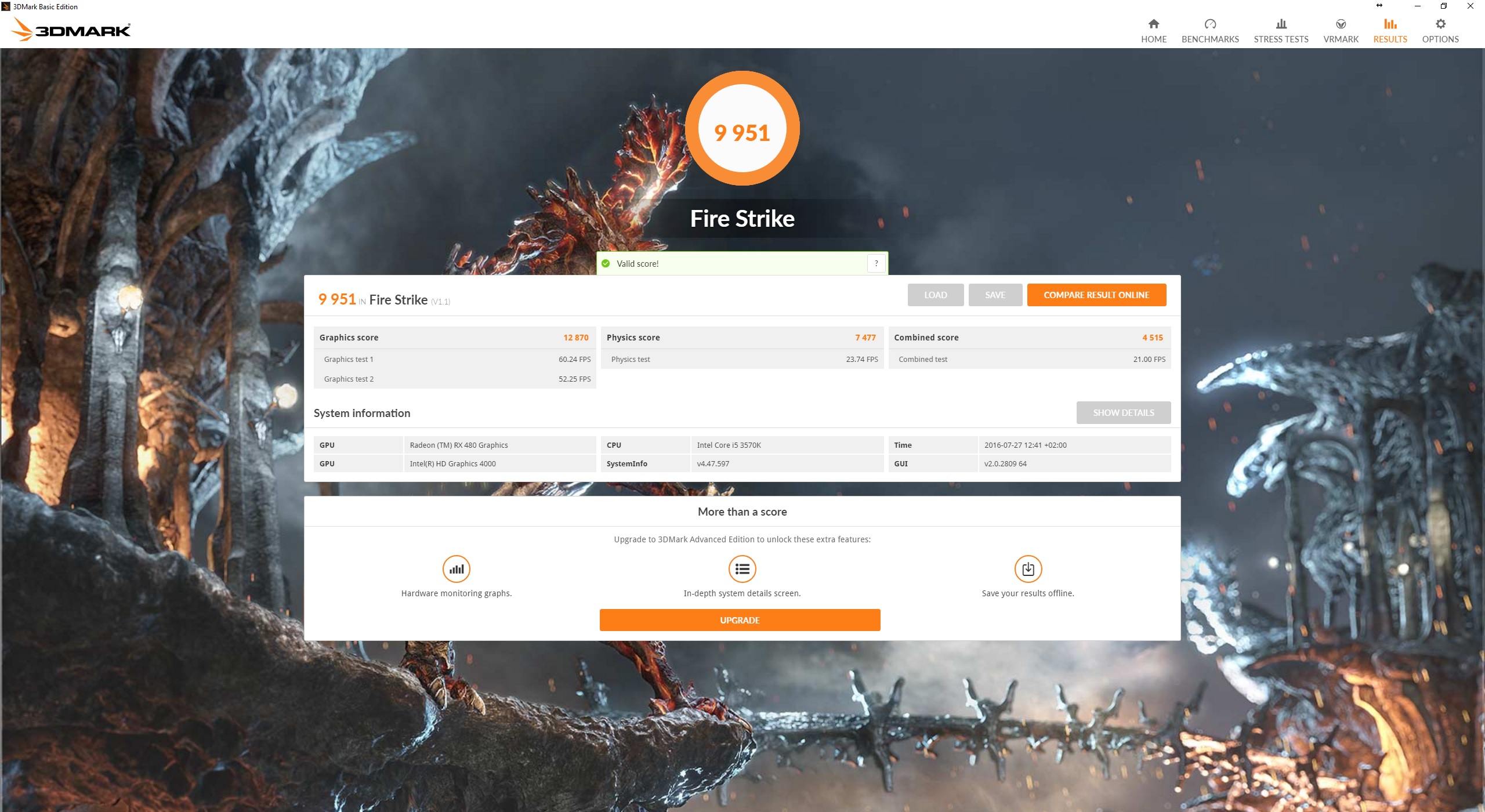

Ich werde noch auf den nächsten Treiber warten, habe heute mal ein paar Undervolting-Versuche unternommen und war sehr erstaunt, was da noch so rauszukitzeln ist!
Bin durch Undervolting z.B. auf 250 Punkte mehr im Firestrike gekommen , als mit den normalen Einstellungen!
urschprünglich hatte ich mit meinem 3570k @4Ghz und Karte @Stock so um die 9600 Punkte,
jetzt mit 0,995V auf der Karte(Stock 1,060V) komme ich auf 9900 Punkte!
