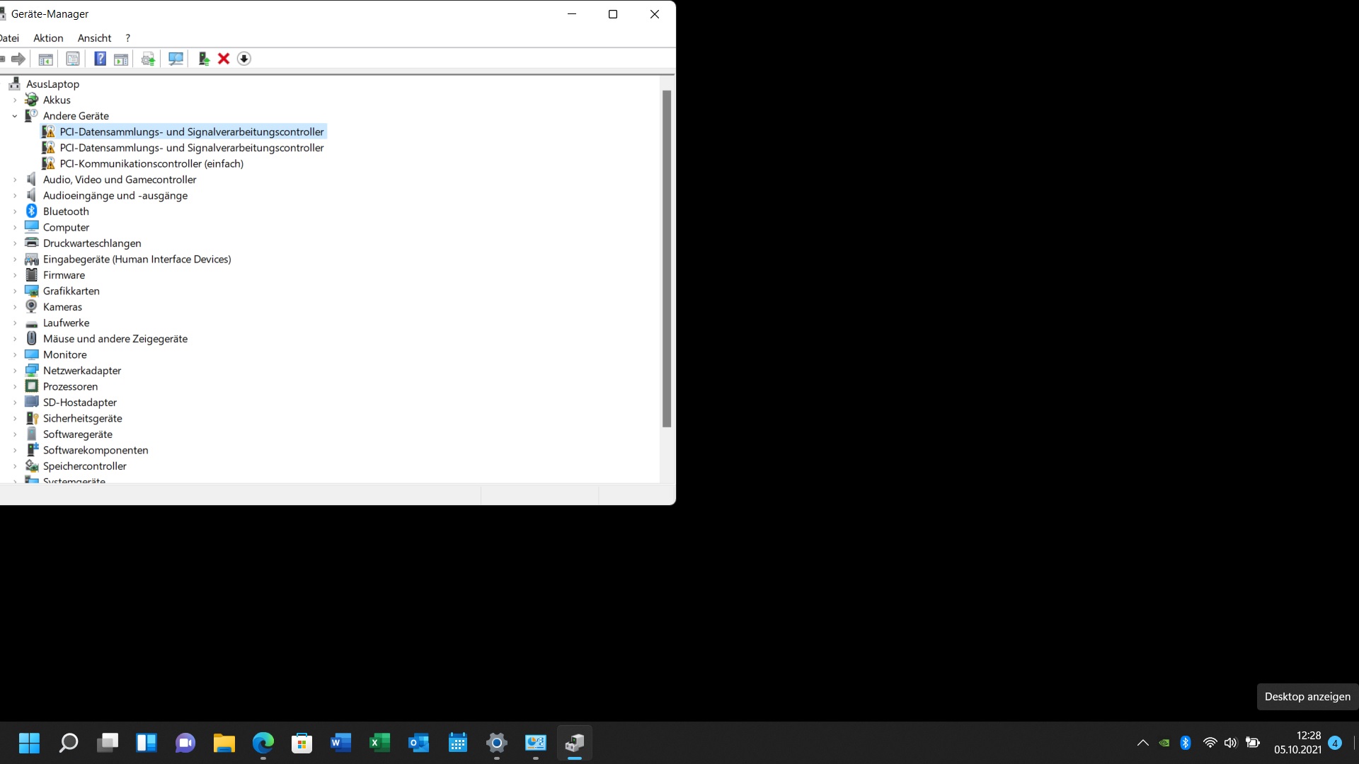

habe laut Geräte-Manager Probleme mit der Installation : PCI Datensammlungs- u. Signalverarbeitungscontroller sowie PCI Kommunikationscontroller (einfach).
Windows 11 wurde komplett neu aufgesetzt.
aktueller Intel-Chipsatztreiber wurden installiert,
Gibt es da spezielle Treiber, die installiert werden müssen?

Hm, Intel MEI und DPTF bzw. Serial IO Treiber, nimm die für Windows 10 von der Herstellerseite.
Reaktionen: AZiFireFox
Der Kommunikationskontroller benötigt den passenden Intel-ME Treiber (sollte bei Asus zu finden sein),
der Rest sollte sich nach einer Internetverbindung selbst installieren
vielen Dank für die Tipps.
konnte mit den Intel ME sowie 2 Serial IO-Treiber das Problem lösen.
