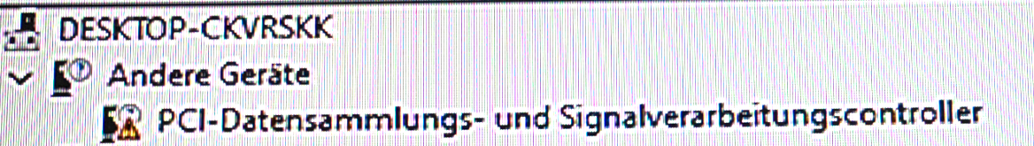

Hallo, installation von ein 11 wird mir oben genanntes Gerät im Gerätemanager angezeigt als fehlender Treiber.
Ich vermute das das meine Haupage WinTV-quadHD DVB-C. TV Karte ist aber genau weiß ich es nicht.
Ich finde dafür aber leider auch keinen Treiber und der Win10 Treiber sagt er würde keine Hardware finden.
Einer eine Idee wie ich das ans laufen bekomme?
Danke

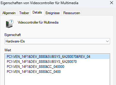

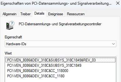

K-551 schrieb:
gib mal bitte die Hardware-ID...

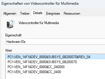

da werden diese 4 angezeigt

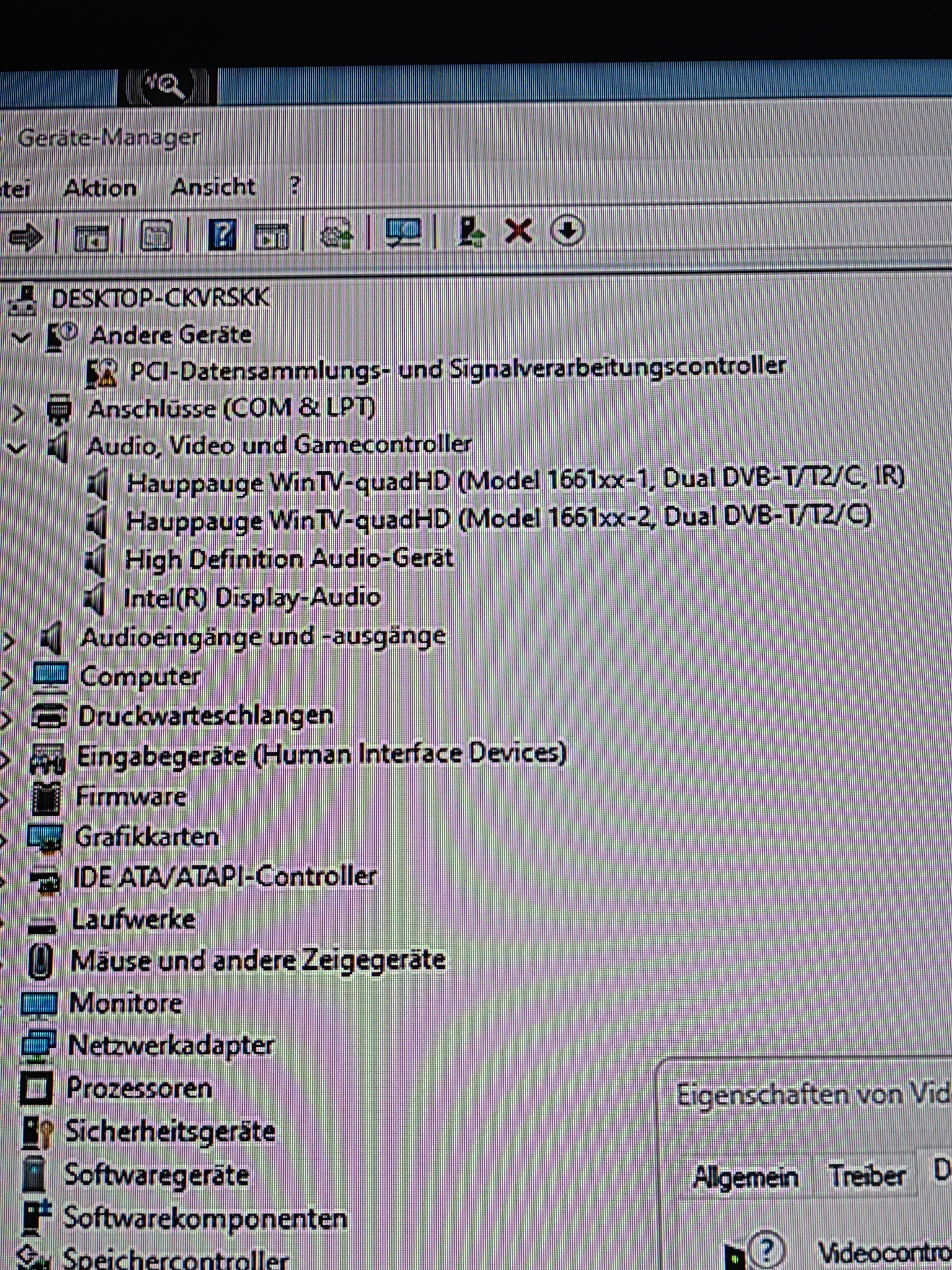

Interessanter weisse werden heute morgen noch zwei weitere Geräte angezeigt :-(
Ich habe auch den Intel Driver und Support Assistenten drüber laufen lassen, der sagt das alle Treiber auf dem neuesten Stand wären.
Danke für die Hilfe
Edit
Nach mehrmaligem Neustarten konnte ich nun plötzlich den Haupage Win10 Treiber installieren, so das es im Gerätemanager nur noch ein Problem gibt

Damit wuerdest Du wissen ob es wirklich die Karte ist.
Mit der VendorID koennte das aber passen.

Diese Hardware-ID gehört zu einer TV Tuner Karte, also in deinem Fall wahrscheinlich die Haupauge.
Morgen zusammen,
wie geschrieben nach mehreren Neustarts, wird jetzt "nur" noch der
als fehler angezeigt und dei Haupage wird korrekt agezeigt und funktioniert auch als TV Karte.

K-551 schrieb:
Der Treiber ist für:
Lade mal den Chipset-Treiber vom Boardhersteller...
z.B. den: klick

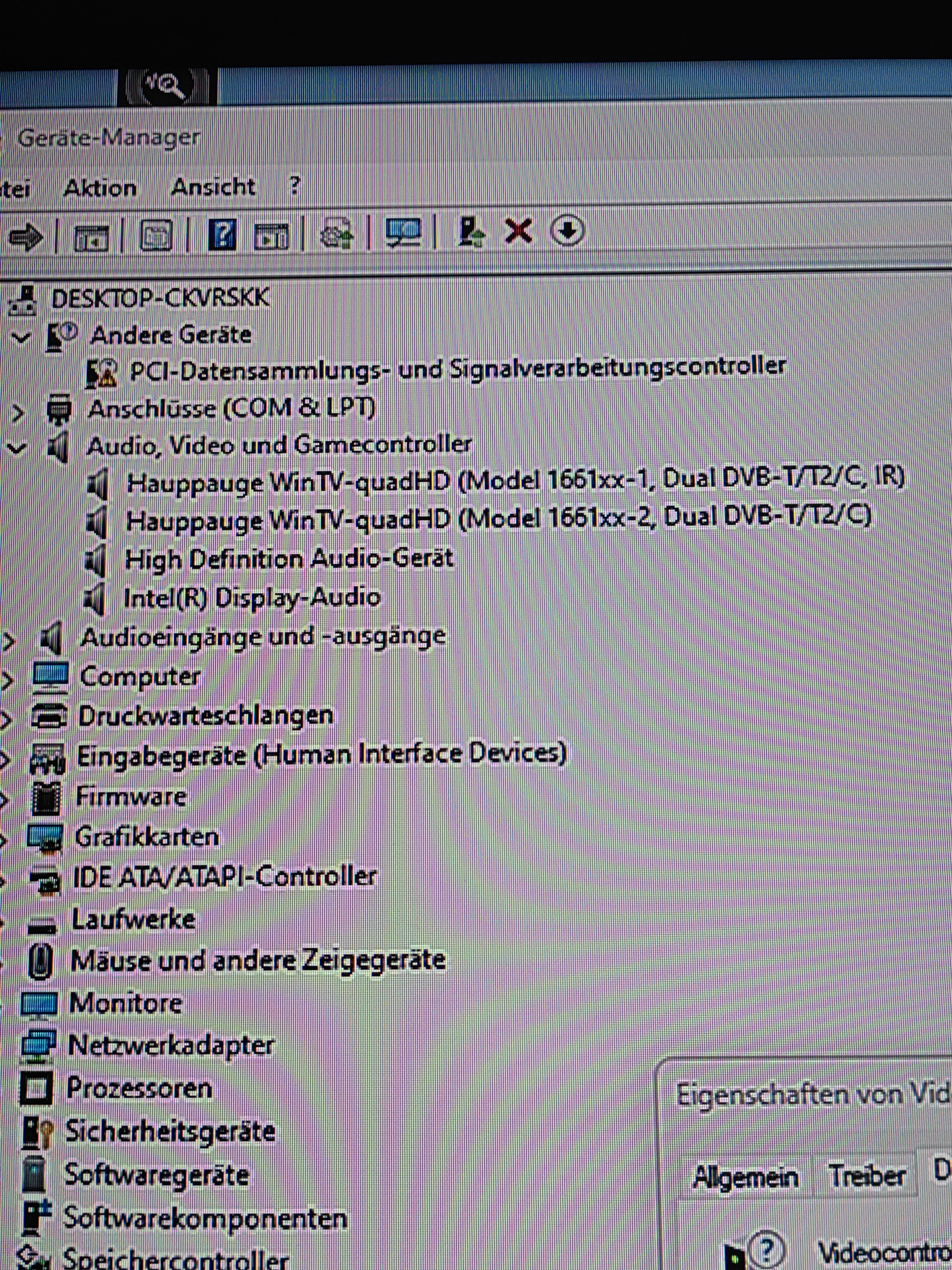

Moin, hab alle Treiber von der HP von Windows 10 versucht bzw. Installiert aber das eine Gerät wird immer noch keiner gefunden..... Da die Haupage Karte läuft schließe ich die auch mittlerweile aus....
Dann nimm die Hauppauge mal raus. Wenn der Eintrag weg ist, ist keine fehlende Komponente vom Brett.
Schau dann wirklich alles nochmal nach unter der Auswahl Windows 10.
https://www.asrock.com/mb/Intel/J4105-ITX/#Download
Eine von denen wird es sein.
Hi,
ich habe nochmal alle Treiber unter dem Link runtergeladen und installiert, sofern mir nicht angezeigt wurde das schon eine neue Version vorhanden sei.
Danach war der Fehler immer noch da, dann habe ich mal den Treiber "aus Ordner installieren" oder wie sich das nennt versucht und hab den Ordner wo die ganzen runtergeladenen Treiber liegen durchsuchen lassen und siehe da, es wurde was gefunden und installiert, wieso das über die Setupdateien nicht geklappt hat ist mir allerdings ein rätsel, der hier ist es aber nun.
