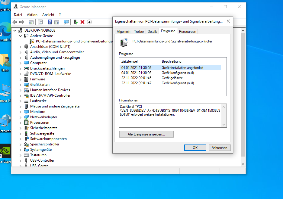

im Geräte Manager steht drin, mir würde ein PCI Datensammlungs- u. Signalverarbeitungscontroller Treiber fehlen.

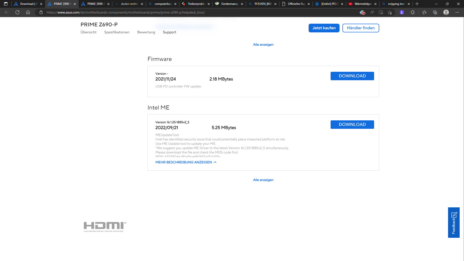

Ich habe schon den Chipsatz plus Intel ME, die neusten Treiber von der Asus Seite heruntergeladen und installiert.

@LukasAXB sind Screenshots von dem Fehler möglich?

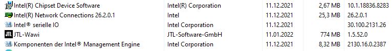

Die Treiber sind bei mir Installiert von Intel. Den Rest hat er sich wohl über Microsoft gezogen
DIDI007 schrieb:

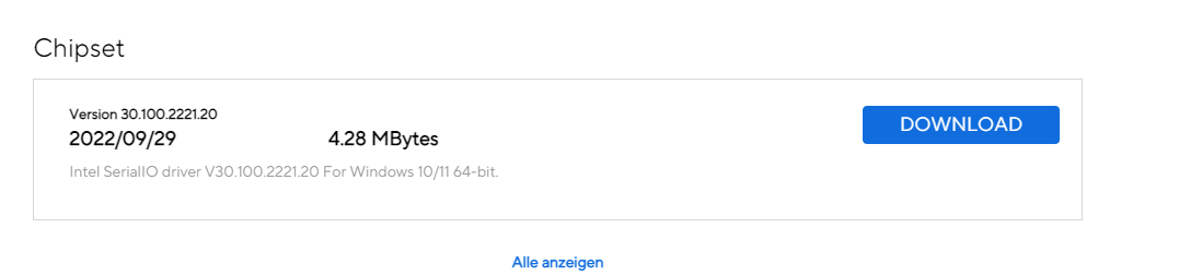

Serrial IO Treiber ?
"The IO driver is responsible for interconnect capability betwen the host controller and various hardware and the operating system. It is a separate but required component companion to the Intel chipset inf package for many systems."
Ja und genau der kommt nicht über Windows Updates und der hat mir auch jede Menge Zeit gekostet zu finden.
Die beiden habe ich genommen.
Oder fehlt hier jetzt einer? @DIDI007
Aber wie gesagt damit ist die Fehlermeldung nicht weg gegangen.

@LukasAXB warum nicht den Screenshot vom Gerätemanager mit der Fehlermeldung posten?
Du hast das Windows 10 Upgrade gemacht oder warum wurde das Gerät Heute morgen gelöscht und wieder konfiguriert?
