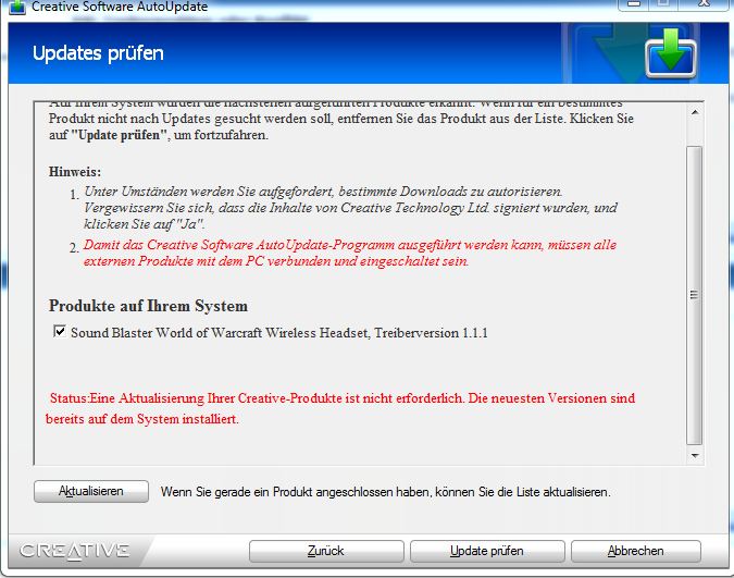

ja die sind aktuell , habe sie gestern direkt von Creative runtergeladen. Habe auch schon die Onboard Soundkarte vom MB ausgeschaltet und die Software deinstalliert aber es hilft nix.

Ja, und der Updater sagt das alles OK ist und auf dem neusten Stand. Ich verstehe es echt nicht.
