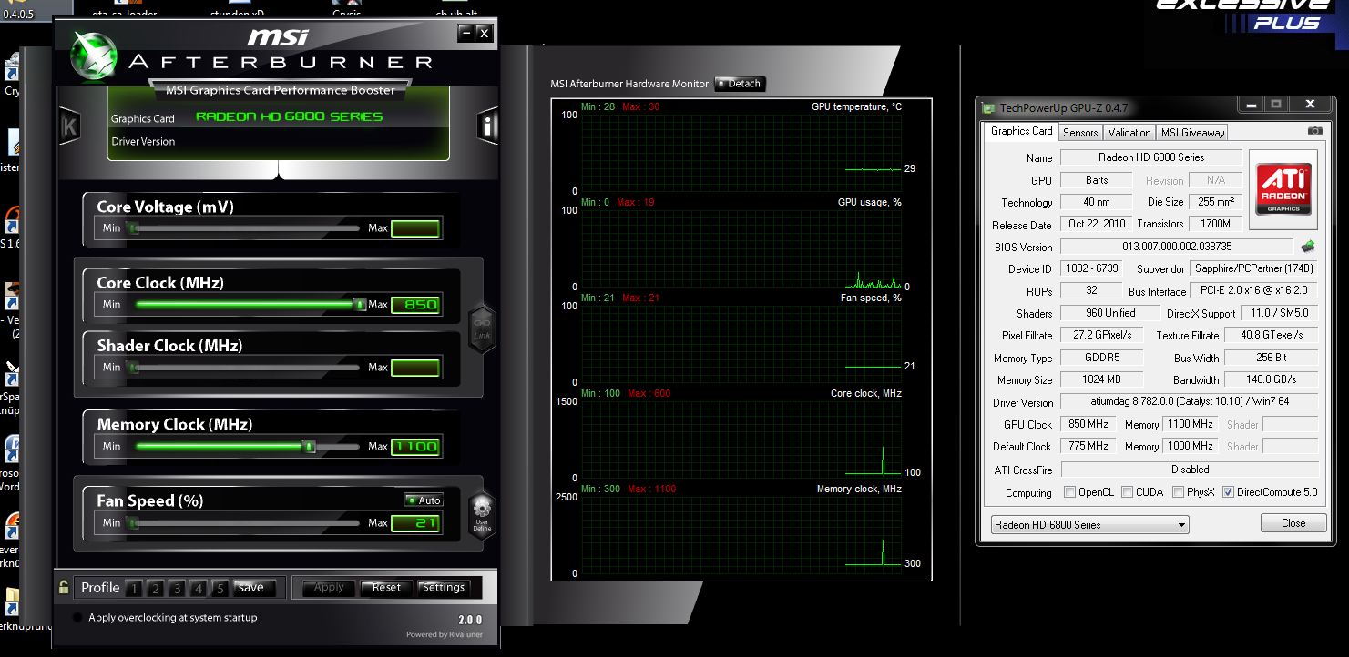

msi afterburner erkennt die karte und clocks korrekt, allerdings kann ich den gpu takt nur bis 850 mhz anheben, mehr erlaubt er einfach nicht. hat jemand eine andere lösung parat? würde ein anderes programm zB rivatuner abhilfe schaffen oder ist es der treiber selbst, der dicht macht? (zumal ich in einigen test schon > 850 mhz gesehen habe, darum die verwunderung)

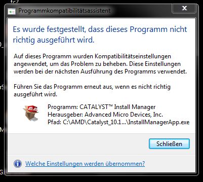

nach diesem hotfix hatte ich auch schon gesucht, wurde aber bei amd irgendwie nicht fündig, hatte gedacht der wäre dann evtl schon integriert.
jedenfalls funktioniert dieser leider auch nicht, nach dem klick auf installieren kommt nach einer weile die fehlermeldung im anhang.
diese kam teilweise auch beim normalen 10.10, es bringt auch nichts mit empfohlenen einstellungen zu installieren (was ein wunder)

leider kann ich die karte immer noch nicht auf über 850 mhz gpu takt prügeln =/
kleines update von mir zum oc:
die 850mhz sind scheinbar im ati treiber festgelegt und können ohne weiteres nicht überschritten werden.
allerdings ist es zB mit afterburner möglich diese grenze zu knacken, indem man die configdatei von afterburner editiert und dort diese funktion freischaltet.
klappt auch wunderbar, allerdings wird sobald man diese funktion aktiviert powerplay deaktiviert - die karte läuft immer mit vollem takt und spannung, was (zumindest für mich) inakzeptabel ist.
somit ist es scheinbar momentan nicht möglich, die karte (vernünftig) >850mhz gpu takt zu betreiben. 900 mhz hat sie jedenfalls in 3dmark06, vantage, crysis und farcry ohne murren mitgemacht, bei 930 mhz ist mir dann das powerplay problem aufgefallen und ich habe abgebrochen, allerdings schien sie mit 930 ebenfalls gut zu laufen.
falls wer mehr weiss, nur her damit :)
eine letze möglichkeit wäre, mit dem afterburner ein 3d und 2d profil mit unterschiedlichen taktraten und spannungen anzulegen, dies ist leider momentan nicht möglich da sich die spannung (noch) nicht einstellen lässt, ausserdem lässt sich bei mir der takt nicht unter ~ 550 mhz senken =/
