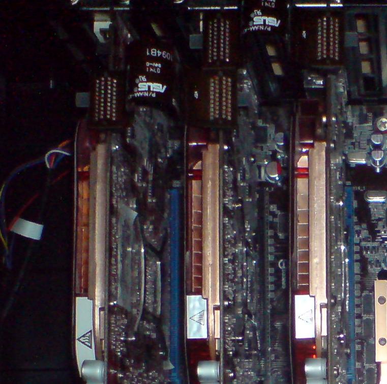

Ja die Karten sind miteinander Verbunden. Habe mal ein Bild dazu gemacht. Denke das sie so richtig miteinander verbunden sind, weil im Handbuch steht auch nichts darüber drin.

die 3 karte schaut ein wenig anders aus
evtl doch anderes model mit anderer bestückung?
bin nicht mehr ganz up to date was xfire betrifft, und ob unterschiedliche modelle, evtl auch mit einem ganz anderen bios, miteinander funktionieren

1 und 3 Karte sind meine und laufen auch ohne Probleme. Seine Karte ist in der Mitte.

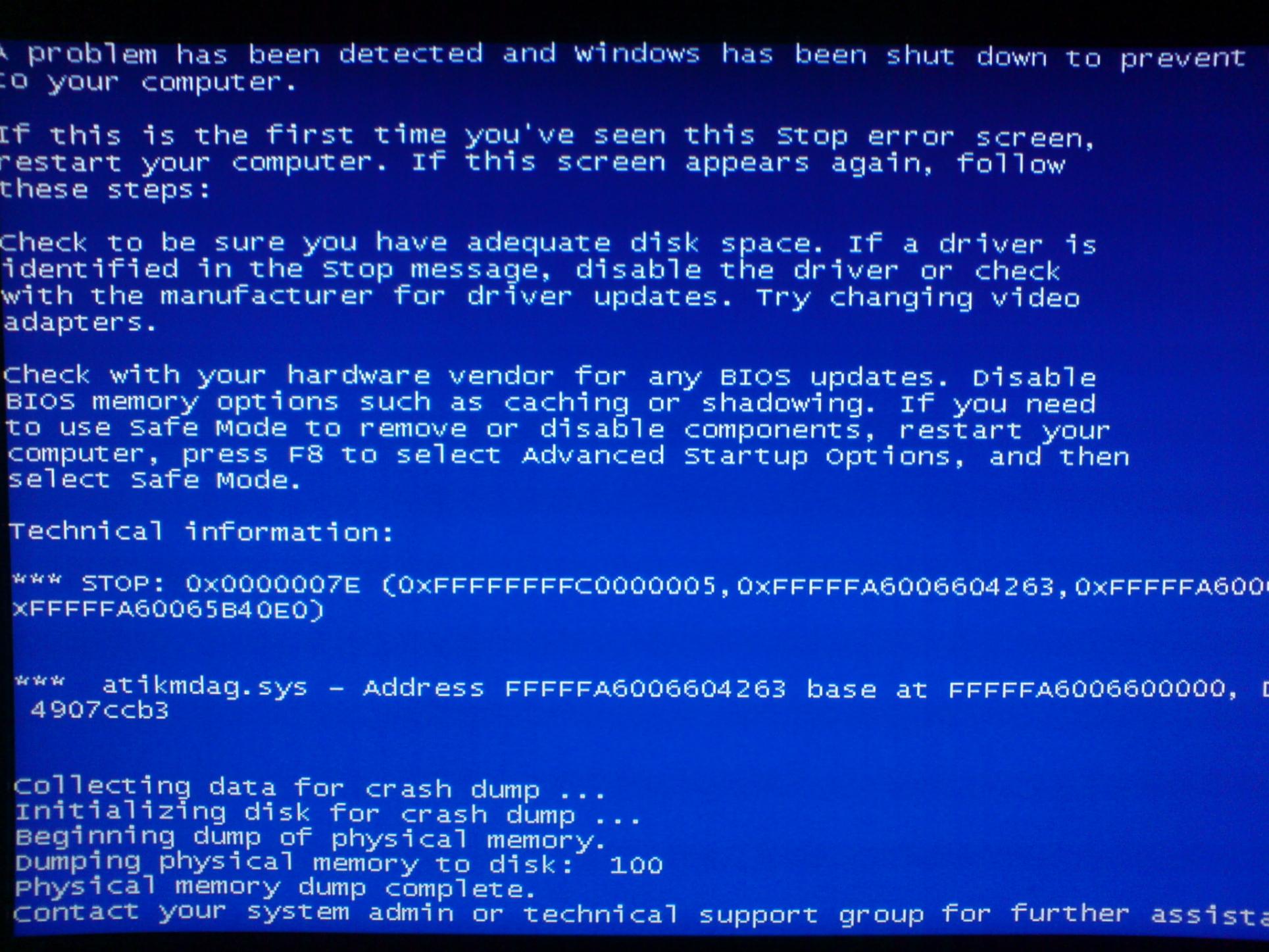

Edit: Nachdem ich seine mit einer von mir zusammen installiert habe, kam wieder ein Bluescreen indem stand:
Technical information
*** STOP: 0x0000007E ( 0xFFFFFFFFC0000005, 0xFFFFFA6006604263, 0xFFFFFA60065B4708, 0xFFFFFA60065B40E0
*** atikmdag.sys - Adress FFFFFA6006604263 base at FFFFFA6006600000, DateStamp 4907ccb3

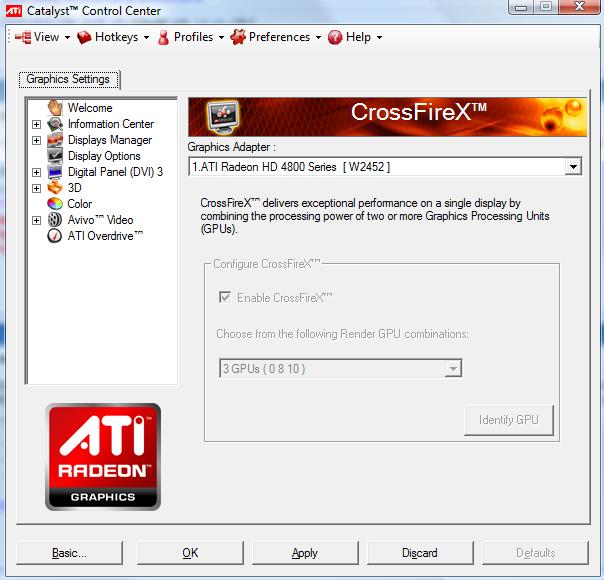

Die Treiber habe ich jetzt alle nochmal deinstalliert, danach mit Driver Sweeper die Reste entfernt und dann den neuen Treiber installiert. Nach dem Neustart kam auch keine Fehlermeldung und ich konnte im CCC den Harken bei Crossfire mit den 3 Karten, die mir auch jetzt angezeigt werden setzten. Danach wurden aber wieder 2 Karten mit der gleichen Fehlermeldung deaktiviert. Ich werde jetzt mal den 9.1 ausprobieren obs mit dem klappt.
Mit dem 9.1 und Driver Sweeper hat es nun endlich funktioniert. Werden wohl noch irgendwo einzelene Treiberreste gewesen sein. Danke Für die Hilfe.
