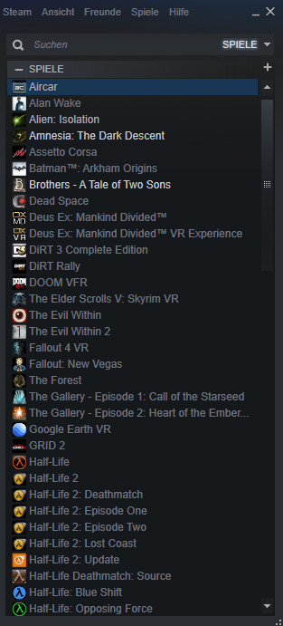

Könntest Du mir das bitte nochmal ausführlich erklären? Ich habe jetzt über Steam den Kompaktmodus geöffnet. Das sieht dann so aus:
Sollte ich mich also bei Steam Beta anmelden?

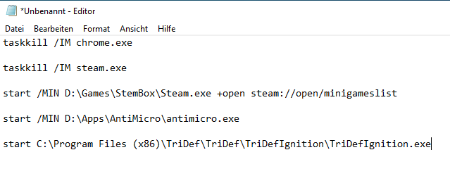

Alles weitere habe ich jetzt nicht wirklich verstanden. Habe so eine .bat Datei erstellt:
Was passiert jetzt genau wenn ich die .bat Datei ausführe?
Was genau macht dieser Gamepad-editor antiMicro ??
Du hast 1:1 den Inhalt der .bat von SafranSenf kopiert. Natürlich solltest du noch die Pfade anpassen. Es nutzt nichts, wenn du "start /MIN D:\Games\StemBox\Steam.exe +open steam://open/minigameslist" (was soviel bedeutet wie: starte minimiert steam mit den Parametern ...)
Aber dein Steamverzeichnis sich dort gar nicht befindet.
Der standardmäßige Pfad, ohne dass man bei der Installation von Steam eine andere Festplatte etc. auswählt, lautet: C:\Program Files (x86)\Steam\Steam.exe
start /MIN D:\Apps\AntiMicro\antimicro.exe
start C:\Program Files (x86)\TriDef\TriDef\TriDefIgnition\TriDefIgnition.exe
Hier musst du die Pfade so ändern, dass diese mit denen deines PCs übereinstimmen.
