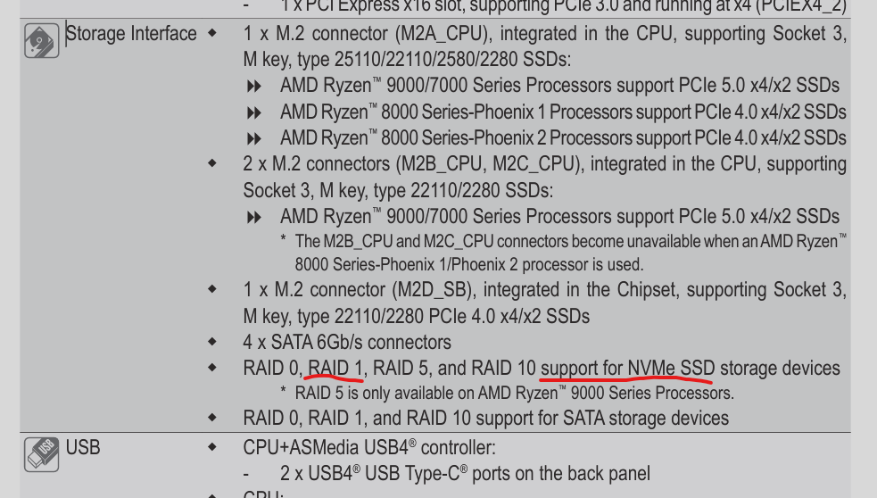

Du wirst also auf einem AMD-Brett aufbauen? Dann ist doch ganz klar: die Brett-Funktionalität benutzen. Ist quasi ein Fake-HW-Raid, also eine Art Software-Raid dann, steht doch sogar im Handbuch:

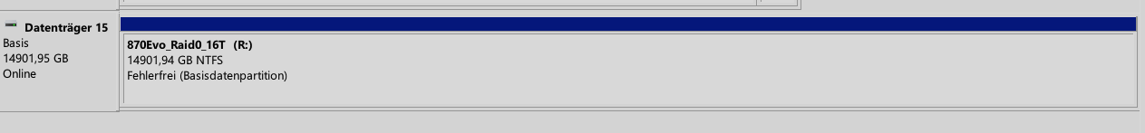

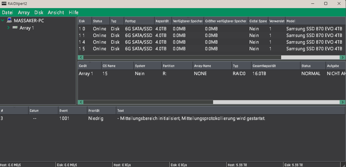

Dabei wird in Windows zusätzlich eine Software von AMD installiert: RaidXpert2. Läuft bei mir gerade mit 4x 4TB SATA-SSDs:
In der Datenträgerverwaltung wird das Ganze wie ein einzelnes Laufwerk behandelt:

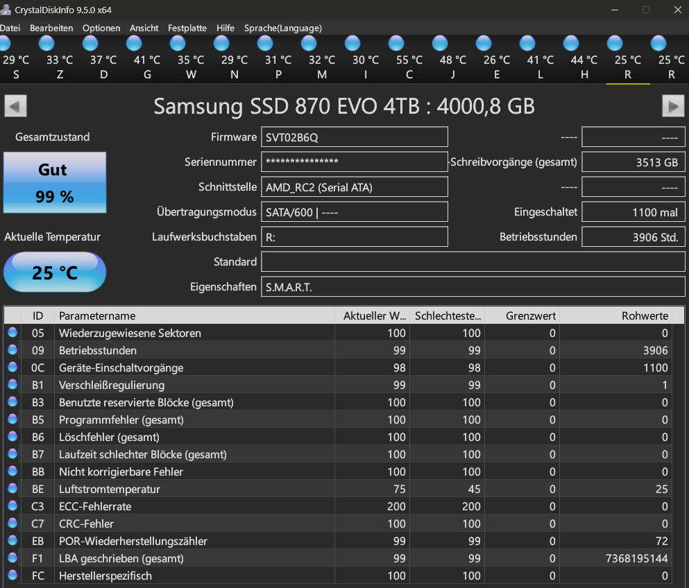

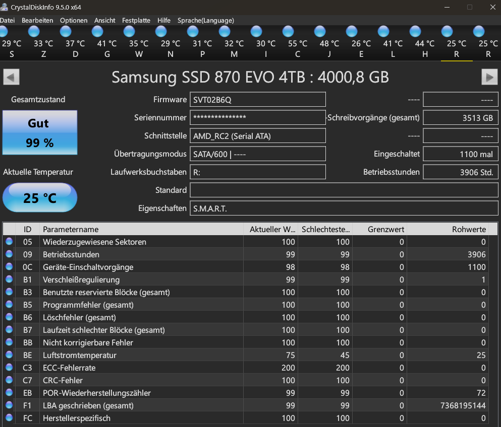

In CrystalDisk Info sieht man dann aber 4 einzelne Laufwerke und deren SMART-Werte separat:

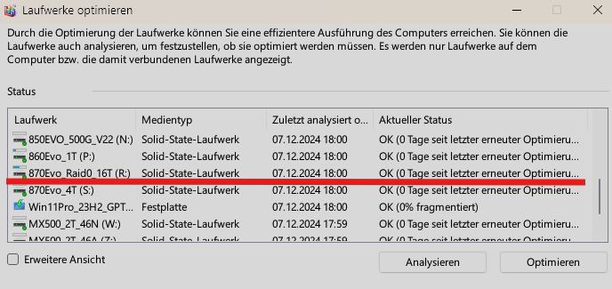

Und unter "Laufwerke Optimierung" von Windows wird Dein Raid-Array als einzelnes SSD-Laufwerk erkannt und getrimmt:

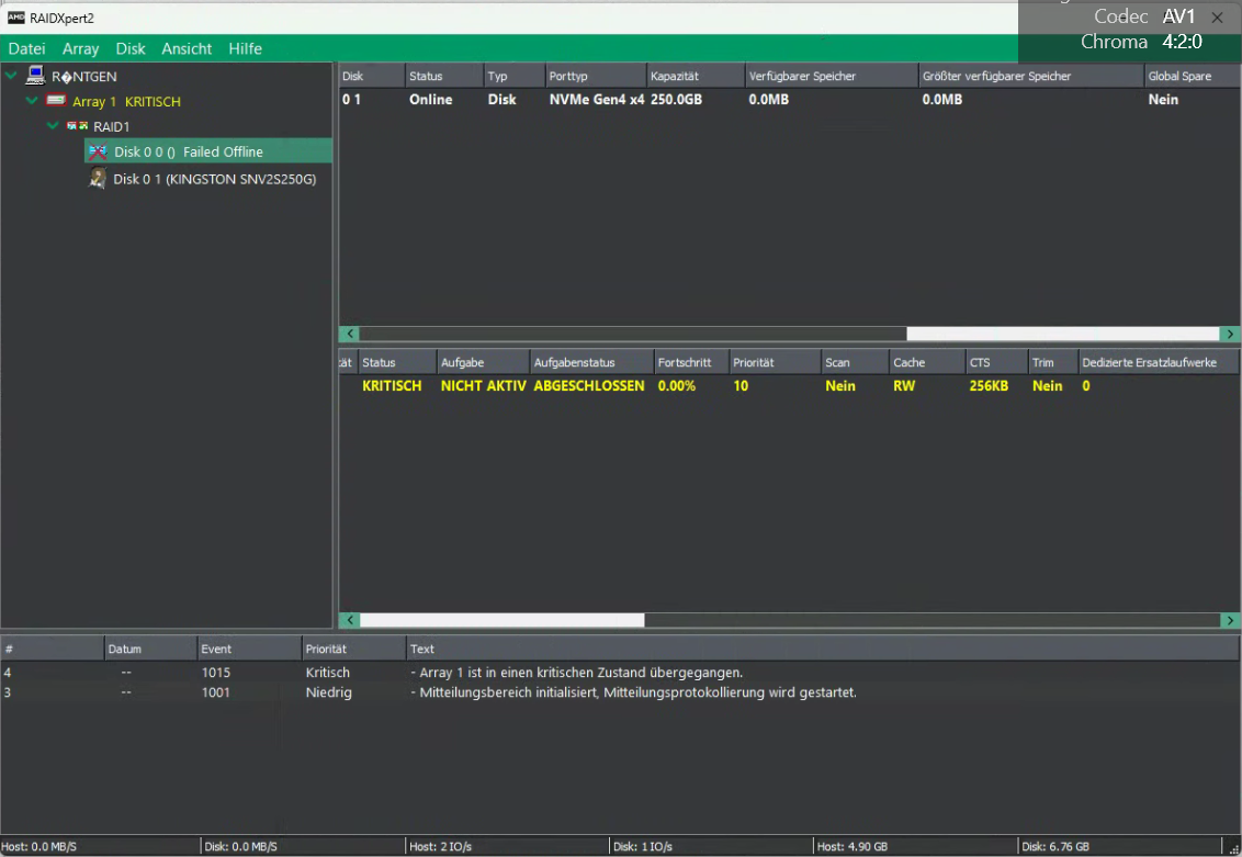

ich glaube ich muss das raid 1 rebuilden. das array ist ja nicht aktiv, es fehlt eine nvme. ich werde da noch tun.

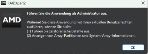

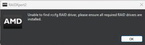

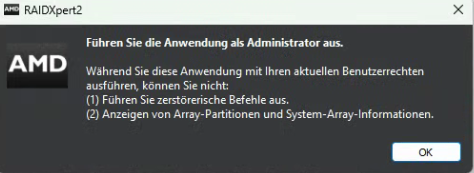

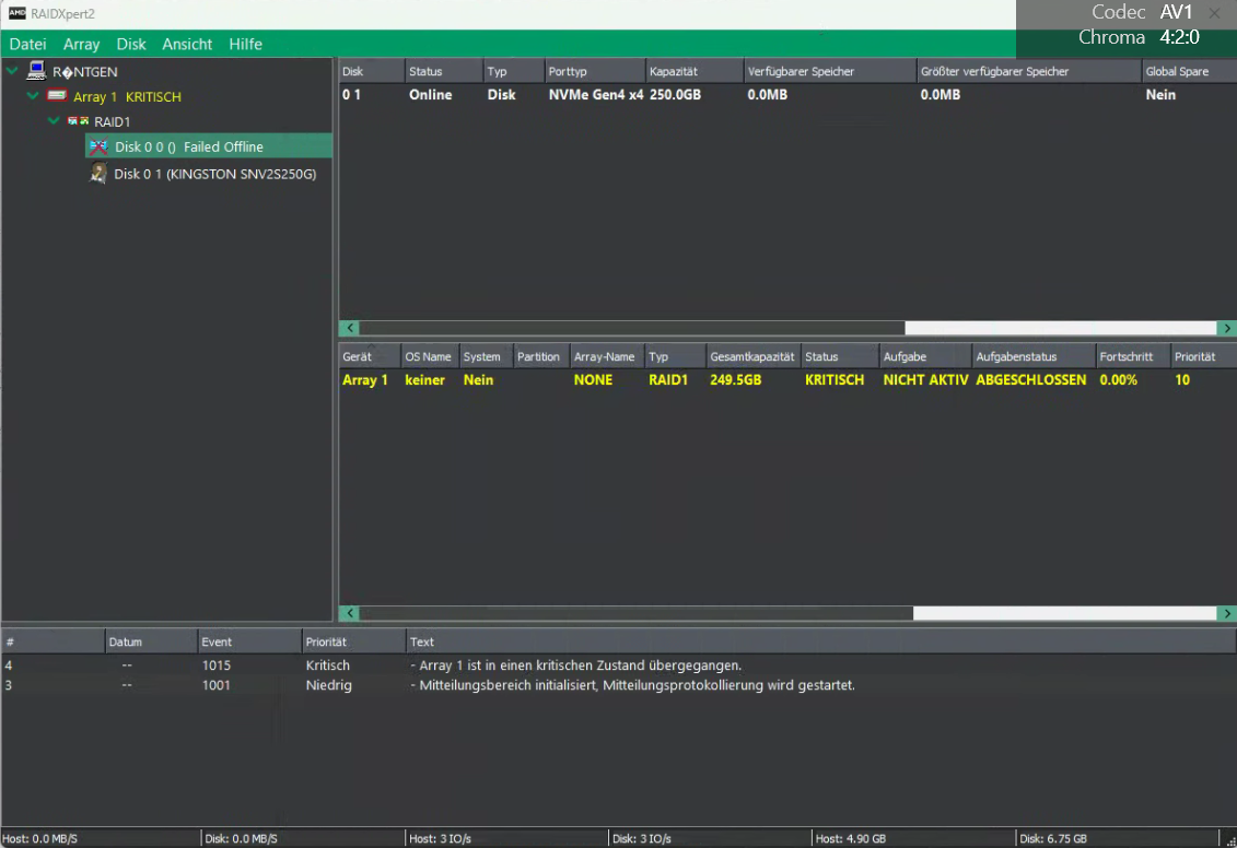

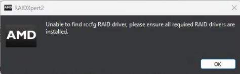

Problem: wollte raidxpert2 starten.
lösung?
zerstörerische befehle? :lol:
ich nehm's zurück. raidxpert2 startet doch noch

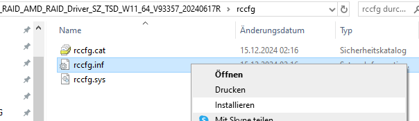

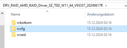

die fehlermeldung kam daher, dass die amd raid-treiber unter windows 10 installiert wurden und nach dem upgrade von windows 11 hätten manuell aktualisiert werden müssen
https://community.amd.com/t5/pc-drivers-software/unable-to-find-rccfg-raid-driver/td-p/682016

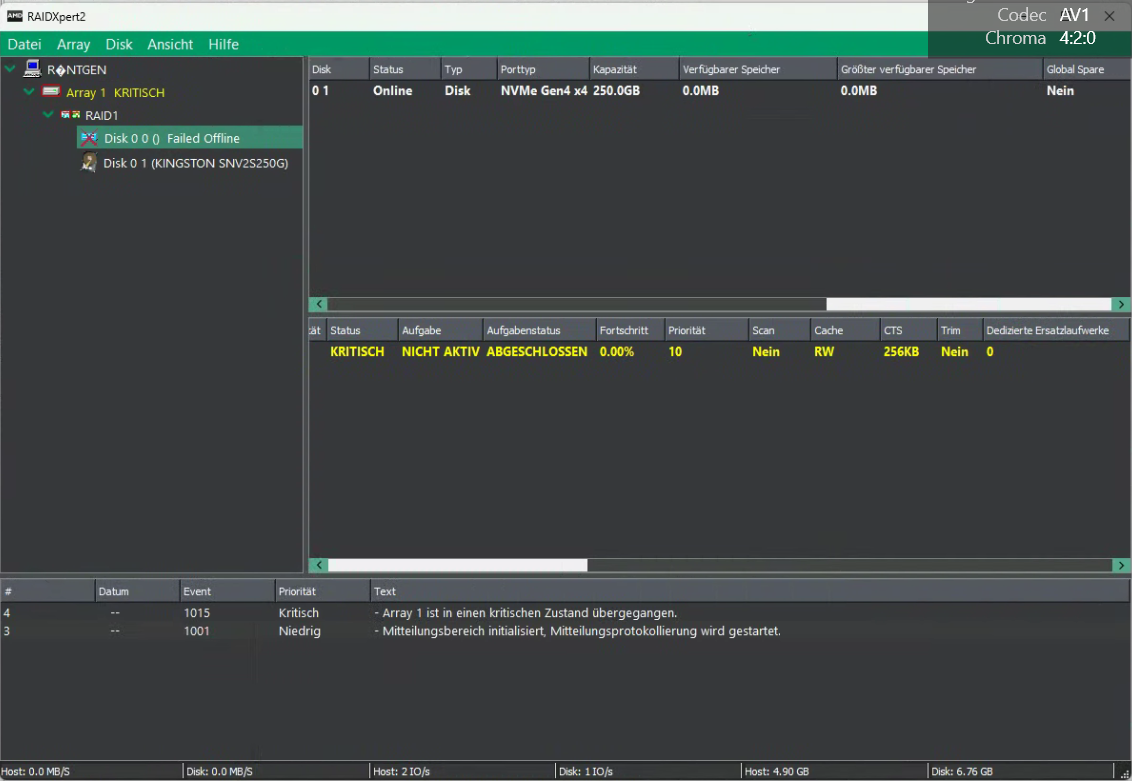

leider besteht das problem weiterhin (aber das raid1 array ist sichtbar)
@orodigistan Problem: wie auf dem Link ganz unten ersichtlich, sind beide NVMes nun offline. ich habe nur die neusten .inf-Dateien von der treiber-seite des mainboards asus prime-b650 plus runtergeladen und installiert.
nach dem von windows verlangten neustart lief 1 stunde alles gut und auf einmal bewegte sich der Mauszeiger mit 4 FPS und einer hohen Latenz. nichts ließ sich öffnen, kein Taskmanager, kein Startmenü. es gab nur das Reset und das UEFI-Bios konnte kein Boot-Laufwerk mehr finden sondern nur 2 NVMe Laufwerke die beide offline sind.

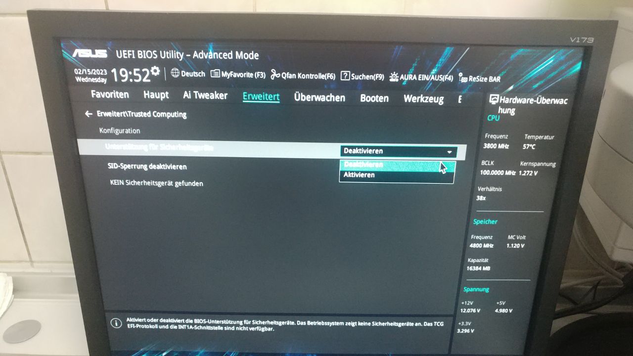

korrektur: selbst das löschen des arrays geht nicht. ich empfehle niemandem die raid-treiber von der Seite des Mainboard-Herstellers zu installieren. anscheinend werden Schlüssel/Zertifikate installiert, die nicht deckungsgleich sind mit den schlüsseln die zu beginn der installation von windows verwendet wurden und evtl. im uefi-bios und/oder im raid-controller gesichert wurden als vergleich. insofern geht der raid-controller von einer manipulation aus.
tpm deaktivieren:
