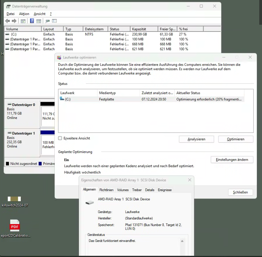

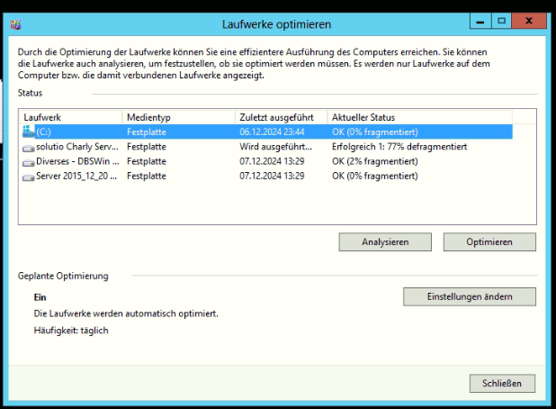

hier einer der Clienten. Von Anfang an wurde eine SSD verwendet
hier der "Server". die 2 Festplatten im RAID1 wurden getauscht durch EINE SSD(!), weil die Geduld mit den langsamen Festplatten am Ende war.
ssd wird erkannt als Festplatte, weil das mal 2 Festplatten waren, weil der RAID-Controller (Intel RST) dem Windows sagt, dass es mal ein RAID1 Array aus 2 festplatten war.
ist es so schlimm zu sagen, dass sich der Betrieb vor immer langsamer werdenden NVMes fürchtet, dass am Ende nur noch kbit/s zwischen Laufwerk und RAM anliegen?

Da ist kein Software RAID.

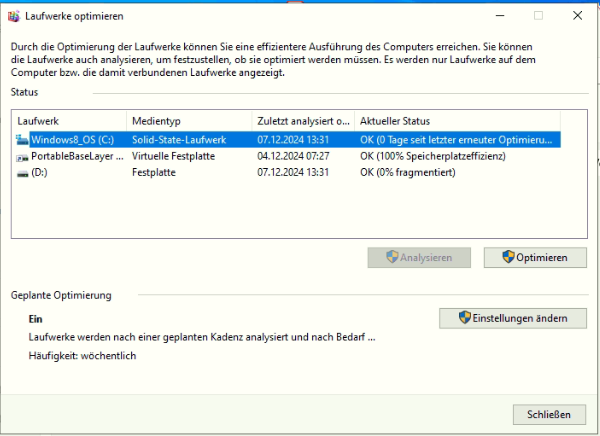

Und wenn das OS eine SSD als HDD erkennt kann es sein das da ein echtes Defrag drüber geht. Damit schreibt das OS die Daten neu und macht kein TRIM.
das ist schlimm.

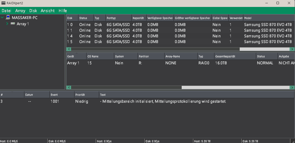

Du wirst also auf einem AMD-Brett aufbauen? Dann ist doch ganz klar: die Brett-Funktionalität benutzen. Ist quasi ein Fake-HW-Raid, also eine Art Software-Raid dann, steht doch sogar im Handbuch:
Dabei wird in Windows zusätzlich eine Software von AMD installiert: RaidXpert2. Läuft bei mir gerade mit 4x 4TB SATA-SSDs:

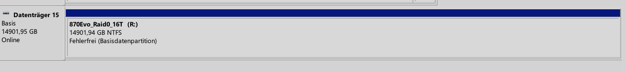

In der Datenträgerverwaltung wird das Ganze wie ein einzelnes Laufwerk behandelt:

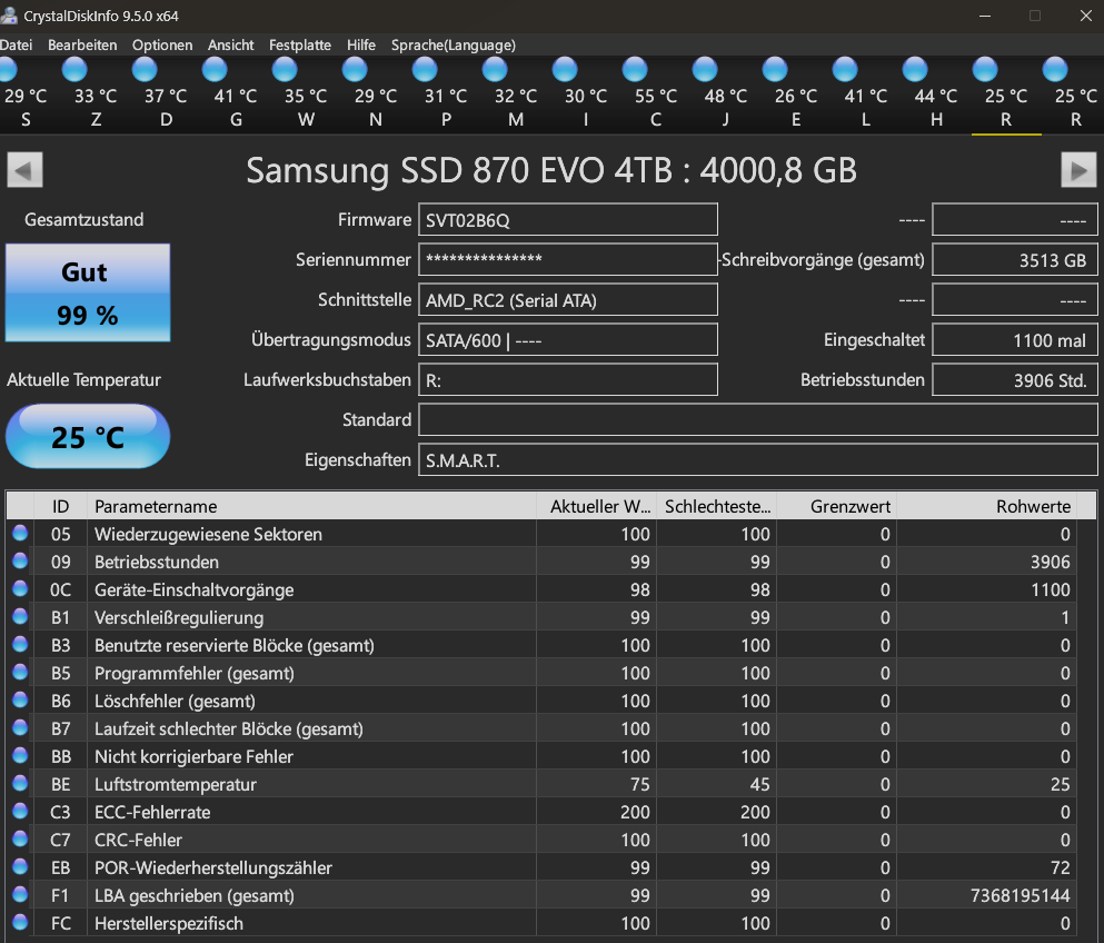

In CrystalDisk Info sieht man dann aber 4 einzelne Laufwerke und deren SMART-Werte separat:

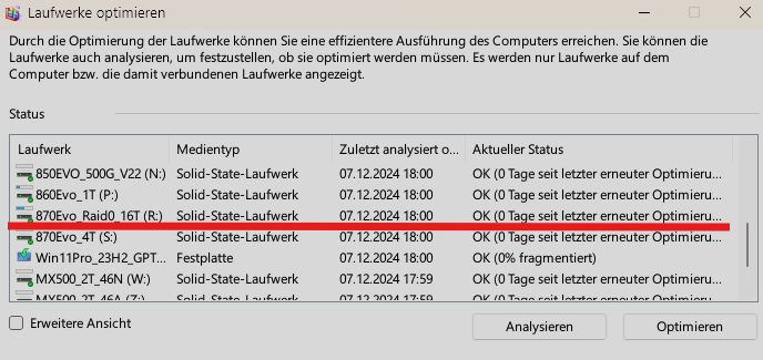

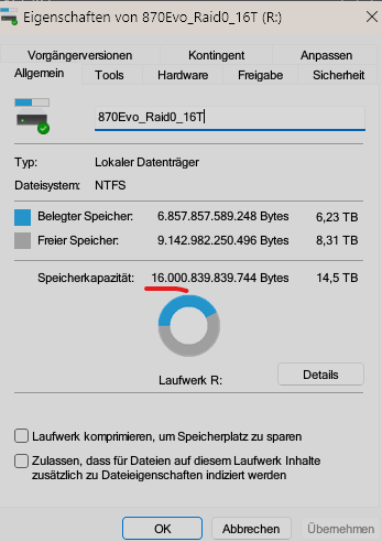

Und unter "Laufwerke Optimierung" von Windows wird Dein Raid-Array als einzelnes SSD-Laufwerk erkannt und getrimmt:
Reaktionen: orodigistan

massaker schrieb:
Das ist nur eine Bestätigung, dass TRIM-Funktionalität in Windows grundsätzlich aktiviert ist - NICHT dass dein Laufwerk tatsächlich getrimmt wird.
Ob der TRIM wirklich funktioniert bzw. durchgeführt wird - das muss man zusätzlich mit Trimcheck überprüfen.
Und unter "Laufwerke Optimierung" von Windows wird Dein Raid-Array als einzelnes SSD-Laufwerk eraknnt und getrimmt:

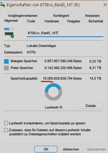

warum sind 4 mal 4 tb nicht 16 tb sondern 15?

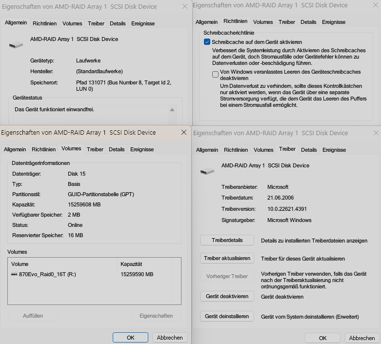

Ich sehe in meinem Screen 16TB, k.P. wie Du auf 15 kommst:
P.S.: Du meinst evtl. die Anzeige in Win11 - das zeigt natürlich Tebibytes an, also 14902 GiB = 14,55 TiB oder 16TB:

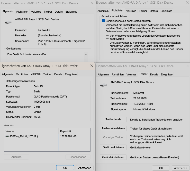

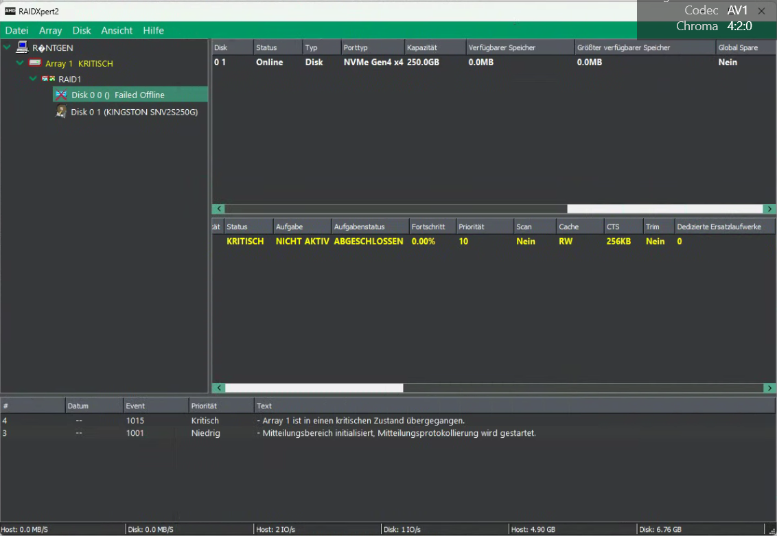

so sieht der OPG-Rechner aus mit asus prime b650-Plus, ryzen 7600X, 16 gb ram crucial, NV2 PCIe 4.0 NVMe SSD 250GB anfangs war es 2 mal (raid1), also M.2_1 slot und M.2_2 slot hatten jeweils eine 250 gb nvme aber eine habe ich rausgenommen
wird da immernoch getrimmt? habe das trimcheck-tool laufen lassen und da steht

Das sieht grausaam danach aus das da ein Defrag rennen wird.
Kannst ja einmal tun mit dem Teil. Ein Trim ist bei 1 TByte NVMe hier nach spaetestens 10-15s fertig.
warum soll da ein defrag rennen?

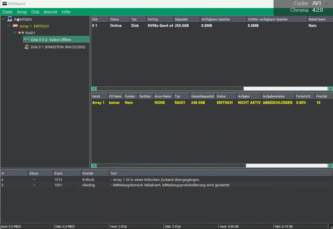

ich glaube ich muss das raid 1 rebuilden. das array ist ja nicht aktiv, es fehlt eine nvme. ich werde da noch tun.
madmax2010 schrieb:
@orodigistan lies mal deinen letzten screenshot..
ach du meinst es GIBT eine fragmentierung der daten?
also defragmentiert wurde da nie.

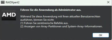

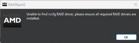

Problem: wollte raidxpert2 starten.
lösung?
zerstörerische befehle? :lol:
ich nehm's zurück. raidxpert2 startet doch noch

Defrag bei SSDs macht keine defragmentierung... Und bei SSDs ist die Fragmentierung von Dateien auch total egal.
