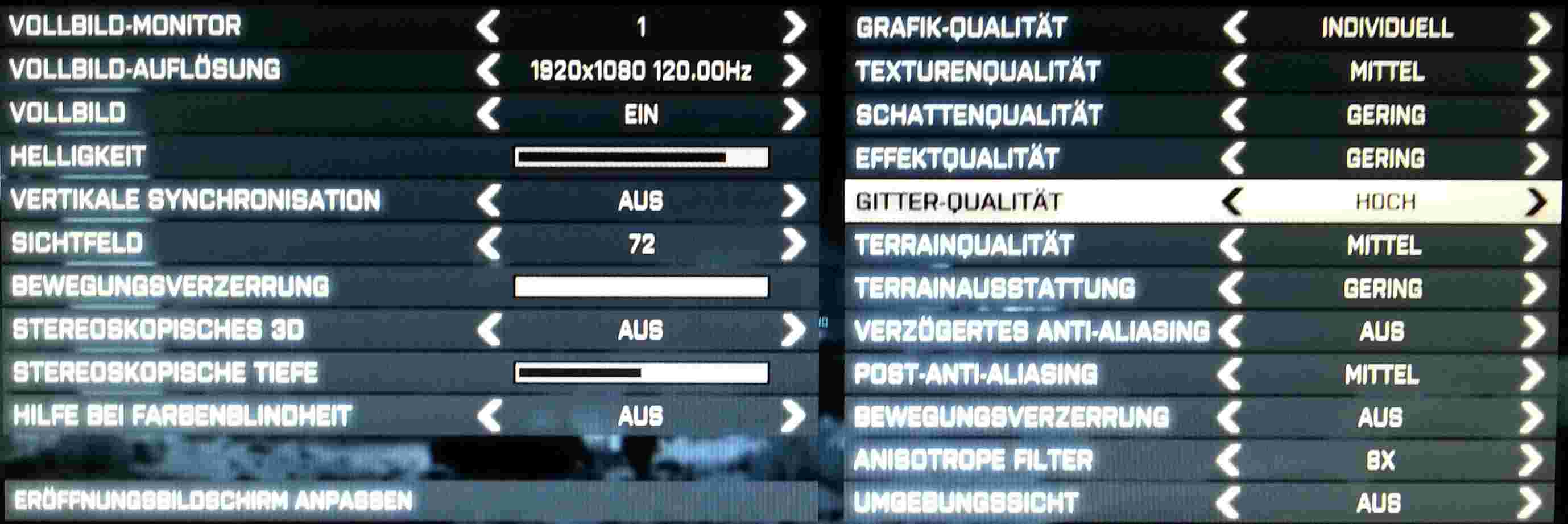

3) Meine ~medium-Einstellungen:

Etwas abweichende Qualitätssettings auf "ultra", vgl. oben (zB fov 72 statt 90 und Bewegungsverzerrung an statt aus)
Weitere Qualitätsstufe "spezial" = meine üblichen settings bisher
