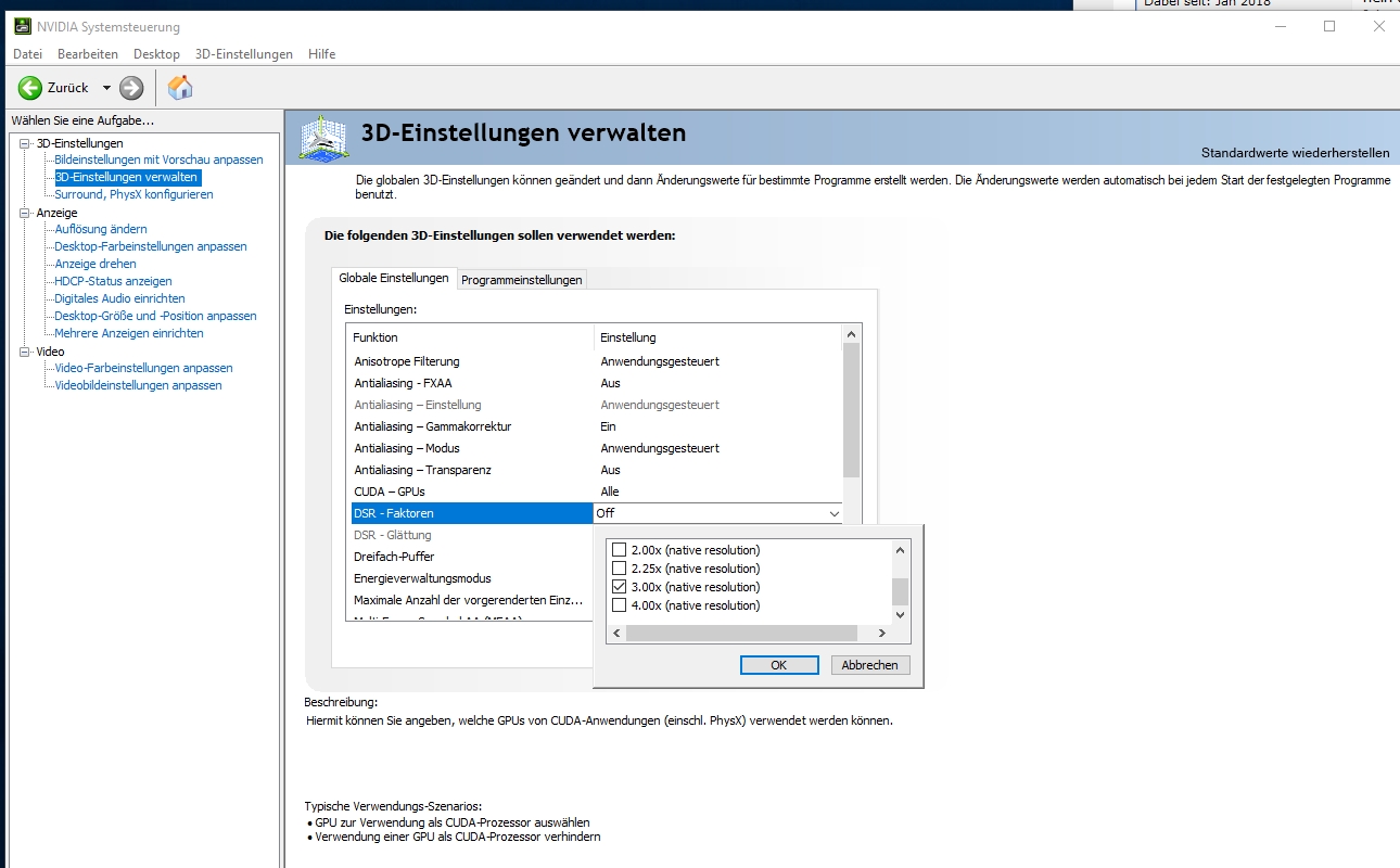

Wegen der Grafikkarte kannst du das hier testen:
HisN schrieb:
Und wie sich das auf die Graka-Leistung auswirkt ist doch so einfach zu sehen.
Du hast jetzt einen Monitor, schalte DSR im Treiber an, stell den DSR-Faktor 3x ein. Schalte in Deinem F1 die jetzt vorhandene neue Auflösung ein, und schon siehst DU EXAKT wie es sich für Deine Software auswirkt.
Es ist wirklich so einfach.
Statt F1 kannst du natürlich ein anderes Game starten, ich habe mal eine ähnliche Frage gestellt.
Mich interessiert nicht wirklich meine FPS, da ich wie gesagt locker über 144 komme. Aber danke für den Tipp!👍

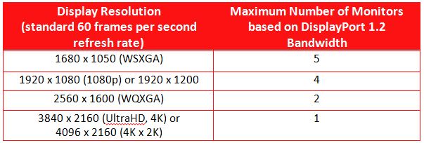

Ja gut, für iRacing im Speziellen wird es wohl gehen, bei F1 2019 wohl eher im Bereich von ~100 FPS (max Detail)
Bei DP ist es tatsächlich so, dass man von einem zum Anderen Monitor verbinden kann. Bei 1080p bis zu 4 Monitore "in Reihe".
Quelle: https://www.displayport.org/cables/driving-multiple-displays-from-a-single-displayport-output/

Danke für die Info!
(Ich muss ja auch nicht alle Spiele auf Ultra Settings laufen lassen, bloß iRacing ist das wichtigste)
