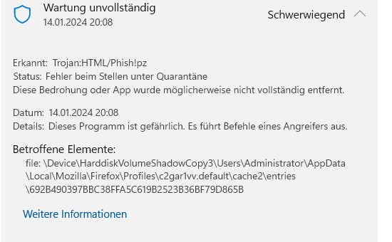

Hallo, eben kam kurz eine Defendermeldung:
Ein neuer Vollauf mit Defender, sowie Adwarecleaner und Malewarbytes finden nichts.
Auf krummen Seiten war ich nicht. Ich denke ich spiele ein Backup auf?
Danke euch!

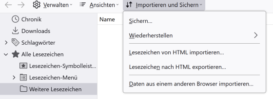

Brauchst Du nicht komplett weghauen. Sichere Dir vorher Deine Bookmarks, wenn sie wichtig sind - Über Lesezeichen - Verwalten und dann einen Export bzw. Sichern machen.
Dann einfach ein neues Profil erstellen, dann kannst Du das alte Profil mit dem alte Cachebereich kompett löschen.

@wetterauer : Der Fund wird nicht direkt im Firefox-Profil gemeldet.
Deswegen laufen die Cache-Bereinigung und das Erstellen eines neues Profil ins Leere.
Der Fund wird in einem vom Volumenschattendienst erstellten Snapshot gemeldet.

Ich benutze Macrium und mache wöchentlich Updates. Die Snapshots habe ich über den Volumenschattendienst gelöscht. Sonst benutze ich nichts. Sind das die Systemwiederherstellungspunkte?
Gut dann passt das. Macrium verwendet VSS zum Erstellen von Backups.
Wenn du ein frisches Backup hast, sollte sich die Fundmeldung dann auch erledigt haben.
