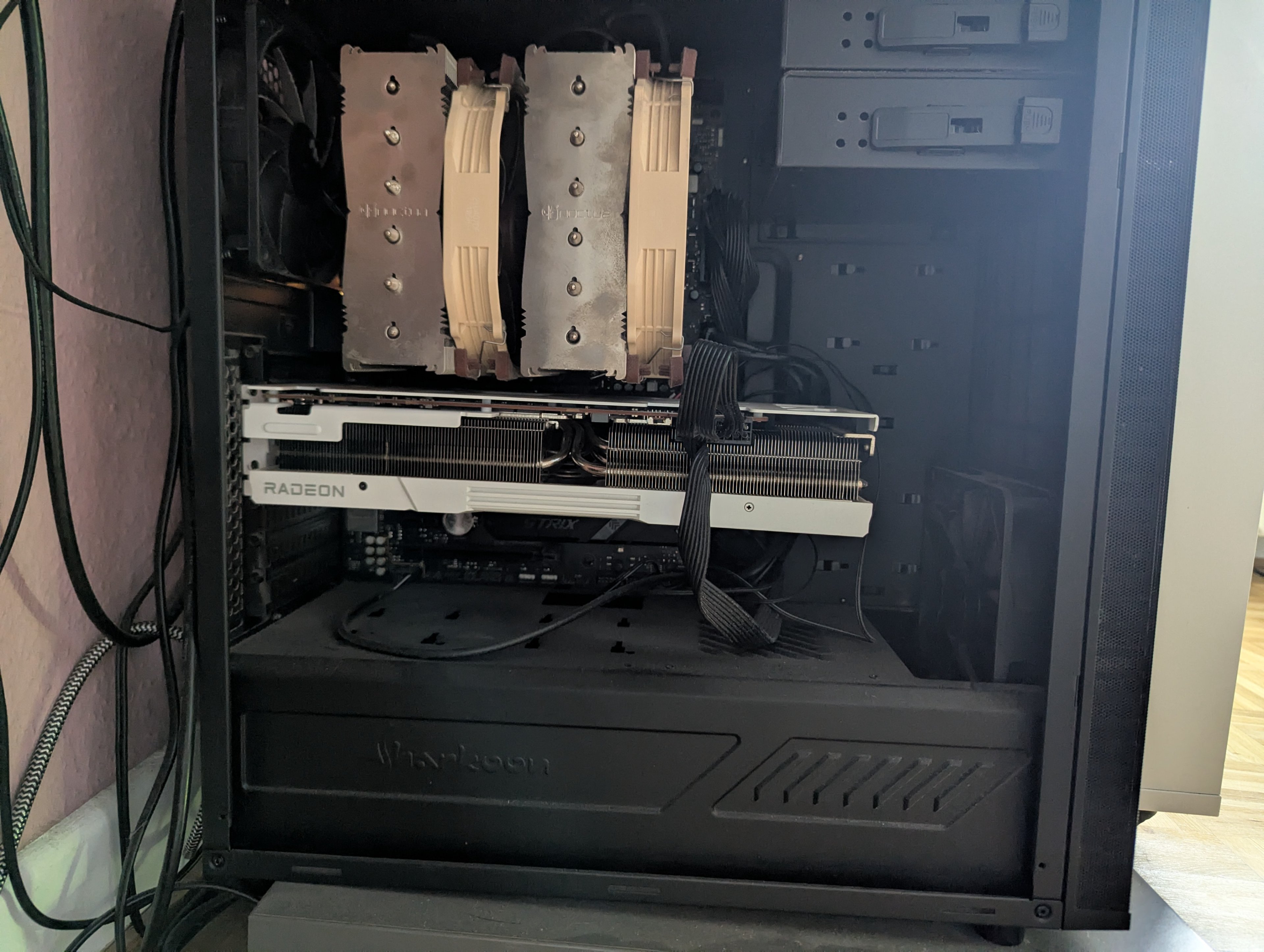

Also mein Gehäuse ist ein Billig-Teil. SHARKOON S25-V
Mein Airflow im Gehäuse ist dahingehen nicht vorhanden weil ich das Seitenteil immer aufhabe. Sonst wird es einfach zu heiß da drinne. Es ist eben auch ziemlich dort drinnen. Ich hänge euch einmal ein Bild an.

Bitte mal ein Foto vom Gehäuseinneren.
Und was spricht dann dagegen, vorher mal in ein besseres Gehäuse mit besserem Airflow zu investieren, anstatt teuer und wesentlich aufwendiger eine Wakü zu installieren?

Foto habe ich angehängt.

Wie gesagt, schau Dir bitte mal das Video oben an. Unter dem Tisch, wie sieht bitte der Tisch aus? Das sorgt in vielen Fällen genau für schlechte Belüftung, weil sich die ausgeblasene Wärme aufstaut und dann wieder eingesogen wird.
Wenn Du es leise haben willst, solltest Du schauen, mindestens 140mm Lüfter zu verwenden, besser 200mm.
Hmm... die Rückseite des Rechners kuschelt ein wenig mit der Zimmerwand...
