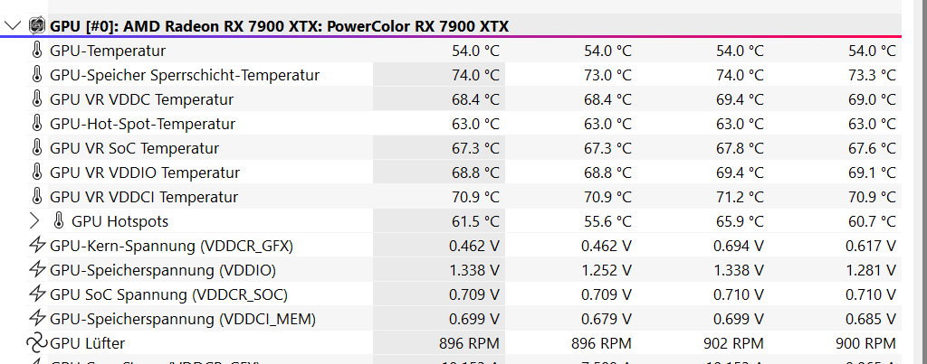

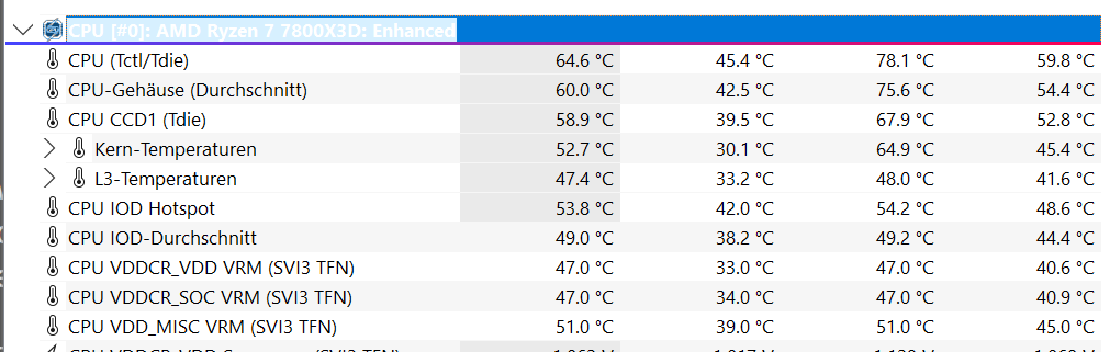

Es wird leider das Bild hier nicht angezeigt. Du hast doch das Video mit den Airflow gesehen. Und jetzt schau bitte nochmal genauer Dein Foto an, und denken an den Luftfluß, da müßte es Dir eigentlich sofort ins Auge stechen. 😉Maj0rrush schrieb:Welches Gehäuse würdet Ihr denn empfehlen? ich brauche wie gesagt nur eine Hübsche Front da es unterm Schreibtisch steht.
Jetzt habe ich beim spielen vergessen das ich den Ventilator ja auch davor stellen wollte
Mit Ventilator nach ein paar Minuten. Es wird langsamer Heiß aber steigt stetig an.
Als nächstes tausche ich die Wärmeleitpaste aus. Habe noch Arctic MX-6 hier.
Hm, also die Wärmeleitpaste war schon ziemlich wenig bzw. verflossen. Nachdem ich diese erneuert habe pendelt sich die Temperatur bei 66 GPU und 80 GPU Hotspot ein. Keine Ahnung warum ich da nicht selbst dran gedacht habe! Ich danke euch, aber ich denke das neue Gehäuse werde ich trotzdem holen :-)
