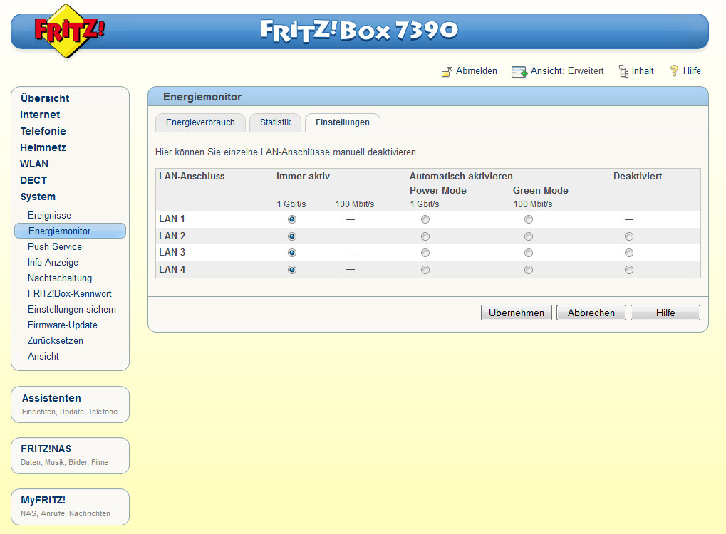

ich habe folgendes Problem:
an meine neue Fritzbox 7390 ist ein DLINK DNS-320 Nas angeschlossen, welches auch wunderbar funktioniert, jedoch nur mit 100Mbit/s anstatt mit 1Gbit/s.
Beide Seiten haben Gigabit-Fähigkeiten. Woran kann das liegen? Das (Cat5e)-Netzwerkkabel ist das, welches mit dem NAS geliefert wurde und 1,5m lang.

1. Energiesparmodus andern
2. Billig NW Kabel tauschen was ordentlich geschirmt ist (Cat.6)
Folgende Einstellung in der Box anwenden...
Netzwerkkabel cat5e ist für gigabit-lan völlig ausreichend...

Oh, das war schon alles :)
In der Fritzbox gibt es eine neue Einstellung, die es bei meiner alten 7270 noch nicht gab:
http://image-upload.de/image/8XJ9af/bfa9a13814.jpg
Das ging ja schnell mit einer Lösung,
vielen Dank :)
Ja, das war des Rätsels Lösung, vielen Dank.
Hab auch noch einen anderen Beitrag verfasst mit dem obigen Screenshot als Lösung des Problems, der wurde aber noch nicht freigeschaltet.

Schau mal in die Einstellungen deiner Fritzbox, dein Problem ist nämlich weit verbreitet.
Damit die LAN Anschlüsse mit der Gigabit Geschwindigkeit laufen, müssen diese im Energiemonitor der FRITZ!Box 7390 auf “automatisch erkennen (power mode)” gestellt werden. Stehen die einzelnen LAN Ports auf “immer aktiv” oder “automatisch erkennen (green mode)” laufen diese nur auf 100 Mbit/s.
