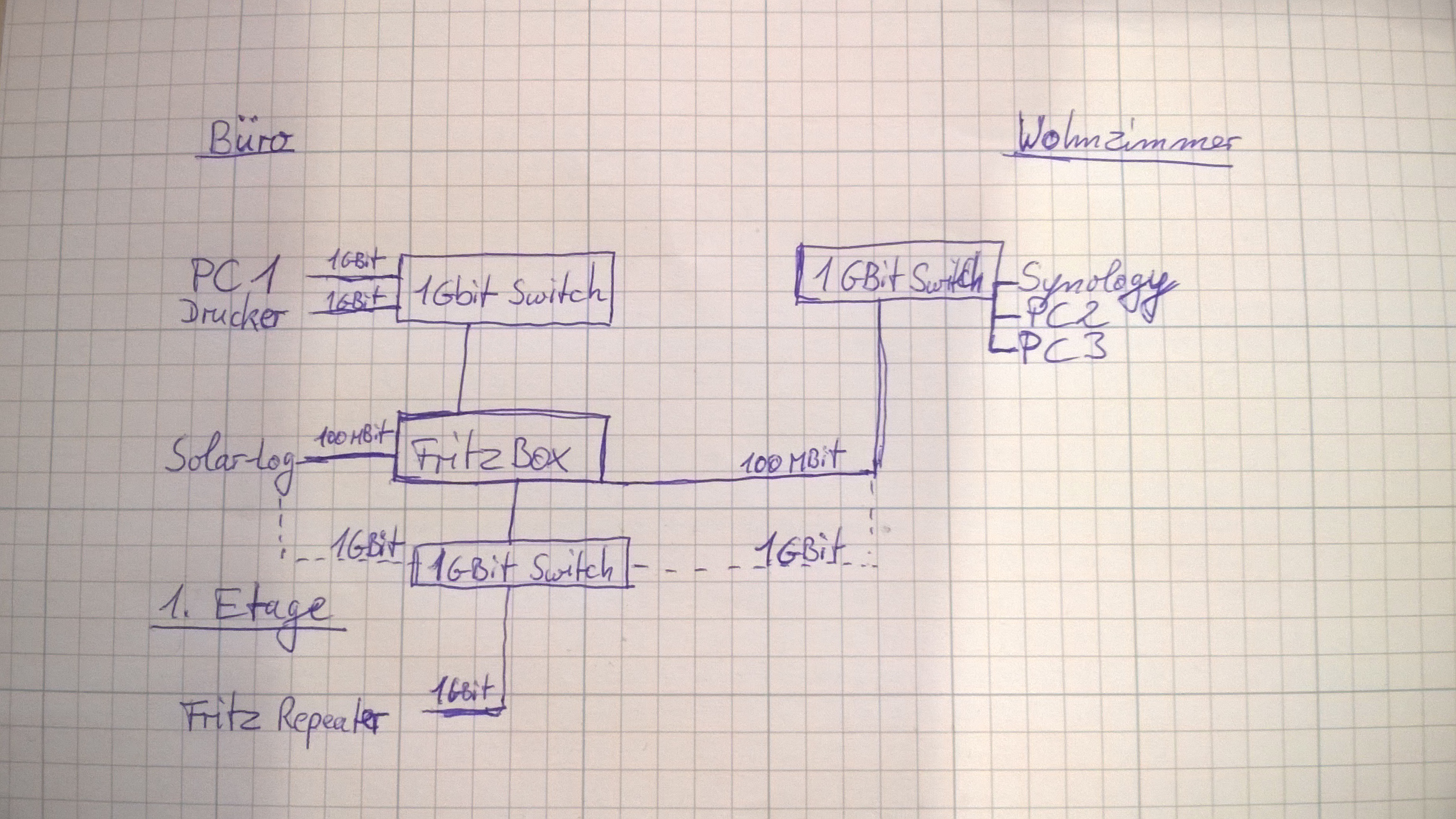

Vielleicht hat hier jemand einen Tipp für mich.
Ich habe im Anhang mein Netzwerk-Setup mal skizziert.
Nun folgendes Problem:
Alle Geräte im Wohnzimmer, also das Synology NAS, PC 2 und PC 3 bekommen immer nur eine Verbindungsgeschwindigkeit von 100 MBit/s, obwohl alle drei 1 GBit/s unterstützen.
Ändere ich den Anschluss, so dass es der gestrichelten Linie entspricht (also so, dass die Geräte erst über einen GBit-Switch an die Fritzbox angeschlossen werden), dann wird in der FritzBox zwar 1 Gbit/s für alle drei Geräte angezeigt, aber der tatsächliche Transfer ist immer noch nicht schneller als etwa 10 MB/sek, was ja 100 MBit/s entspricht.
Woran kann das liegen?
Folgendes habe ich schon geprüft bzw. ausprobiert:
- In der Fritzbox sind alle Ports im Power Mode (also 1 GBit/s).
- Ich habe die Anschlussreihenfolge der Netzwerkkabel an der Fritzbox auch mal geändert. Ohne Erfolg.
- Die Geräte im Wohnzimmer sind alle 1 Gbit/s-fähig und auch so eingestellt. Das Synology NAS zeigt unter Systemsteuerung/Netzwerk/Netzwerk-Schnittstelle sogar eine Verbindung mit 1000 MBit/s (also 1 Gbit/s) an und die PC-Netzwerkkarten stehen auf 1 GBit/s Vollduplex.
Das einzige was mir im Moment einfällt ist, dass der Weg bis zum Switch im Wohnzimmer recht lang ist. Etwa 20 Meter. Vielleicht liegt es am Kabel?
Bin für jede Idee dankbar.
Gruß,
Mick

Hab den Fehler gefunden. Der Switch im Wohnzimmer war wohl defekt. Hab ihn getauscht und siehe da, alles läuft mit 1 GBit/s.
