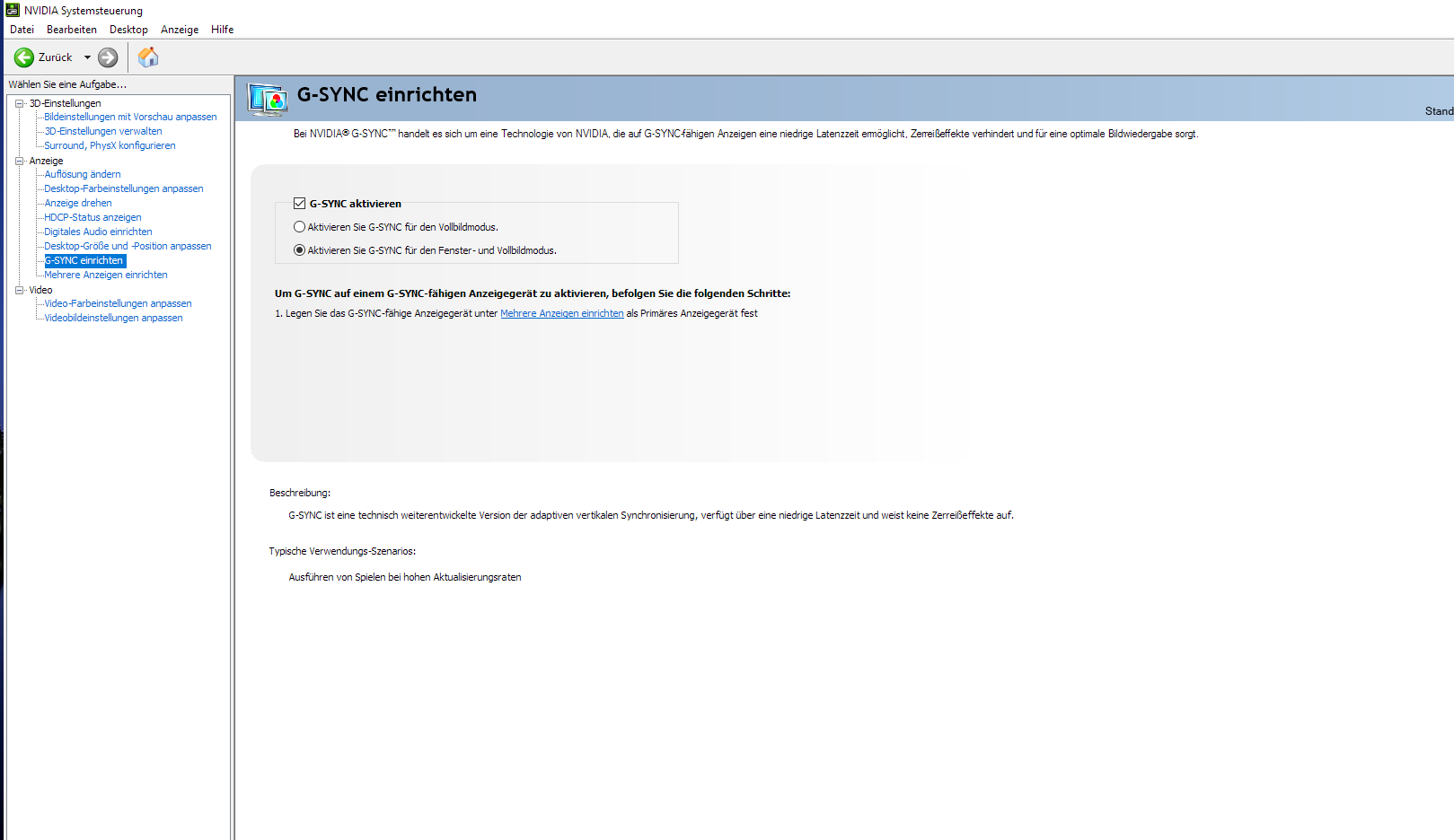

Es muss displayport kabel sein. Ist gsync auch aktiviert unter den Reiter gysnc einrichten wo man voll und Fenster modus aktivieren kann?

Ja G Sync ist im Treiber aktiv

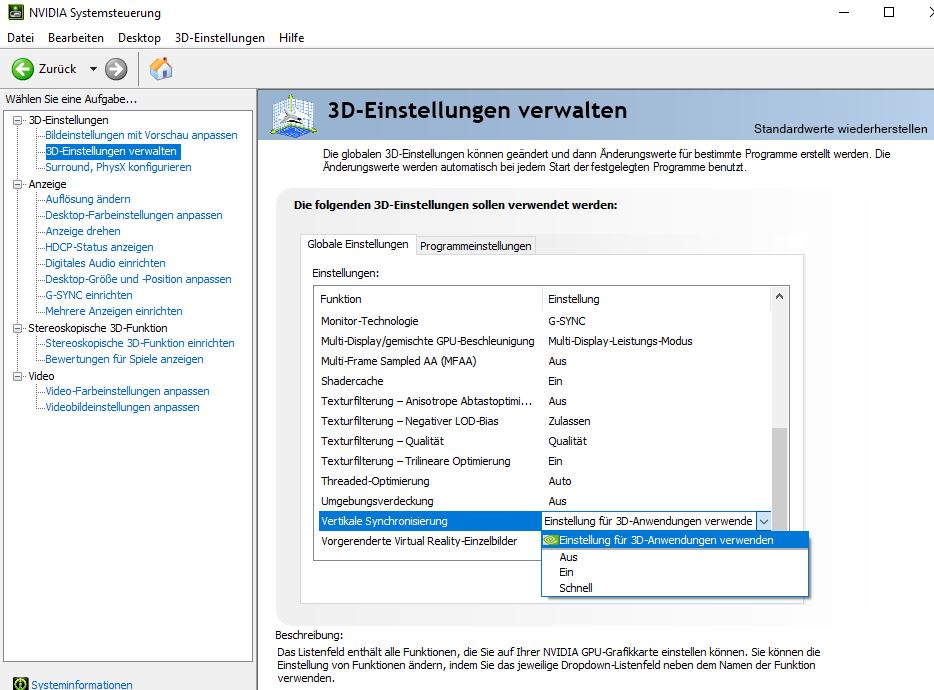

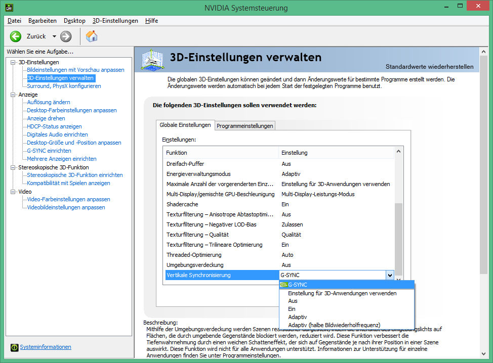

Vielleicht hilft dir diese Anleitung weiter! http://www.hardwareluxx.de/index.ph...8q-mit-g-sync-und-144-hz-im-test.html?start=4

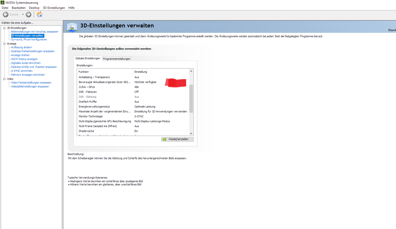

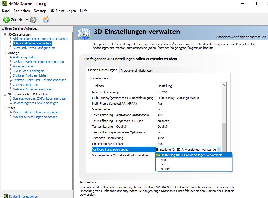

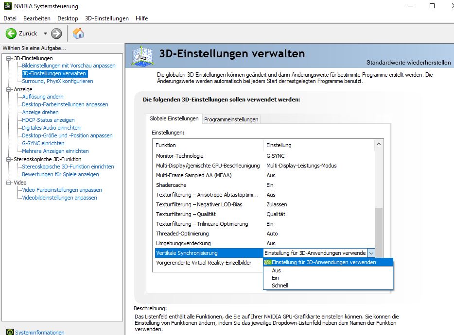

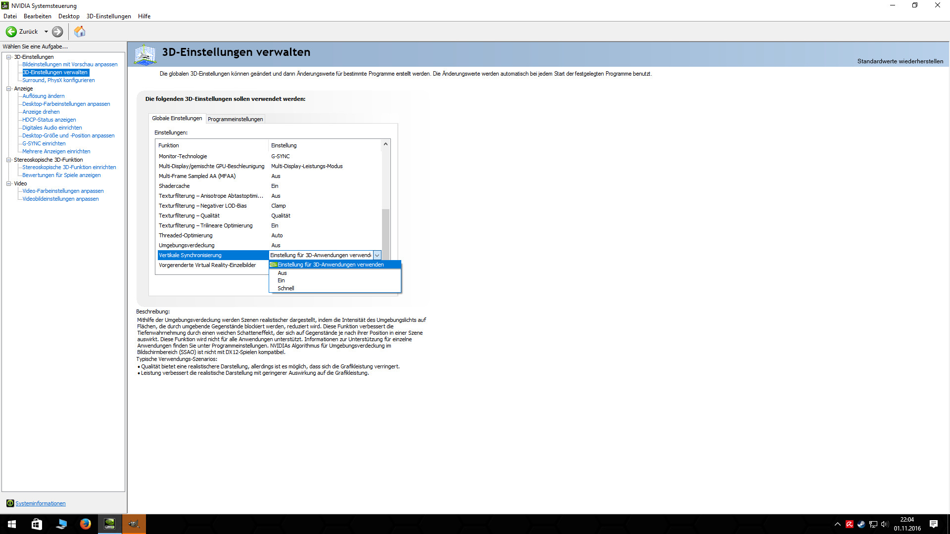

Der Treiber auf der Seite ist älter, so sieht es bei mir aus:
Da gibt es ganz oben n Extraeintrag für Gsync und das ist aktiv. Ich habe jetzt mal den Treiber neuinstalliert und neugestartet, bringt nichts: Tearing mit 60FPS bei Vsync Off

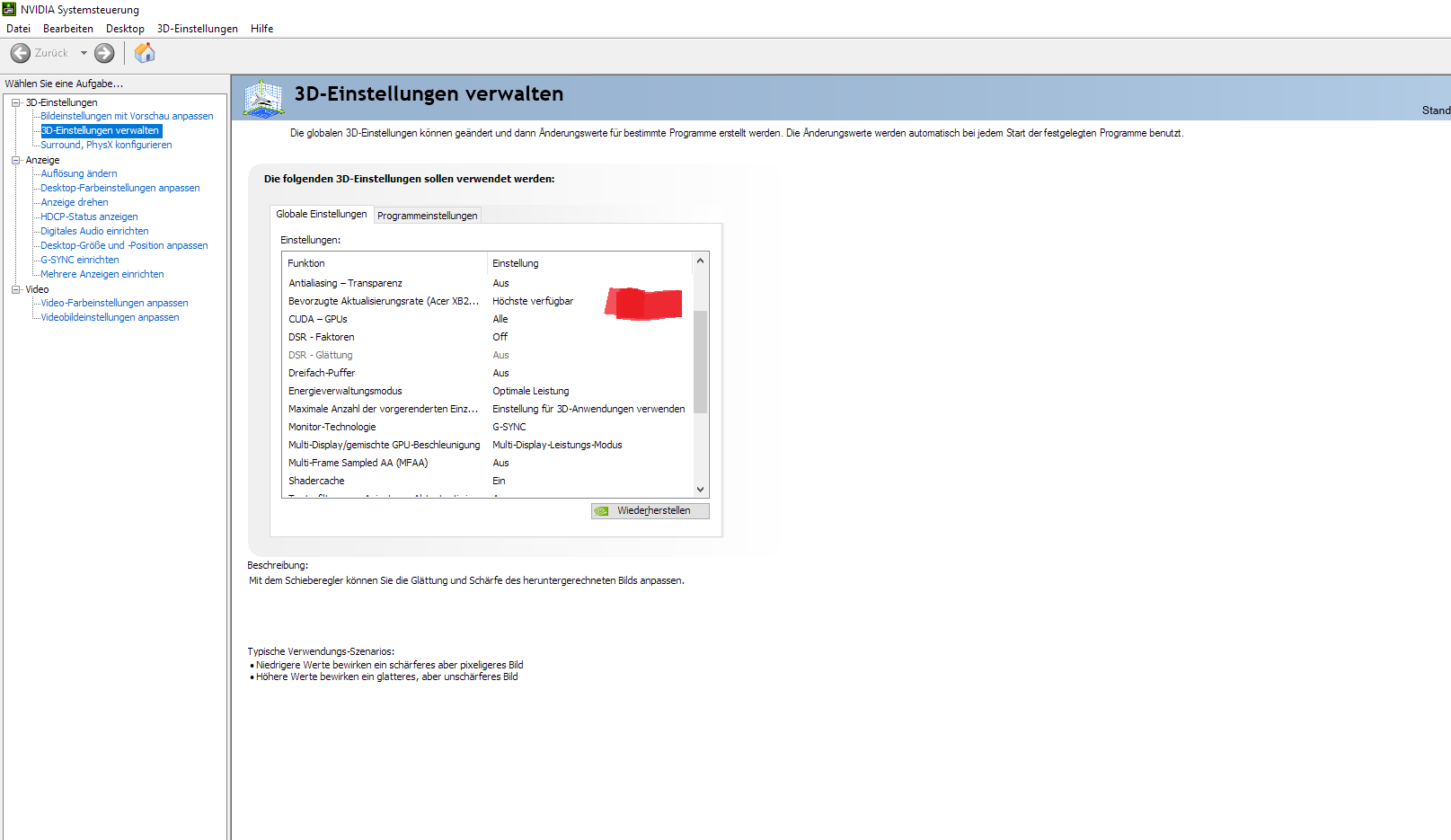

Bevorzugte Aktualisierungsrate auf höchste verfügbare gestellt ? Befindet sich der Monitor selber im gsync modus ?
So muss das.

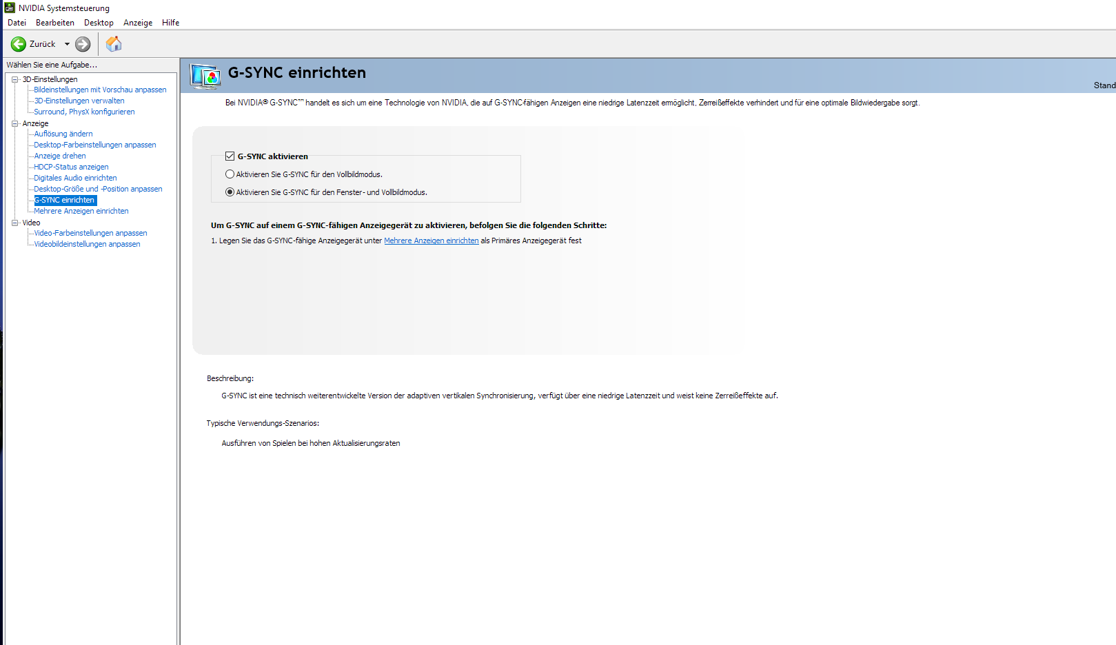

Und beim Menüpunkt Gsync einrichten muss es natürlich auch aktiviert sein.
Ingame kannst du dann alle Vsync Optionen ausstellen.
Der nVidia Treiber handelt dann Gsync

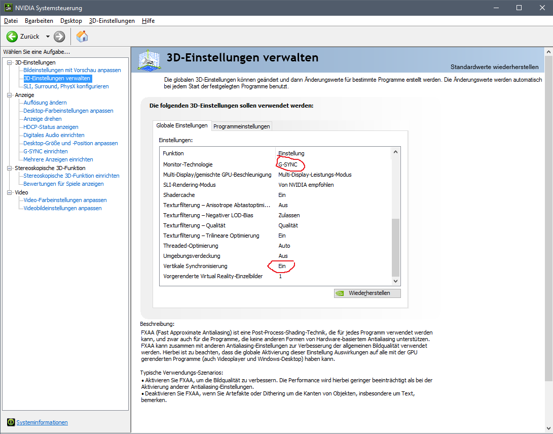

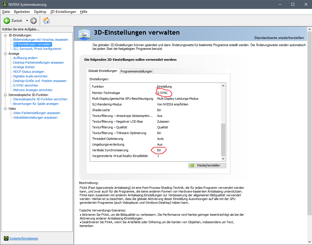

SGCGoliath schrieb:
So muss das.
Genau ! Nur so läuft es bei mir auch !
so dachte ich das allerdings aus.
ich glaube du hast da ziemlich unrecht @Goliath

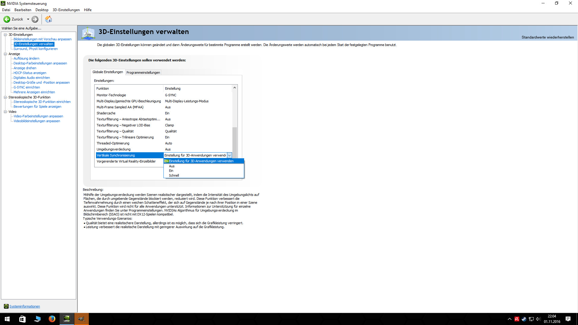

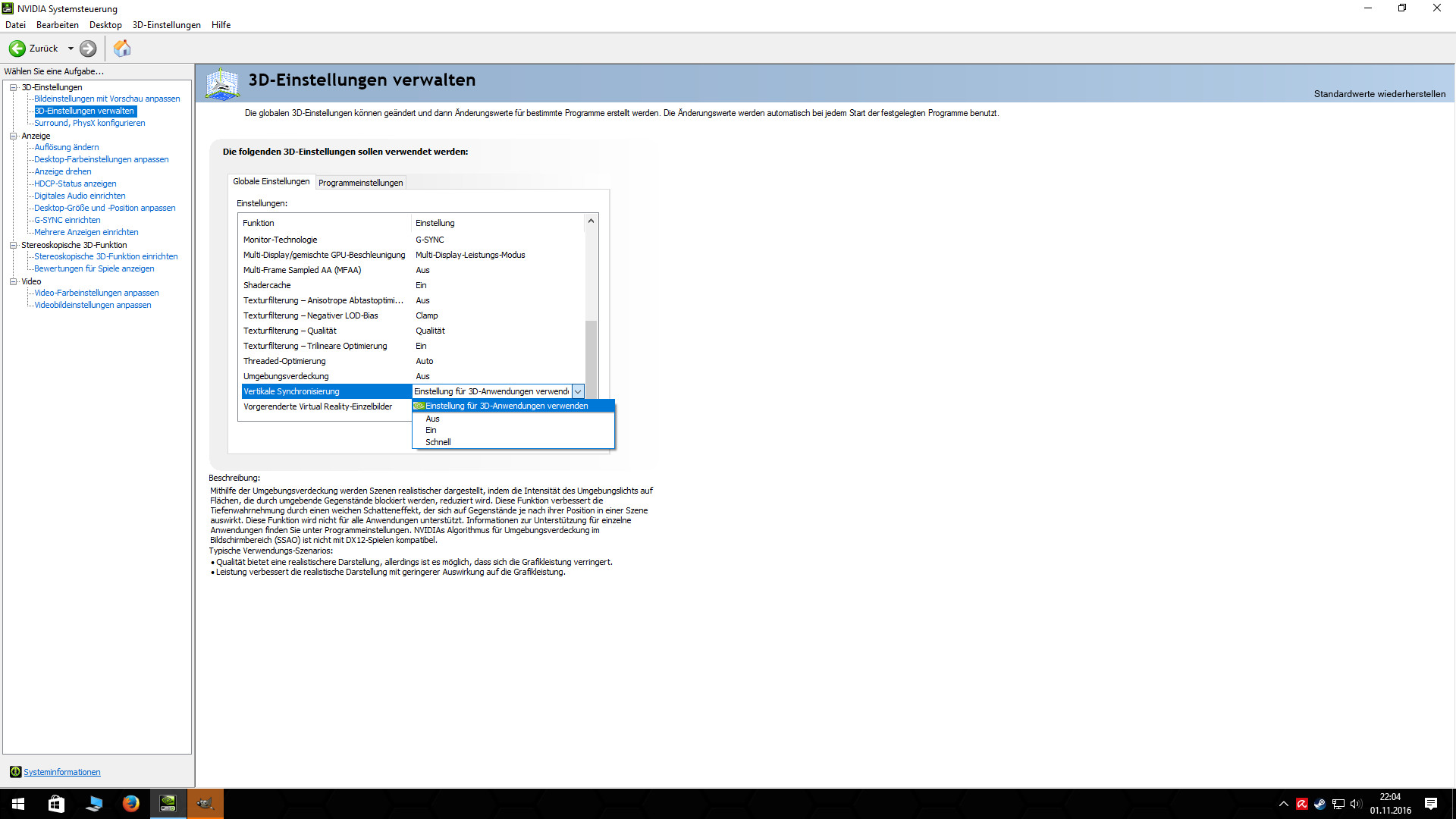

ich habe kein tearing alles läuft so wie es sein soll und ich habe es so bei mir laufen xxxx.JPG

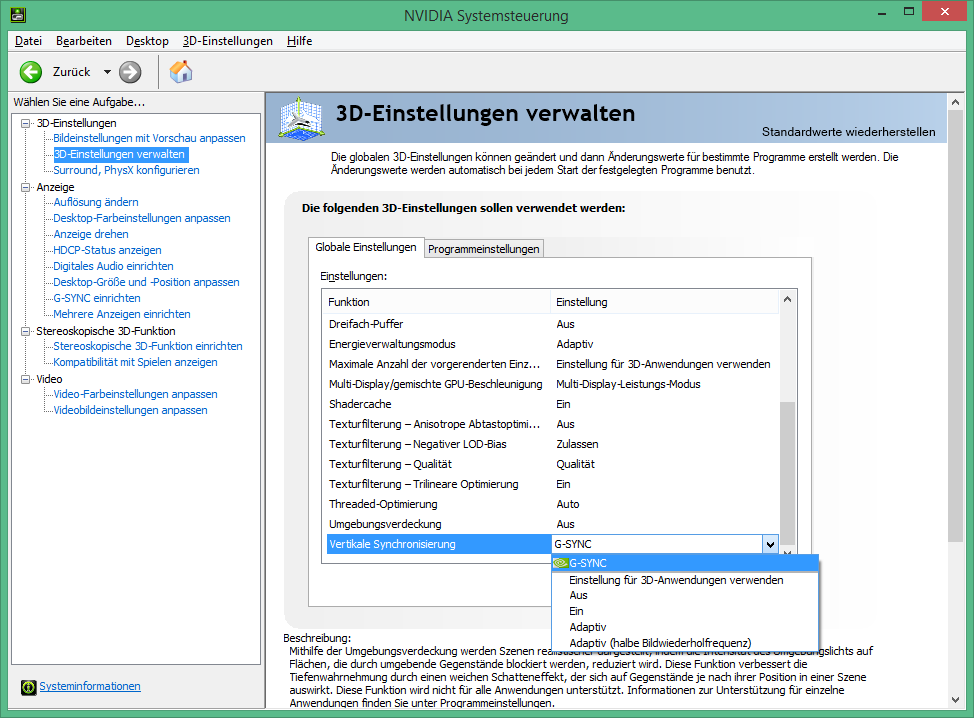

Und wenn du im Treiber die vertikale Synchronisation auf "Ein" stellst!?
Bei "3D- Einstellungen verwenden" weden doch die Einstellungen vom/ im Spiel übernommen! Und bei vsync aus im Spiel wäre doch die vertikale Synchronisation im Treiber wieder deaktiviert!

Ist das so bei dir eingestellt ?
ja, in den Spielen ist VSync auch aus
aber ich habe trotzdem kein Tearing. Was ist denn nun richtig ? Welche Einstellung im Nvidia Treiber aktiviert global Gsync für alles ?
