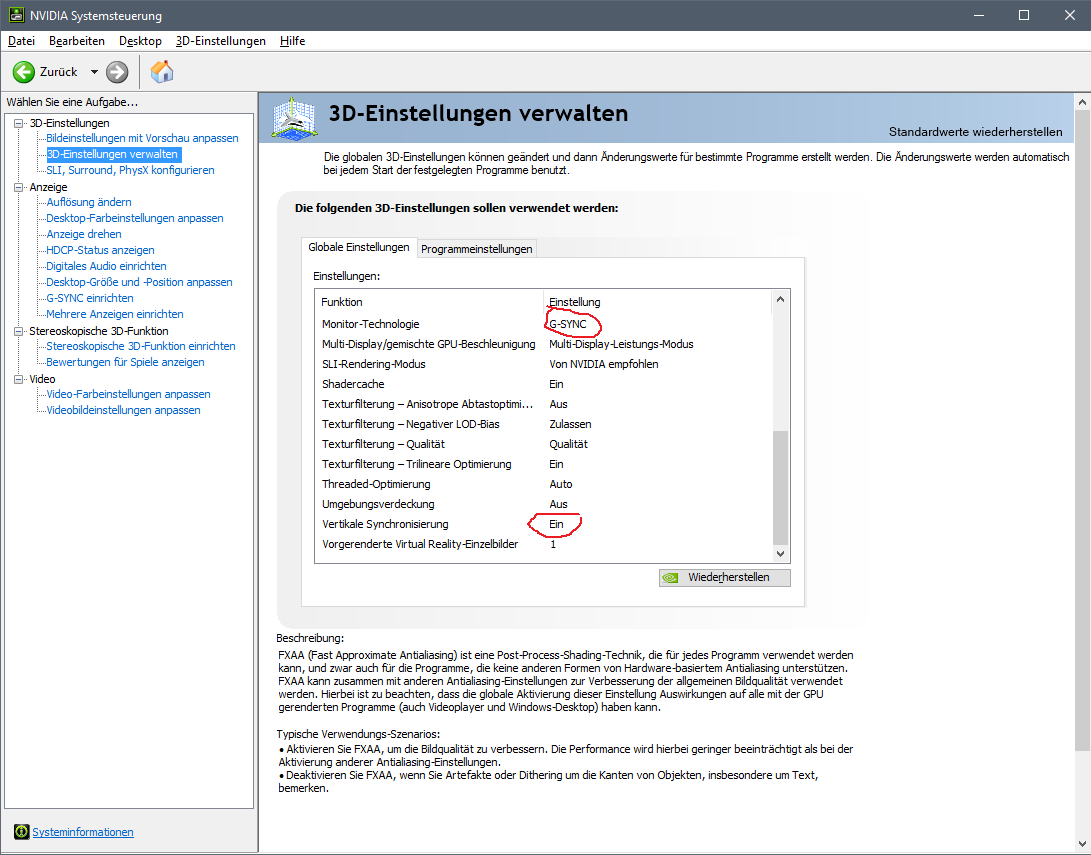

Pizza! schrieb:
Wichtig das V-Sync in den globalen Einstellungen von der nvidia Systemsteuerung sollte AN sein.
Bevorzugte Aktualisierungrate: kann auf höchste verfügbare bleiben
Es entscheidet zusätzlich was oberhalb von der max. Monitor Hz passiert, also oberhalb 144 Hz (144 FPS).
Es funktioniert quasi wie ein adaptive v-sync.
v-sync Global AN:
Unter 144 FPS hast du g-sync ohne v-sync input lag.
Über 144 FPS hast du v-sync mit ein wenig input lag.
v-sync Global aus:
unter 144 FPS gerad nicht sicher, g-sync sollte denke ich AN sein
über 144 FPS kein v-sync
Im Spiel wenn möglich: v-sync aus und 144 Hz wählen.
Zusätzlich ist ein Frame Limiter praktisch für Games mit Hunderten von FPS.
Genau so habe ich es auch verstaden.
Gsync und Vsync im Treiber auf AN und in den jeweiligen Games auf aus kann ich bestätigen.

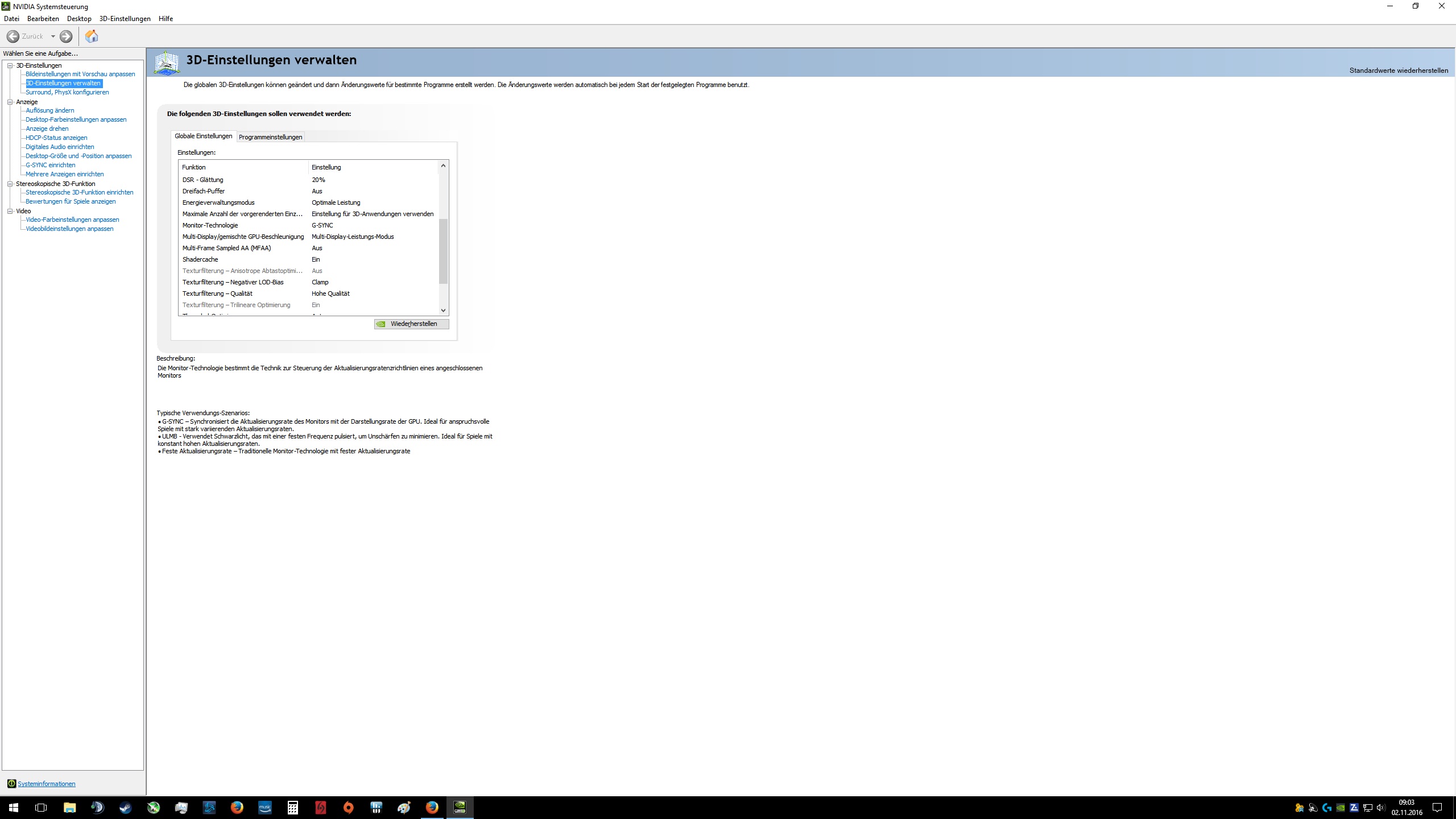

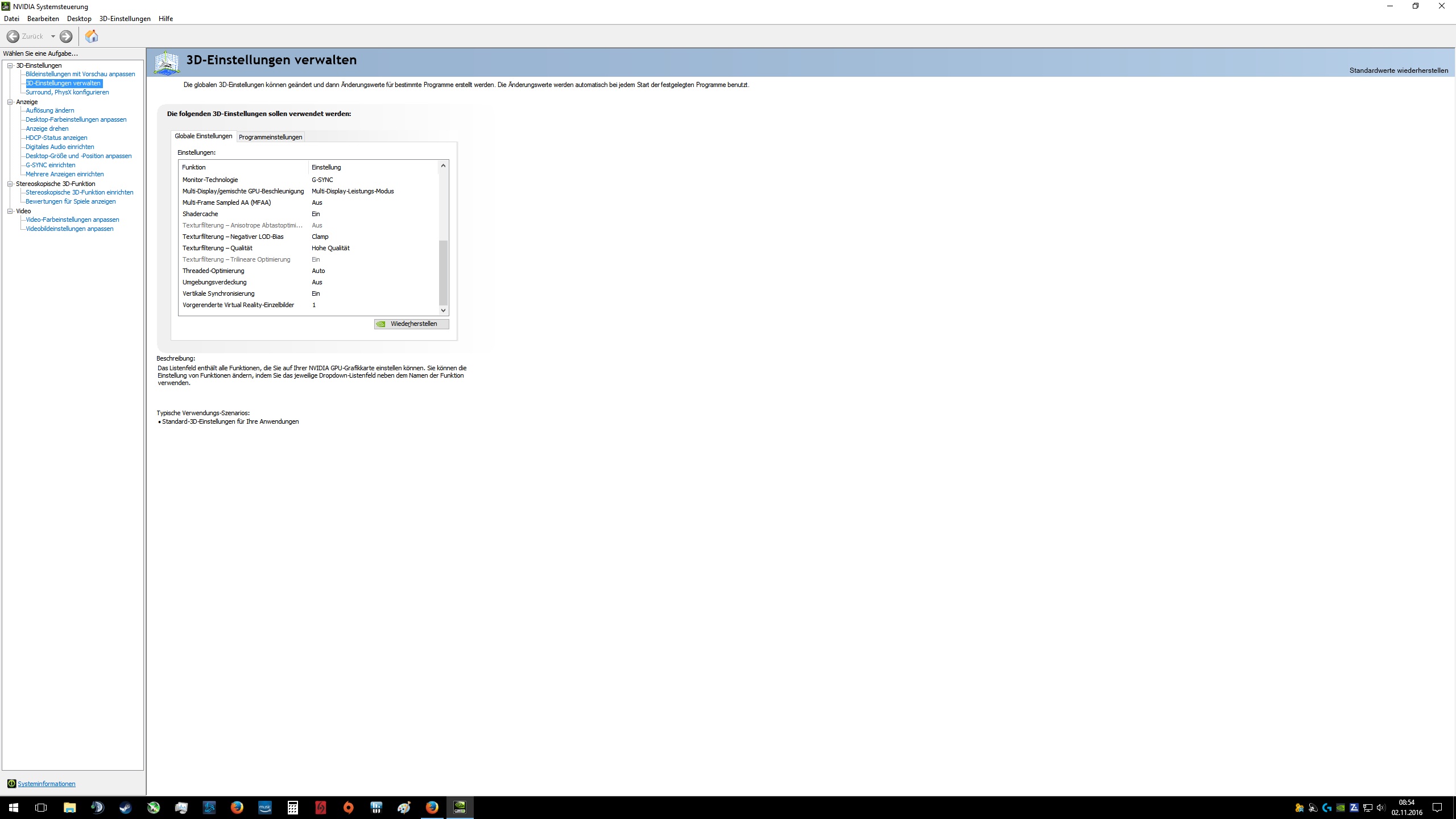

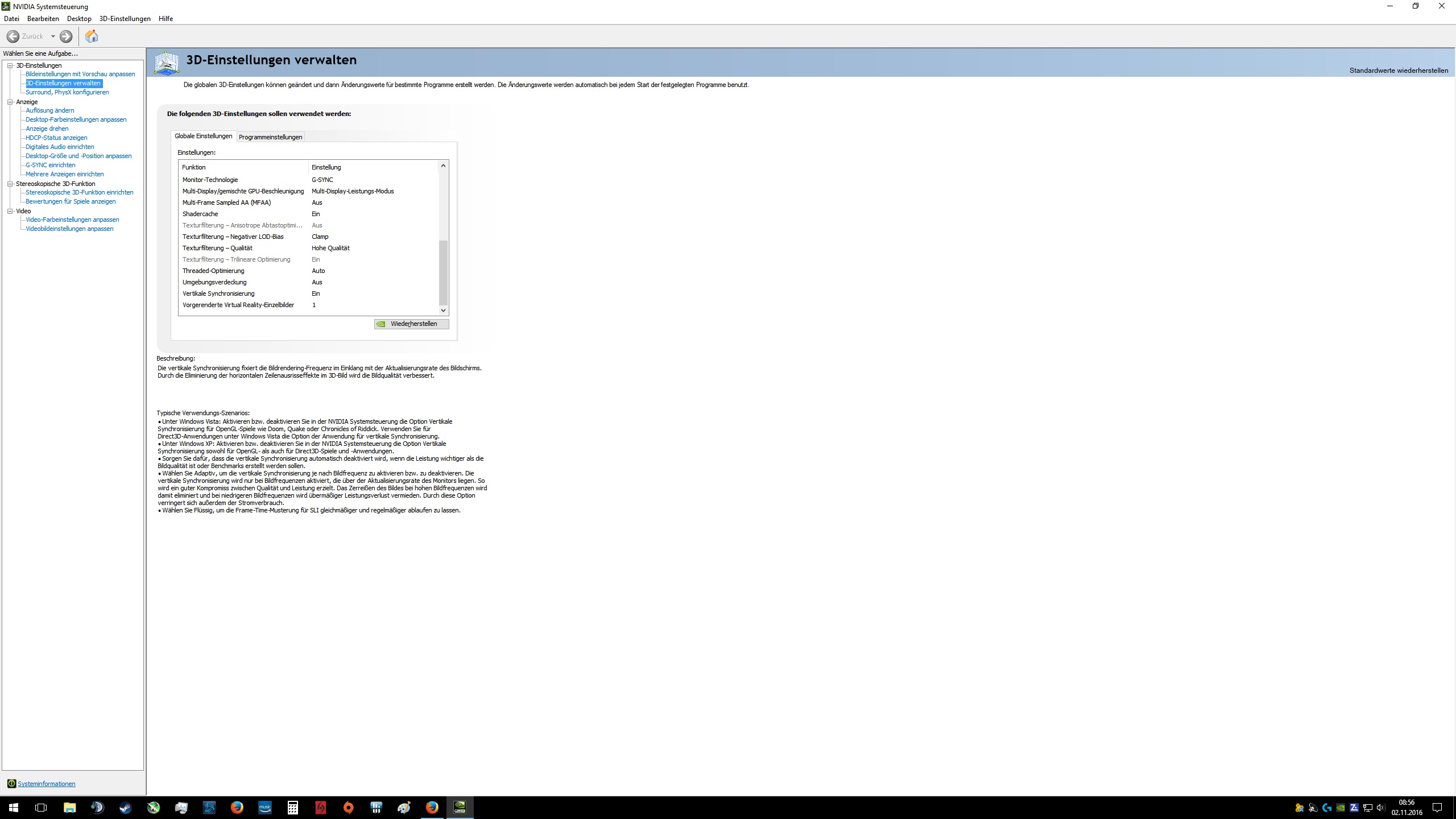

Vsync Nvidia-Treiberbeschreibung
G-sync Nvidiabeschreibung
