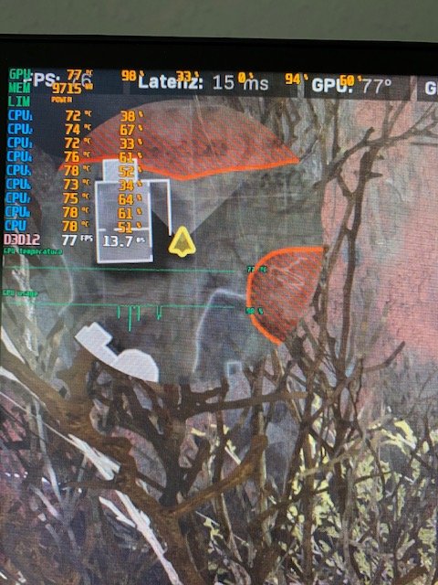

united24 schrieb:
Wenn ich das richtig verstehe, drosselt die CPU aufgrund von Wärme?
Jap. Das ist weit über dem, was sein sollte.
Bin mir am überlegen das Teil zurück zu schicken und was anderes zu holen.
Ich würde das Gerät zurückschicken und mir selbst einen (besseren) PC für das gleiche Geld zusammen bauen.
Bei offenem Seitental sehen die Temps ganz anders aus:
Naja das jetzt natürlich Dumm.

Ich finde schlecht ist der PC nicht. Vielleicht etwas teuer, aber nicht schlecht. Nur die Kühlung scheint aber ganz schöner Mist zu sein. In die Front gehören mindestens zwei hochwertige Lüfter und auch der CPU Kühler könnte größer sein.

4k Grafik nicht auf Ultra, 2 oder 3 Lüfter kaufen fertig ist der Lack, Arbeitsaufwand 10 min. Auch bei einer Wasserkühlung sind irgendwo Ventilatoren.... ausser du führst den Wärmetauscher aus deinem Zimmer raus 😁
Dir muss einfach bewusst sein, daß 4k der absolute Stresstest für Highend HW ist. Willst Du es ruhiger Spiel in wqhd aber dann ist zumindest die Graka ein Overkill.

Und in den Einstellungen von Modern Warfare Raytracing ausschalten. Das zieht auch nochmal einige FPS.
Raytracing an????
Ja das ist ja das volle Problem ^^
Jop, hab ich am Anfang des Threads bereits erwähnt, dazu kommen Einstellungen wie Umgebungsverdeckung und Tiefenschärfe die beide das Bild unscharf machen und zusätzlich die FPS verringern.
