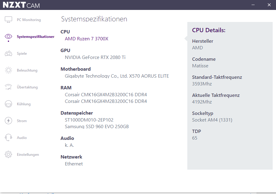

Hier erstmal meine Specs:
(3600mhz RAM C16 -> Trident Z Neo 16 GB , ist auf dem weg :D )...

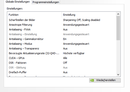

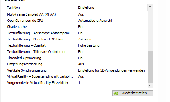

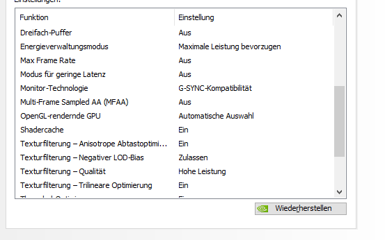

Hier meine NVCP Einstellungen:

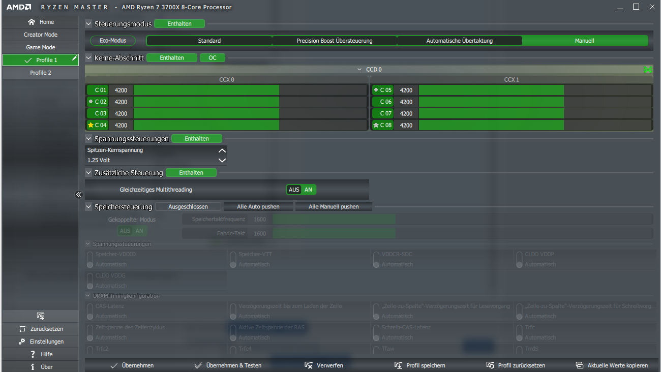

Hier noch meine Ryzen Master Einstellungen :

Mein 3700X nimmt sich mit PBO bei 4.2GHz 1.35V, du hast bei dir warscheinlich Clocksteching mit 1.25V.
Kannst du mal dein komplettes System angeben?

Habe mein Komplettes System doch oben schon angegeben? oder was meinst du :)?

Du ziehst die Handbremse an, willst Gas geben und wunderst dich das du nicht von der Stelle kommst? Versuche doch wenigstens mal alles auf Auto zu stellen und schau was dabei heraus kommt.
