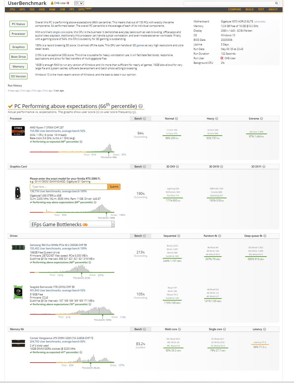

Hab, schau Link (WeTransfer) mit Video.moreno111 schrieb:Mach doch mal einen userbenchmark, wie bereits etwaehnt.

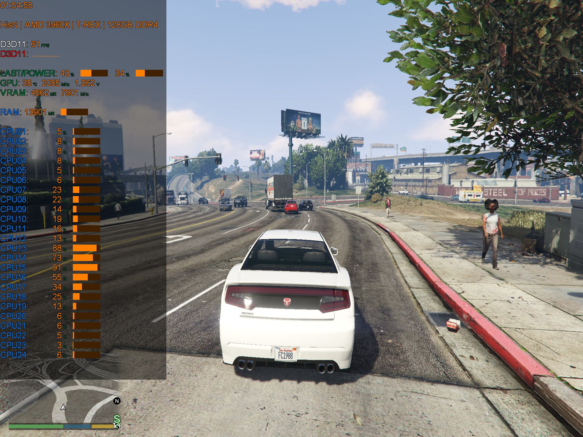

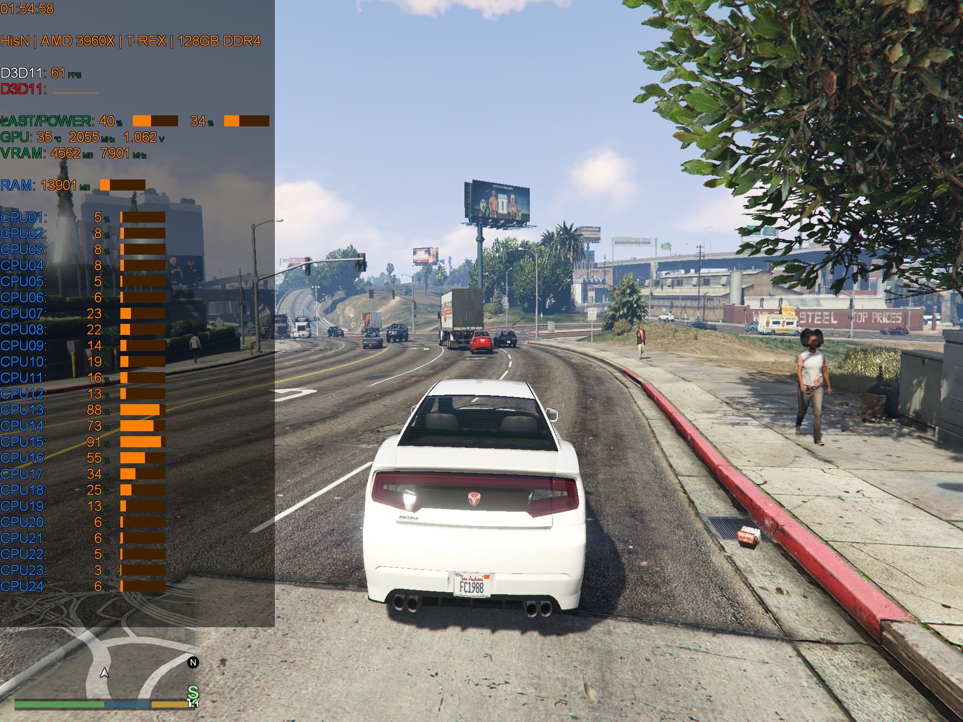

Settings?HisN schrieb:Ich drücke mein 3960x bis auf unter 60 FPS in GTA5 und mehr hat mein alter 5960x mit 4.5Ghz auch nicht geschafft.
Was hättest Du denn gerne? 200?

Bourani schrieb:Settings?
Volle Pulle ohne AA/Resscale in winziger Auflösung.
Du siehst ja das die Graka sich langweilt. DAS ist das Zeichen dafür, das es die CPU ist, die die FPS bestimmt. Genau deshalb ist ja die kleine Auflösung gewählt, und genau deshalb bekommst Du nicht mehr FPS wenn Du die Auflösung verringerst, weil Du zu jeder Zeit im CPU-Limit hängst, was Dir ein Blick auf die Auslastung der Graka zu jeder Zeit verraten hätte :-)
Genau deshalb hinterfrage ich doch wo Du ankommen möchtest. Wann ist es denn "richtig"?
Zu wenig haben wir ja jetzt schon relativ oft von Dir gehört. Aber was wäre denn "genug"? Wo möchtest Du ankommen?
Mit Deiner Graka im Titel hat das übrigens nur was zu tun, wenn sie auch voll ausgelastet ist. In jedem Moment wo Du weniger als 95% Graka-Last hast, hängst Du im CPU-Limit.
