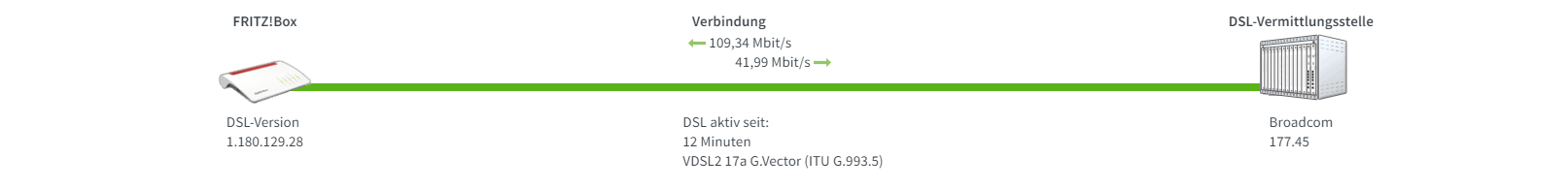

Ich melde mich mal wieder mit neuen Informationen:
Ich habe mit dem AVM Support gesprochen. Dort wurden meine gesamten Router sowie DSL Daten ausgetauscht, worauf man kein Problem mit der FritzBox feststellen konnte.
Die FritzBox sendet das maximale Signal aus, welches sie rein bekommt. Und siehe da, sie bekommt einfach "zu wenig Bums".
Daraufhin kann es also nur an der Telekom liegen. Also gehts nun weiter mit lästigen Hotlinetelefonaten.. Juhu.
Das ging unerwartet schnell.
Meine Leitung / DSLAM oder was auch immer wurde rekonfiguriert und siehe da, alles geht wieder.
Einmal in der technischen Abteilung durchklingeln und den richtigen Mitarbeiter am Telefon erwischen, schon klappt alles wie immer.
Danke für eure Hilfe im Forum, ich kann endlich wieder wie gewohnt nutzen!
Grüße!

!NeXT schrieb:Ergänzung ()
Grüße!
